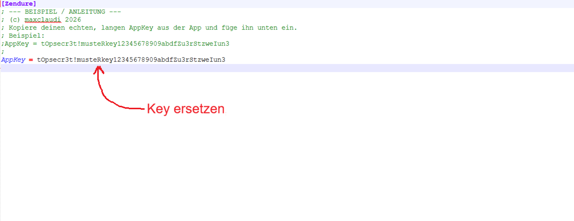

                    ich habe ein kleines Windows-Konsolenprogramm geschrieben, das einen sicheren Request an die offizielle Zendure-API sendet.
                    Es liefert umfangreiche und detaillierte Informationen zu allen registrierten Geräten sowie DeviceId, Passwörter und MQTT-Zugangsdaten.
                    Das Programm läuft komplett eigenständig. Es muss nichts weiter installiert werden (keine Bibliotheken etc.).
                    So funktioniert es:
                    1. Öffnet die Datei config.ini in einem Texteditor.
                    2. Kopiert euren langen AppKey aus der Zendure-App und fügt ihn dort ein.
                    1. Speichert die Datei ab.
                    2. Startet die zendureInfo.exe einfach per Doppelklick.
                    3. Das Tool fragt die Daten ab, zeigt sie sofort auf dem Bildschirm an und speichert sie gleichzeitig in der Datei info_maxclaudi.txt im selben Ordner ab.
                    Download & Wichtiger Hinweis zum Entpacken:
                    Die fertige .exe ist knapp 8 MB groß und überschreitet das Foren-Limit von 5 MB.
                    Deshalb musste ich das Archiv in zwei Teile aufteilen.
                    Den ersten Teil findet ihr unten im Anhang, den zweiten Teil direkt im folgenden Beitrag.
                    1. Ladet beide Dateien (zendure_Info.zip und zendure_Info.z01) in den exakt selben Ordner auf eurem PC herunter.
                    2. Macht zur eigenen Sicherheit vor dem Start gerne einen Virenscan!
                    3. Entpackt ausschließlich die Hauptdatei zendure_Info.zip.
                    Hinweis:
                    Verwendet dazu bitte ein kostenloses Programm wie 7-Zip oder WinRAR (der Windows-eigene Entpacker scheitert leider an mehrteiligen Archiven).
                    Das Programm zieht sich den anderen Teil beim Entpacken automatisch dazu.
                    Viel Spaß beim Auslesen der Daten!
                    download part 1v2:
                    zendure_Info.zip

                                      #431
                                      @Daniel-8
                                      Datenverkehr geloggt:
                                      App <> Gerät
                                      Cloud <> Gerät
                                      Wichtige Zeitpunkte gefiltert, entschlüsselt und analysiert.
                                      Windows-Konsolen-Programm ist fertig:
                                      zendureURLtool.exe
                                      Das Tool ist stabiler und schneller als die App :-)
                                      Credits für die genutzte Bluetooth-Bibliothek gehen an Henrik Blidh:
                                      https://github.com/hbldh/bleak
                                      Man füllt in der config.ini nur 3 Felder aus, speichert ab und los geht's mit Doppelklick auf "zendureURLtool.exe"...
                                      entweder zu lokalem Broker wechseln:
                                      oder zurück zur Cloud:
                                      geht alles sehr schnell.
                                      Selbst bei einem Hyper "ohne" stromlos machen.
                                      Nicht mal Trennung von BT am Rechner war nötig.
                                      Nur APP muss vollständig beendet sein.
                                      Am besten in der Zeit zusätzlich BT am Smartphone ausgeschaltet lassen.
                                      Bei einem Hyper habe ich für 3x IP wechseln nur ca. 2 min benötigt. Er war jedesmal sofort verbunden.
                                      Am längsten dauerte das Aufstehen, den Button zu drücken und zu warten, dass er im Kopplungsmodus ist.
                                      Es haben sich beim Analysieren noch mehr Wege geöffnet.
