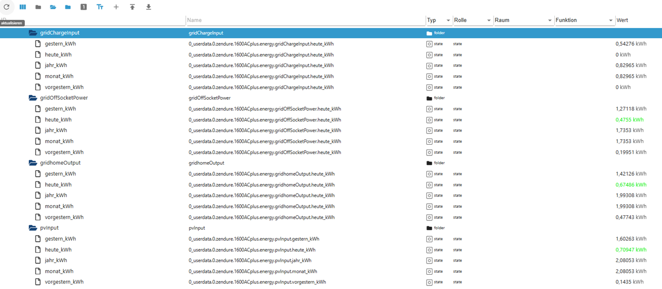

                  • Am Morgen erreichte der Akku die 10%-Marke und sollte da ja eigentlich stoppen mit der Einspeisung. Allerdings ging er irgendwie bis auf 8% runter und startete dann mit voller Last das AC-Laden, bis er wieder 10% erreicht hatte. Ab da dann keinerlei Auffälligkeiten und alles lief super. Ist das so korrekt und normal?
                  • Die von dir gewählten 15s Regelungsintervall, sind die sozusagen als "Best Practice" von dir getestet? Wären zB 10s schon zu kurz bei der Regelungsträgheit des SF800?
                  • Mir fehlt irgendwie eine Angabe, wieviel kWh ich geladen/eingespeist habe, aber da find ich nirgendwo Infos zu. Weder bei Zendure in der App, noch in dem ZenSDK oder im Adapter von nograx. Habt ihr ne Idee, wie ich das vernünftig tracken kann? Vielleicht über nen Shelly zwischen SF800 und Netz?
                  • Ich sehe, dass der SF800 fleißíg zwischen Laden und Entladen hin und her wechselt. Da wir Warmwasser über einen Durchlauferhitzer beziehen sind das dann schon mal recht kurze Intervalle. Da überlege ich, wie man das evtl rausfiltern/ausschließen kann.

                  @T-147 sagte:
                  ...zwischen Laden und Entladen gewechselt werden soll, um die Relais zu schonen....
                  Wer zusätzliche Sicherheit möchte:
                  Blockly – Einfache DPL-Regelung (Nulleinspeisung & AC-Laden) für Einsteiger in Verbindung mit dem Steuerungs-Script dieses Threads
                  Post
                  update 18.07.2026; 15:30h
                  Version wie zuvor inkl. kritische Verbraucher + Neu: intervalSec_change_acModeAllowed
                  • intervalSec_change_acModeAllowed:
                    acMode-Wechsel nur alle x Sekunden erlaubt. Schont Relais und verhindert häufiges Umschalten zwischen Laden und Entladen.
                    0 oder 10-60 sec.
                    Auch > 60 möglich.
                    Darf jede(r) für sich entscheiden.
                    Je höher der Wert, desto später erfolgt der Wechsel zwischen Laden und Entladen.
                  Da das Blockly im Inneren wieder sehr ausführlich kommentiert ist, verzichte ich hier auf eine lange Erklärung.
                  Bitte die Hinweise direkt im Skript lesen.

                      Erweitertes Energie-Logging für Zendure-Geräte
                      Ich arbeite aktuell an einem Script, das zusätzliche Datenpunkte für Energieauswertungen (kWh) erzeugt:
                      Zusätzlich können zwei CSV-Dateien erzeugt werden.
                      1. Tagesenergie-Datei
                      Beispiel:
                      zendure_energy_2026.csv
                      Diese Datei enthält Tageswerte über ein Kalenderjahr:
                      Datum;pvInput_kWh;gridChargeInput_kWh;gridhomeOutput_kWh;gridOffSocketPower_kWh
                      Vor Scriptstart kann einmalig festgelegt werden, ob pvInput_kWh integriert werden soll.
                      Diese Option ist für Zendure-Geräte ohne DC-PV-Module-Eingänge gedacht, da dieser Wert dort immer 0 wäre.
                      Bedeutung der Werte:
                      • pvInput_kWh
                        Vom Zendure-System gemeldete PV-Energie der angeschlossenen DC-PV-Modul-Eingänge.
                      • gridChargeInput_kWh
                        Energie, die das Zendure-Gerät per 230V AC aus dem Hausnetz aufgenommen hat (AC-Laden).
                      • gridhomeOutput_kWh
                        Energie, die das Zendure-Gerät in das 230V AC Hausnetz abgegeben hat.
                      • gridOffSocketPower_kWh
                        Energiefluss über die gridOff-Steckdose:
                        positive Werte: Energiefluss von der Steckdose in das Zendure-Gerät (z.B. Microinverter)
                        negative Werte: Energiefluss vom Zendure-Gerät zur Steckdose (z.B. Verbraucher)
                      Die Datei enthält integrierte Tagesenergien in kWh und eignet sich für Statistiken, Diagramme und Langzeitauswertungen.
                      Die Jahresdatei wird automatisch anhand des aktuellen Kalenderjahres erzeugt.
                      Beim Jahreswechsel wird automatisch eine neue Jahresdatei begonnen.
                      2. Live-Leistungsdatei
                      Beispiel:
                      zendure_liveEnergy.csv
                      Die Aufzeichnung erfolgt in einem einstellbaren Intervall (z.B. jede Minute).
                      Enthalten sind aktuelle Leistungswerte:
                      Zeit;pvInput_W;gridChargeInput_W;gridhomeOutput_W;gridOffSocketPower_W
                      Die Werte werden nicht integriert oder aufsummiert.
                      Jede Zeile stellt eine Momentaufnahme der aktuellen Leistung in Watt dar.
                      Bedeutung:
                      • pvInput_W
                        Aktuelle PV-Eingangsleistung der PV-Module an den DC-PV-Eingängen.
                      • gridChargeInput_W
                        Aktuelle 230V AC-Lade-Leistung aus dem Hausnetz zum Zendure-Gerät.
                      • gridhomeOutput_W
                        Aktuelle AC-Leistung vom Zendure-Gerät ins 230V AC Hausnetz.
                      • gridOffSocketPower_W
                        Aktuelle Leistungsrichtung der gridOff-Steckdose:
                        positive Werte: Leistung von der Steckdose in das Zendure-Gerät
                        negative Werte: Leistung vom Zendure-Gerät zur Steckdose
                      Die Datei eignet sich für Leistungsdiagramme (W) und Dashboards.
                      Archivierung Live-Datei:
                      Beim Tageswechsel bzw. beim nächsten Schreibvorgang nach einem Tageswechsel wird:
                      automatisch archiviert als z.B.:
                      zendure_liveEnergy_2026-07-20.csv
                      Danach wird wieder die aktuelle Datei:
                      weitergeführt.
                      Es werden maximal 30 Tagesarchive behalten. Ältere Dateien werden automatisch gelöscht.
                      Zusätzlich kann im Script eingestellt werden, ob CSV-Dateien erzeugt werden sollen oder nur die ioBroker-Datenpunkte.
                      Die Berechnung basiert ausschließlich auf den von Zendure gelieferten Leistungswerten.
                      Es werden keine geschätzten Wirkungsgrade oder pauschalen Umrechnungen (z.B. Faktor 0,96 wie teilweise bei anderen Scripts verwendet) eingesetzt.
                      Die gridOffSocketPower-Werte beschreiben ausschließlich den Energiefluss über die gridOff-Steckdose und stellen keine separate Netzeinspeisungsmessung dar.
                      Die Energiezähler werden über die von Zendure gelieferten Zeitstempel und Leistungswerte fortgeführt.
                      Bei Neustarts oder Unterbrechungen werden keine fehlenden Werte geschätzt oder nachberechnet.
                      Das Script arbeitet unabhängig von der Gerätesteuerung und greift ausschließlich lesend auf vorhandene Zendure-Datenpunkte zu.
                      Es verändert keine Geräteeinstellungen und kann daher parallel zu bestehenden Steuerungsscripten betrieben werden.
                      Mehr fällt mir dazu im Moment nicht ein; genug getippt :-)
                      Besteht Interesse an dieser Erweiterung bzw. an dem Script?
                      Über eine Rückmeldung, wer welches meiner Blockly-Scripte verwendet und ob diese problemlos laufen, würde ich mich ebenfalls freuen ;-)
