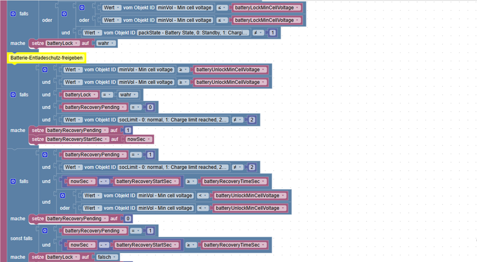

    • Am Morgen erreichte der Akku die 10%-Marke und sollte da ja eigentlich stoppen mit der Einspeisung. Allerdings ging er irgendwie bis auf 8% runter und startete dann mit voller Last das AC-Laden, bis er wieder 10% erreicht hatte. Ab da dann keinerlei Auffälligkeiten und alles lief super. Ist das so korrekt und normal?
    Da über minSoc festgelegt wird, wann die untere Entladegrenze erreicht ist, veranlasst die Firmware automatisch ein Nachladen der Batterie(n), bis mindestens minSoc wieder erreicht ist.
    Siehe auch Zendure FAQ, Zitat:
    ...Zudem erkennt das System automatisch, wenn der Batteriestand kritisch niedrig ist (z. B. bei geringer PV-Erzeugung) und schaltet in diesem Fall selbstständig auf Netzstrom um, um Schäden an der Batterie zu vermeiden.
    Wenn während des Betriebs noch Leistung aus der Batterie entnommen wird, stoppt die Entladung nicht exakt bei minSoc. minSoC ist ein berechneter Schätzwert und nicht direkt gemessene Volt. Deshalb kann die Batterie im laufenden Entladevorgang durchaus noch etwas weiter entladen werden.
    Hinzu kommt, dass sich die Zellspannungen je nach Betriebszustand unterscheiden. Eine ruhende Batterie hat andere Zellspannungen als eine gerade geladene oder entladene Batterie.
    Wenn Du das sofortige Nachladen vermeiden möchtest, würde ich einen Batterie-Entladeschutz über gemessene Volt realisieren.
    Dann könntest Du minSoc z. B. auf 10 % setzen und den eigentlichen Batterieschutz über die gemessene minimale Zellspannung realisieren.
    Testweise könntest Du minVol auf z. B. 3,2 V verwenden und beobachten, welchem SoC dieser Wert bei Deinen Batterien ungefähr entspricht. Liegt das beispielsweise bei 15–20 %, wird die Entladung bereits dort beendet, ohne dass anschließend sofort wieder zwangsweise (wie bei minSoc) nachgeladen wird.

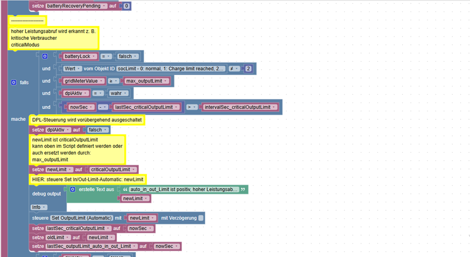

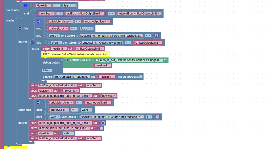

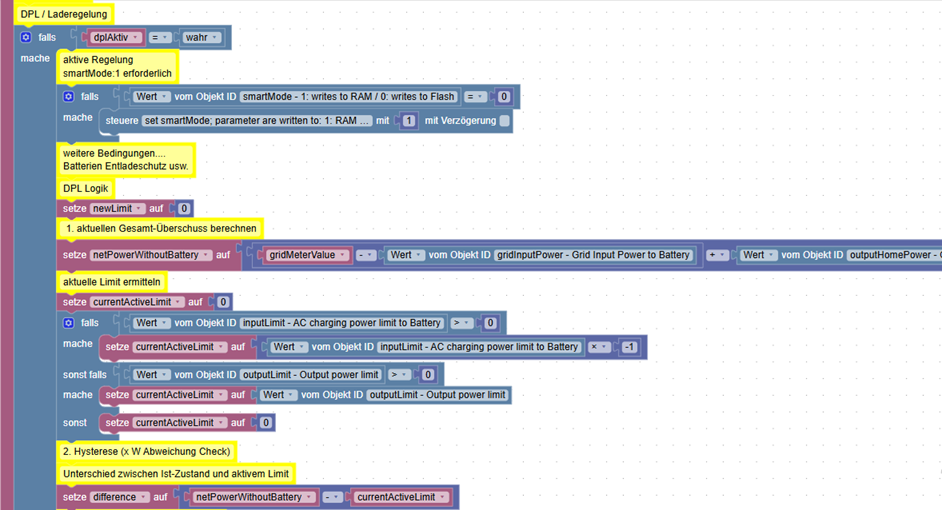

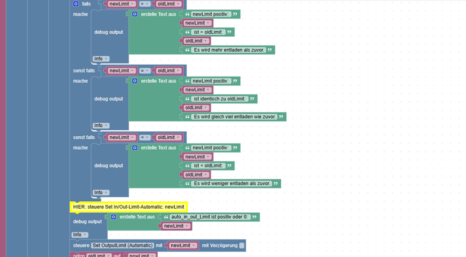

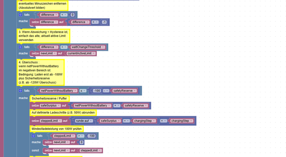

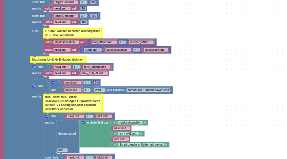

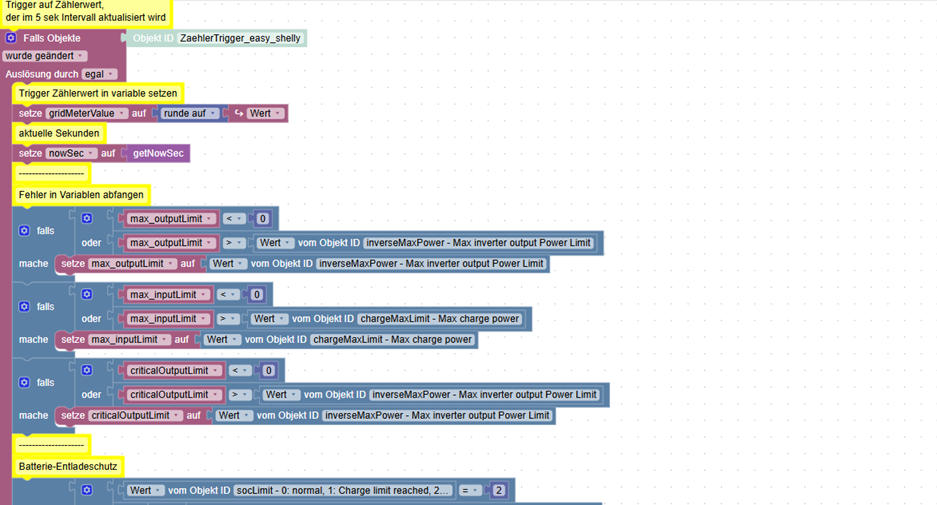

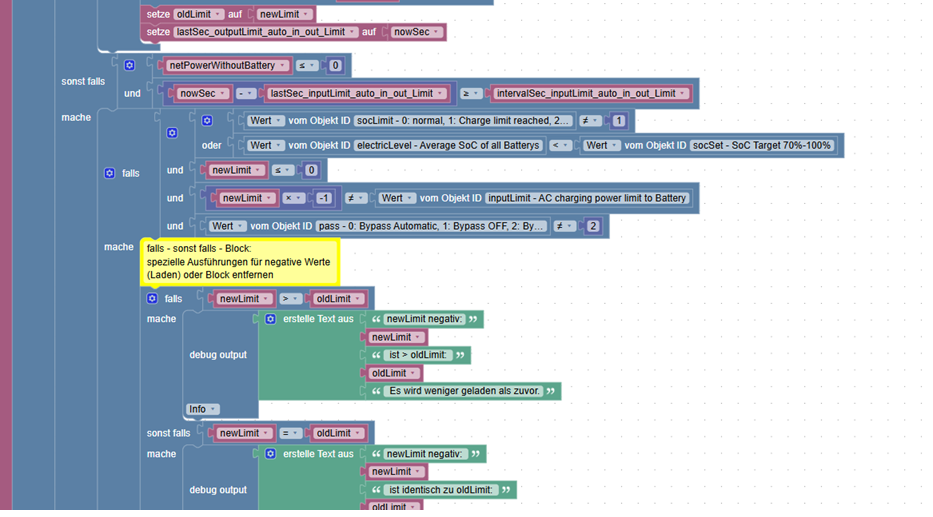

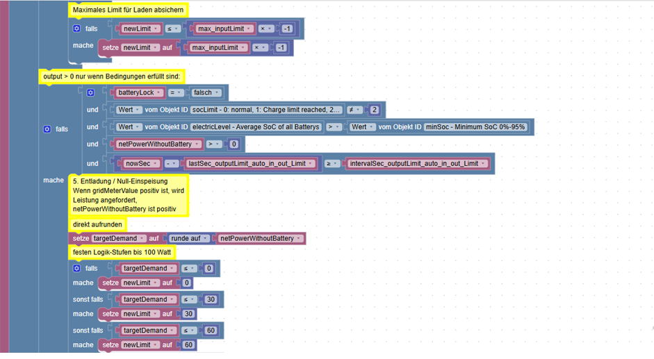

      Erweitertes Blockly auf Basis von:
      Blockly – Einfache DPL-Regelung (Nulleinspeisung & AC-Laden) für Einsteiger in Verbindung mit dem Steuerungs-Script dieses Threads
      Das Blockly ist für Einsteiger als Grundlage gedacht. Es kann und sollte an das persönliche Setup sowie an die vorhandenen Verbraucher angepasst werden.
      Sämtliche Debug-Ausgaben dienen ausschließlich den Testläufen und können später entfernt werden.
      Die Beschreibung der Basis-Vorlage ist identisch mit folgenden zusätzlichen Ergänzungen:
      • Batterie-Entladeschutz auf Basis der minimalen Zellspannungen der Batterien.
      • Einfache Lasterkennung (Critical-Modus) für größere Verbraucher. Dabei wird die DPL-Regelung vorübergehend deaktiviert und die Leistungsregelung für eine definierte Zeit mit einem festen Wert übernommen.
      • unterschiedliche Zeiten für inputLimit und outputLimit (intervalSec_inputLimit_auto_in_out_Limit; intervalSec_outputLimit_auto_in_out_Limit)
      Das Blockly ist im Inneren wieder ausführlich kommentiert, sodass ich auf eine lange Erklärung verzichte.
      Variable: intervalSec_criticalOutputLimit
      Empfohlene Werte:
      • 20s: eher aggressiv, häufiges Umschalten, nicht empfehlenswert.
      • 30s: guter Kompromiss.
      • 45s: im Alltag gut und angenehmer.
      • 60s: ebenfalls gut geeignet.
      Unter 15 Sekunden würde ich nicht gehen. Andernfalls besteht die Gefahr, dass bei taktenden Verbrauchern (insbesondere Induktionskochfeldern) ständig zwischen DPL und Critical-Modus gewechselt wird.
      30 Sekunden halte ich für einen guten Ausgangs- und Testwert. Im Praxistest wird sich zeigen, welcher Wert für die eigenen Verbraucher am besten geeignet ist.
      Meine persönliche Empfehlung: 45 bis 60 Sekunden.
      Typische Verbraucher:
      • Wasserkocher: ca. 2–3 Minuten
      • Kaffeemaschine: ca. 20–40 Sekunden
      • Mikrowelle: 30 Sekunden bis mehrere Minuten
      Ein Induktionskochfeld taktet häufig:
      • 3–8 Sekunden EIN
      • 3–8 Sekunden AUS
      (je nach Leistungsstufe)
      Hier wirken 30 bis 45 Sekunden wie eine gute Entprellung.
      Beispiel: Elektronischer Durchlauferhitzer:
      ein elektronisch geregelter Durchlauferhitzer zieht seine Leistung normalerweise kontinuierlich. Während des Duschens können das mehrere Minuten mit nahezu konstanter Leistungsaufnahme sein.
      Bei einem Wert von 45 Sekunden läuft die Regelung beispielsweise folgendermaßen ab:
      • Hohe Last wird erkannt.
      • DPL-Regelung wird deaktiviert.
      • fest definiertes Output-Limit (z. B. 600 W) wird gesetzt.
      • Nach 45 Sekunden erfolgt erneute Prüfung.
      • Ist die hohe Last weiterhin vorhanden, wird der Zustand weitere 45 Sekunden beibehalten.
      • Erst nachdem der Verbraucher abgeschaltet wurde, wird spätestens nach 45 Sekunden wieder auf die normale DPL-Regelung umgeschaltet.
      Ziel ist Nulleinspeisung.
      Jedoch versucht das Blockly nicht das Ziel, jede Sekunde wieder eine perfekte Nulleinspeisung herzustellen.
      Vielmehr soll verhindert werden, dass bei plötzlich auftretenden hohen Lasten ständig zwischen Laden und Entladen geregelt oder die DPL-Regelung permanent nachgeführt wird. Dadurch sollte das Gesamtsystem deutlich ruhiger und praxisgerechter arbeiten.
      Hinweis zum Urheber
      Bitte den Urheberhinweis im Skript beachten.
      Wenn auf Basis dieses Skripts oder von Teilen daraus eigene Veröffentlichungen entstehen, genügt ein kurzer Hinweis mit Verlinkung auf diesen Thread und/oder die Nennung meines Namens maxclaudi.
      Im nächsten Beitrag folgt der Blockly-Code zum Download.
      Viel Spaß damit!

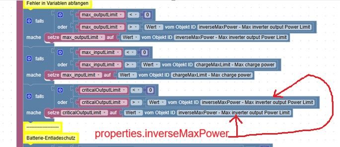

        update 17.07.2026; 18:30h
        verbesserte Version
        • criticalOutputLimit ist Begrenzung: wie viel Watt max. output im criticalMode sein darf,
          (auch max_outputLimit ist erlaubt).
        • criticalGridPower definiert ab wie viel Watt ein Verbraucher als kritischer Verbraucher zählt.
        Kommentare im Blockly bitte beachten.
                    Post
                    verbesserte Version für kritische Verbraucher
                    Download -> HIER
                    Zendure zenSDK Lokal API, SmartMode, SolarFlow AC 800 Pro 2
                    Zendure wie 2400 AC Pro lokale IP statt Cloud: zURLtool

                      • Ich sehe, dass der SF800 fleißíg zwischen Laden und Entladen hin und her wechselt. Da wir Warmwasser über einen Durchlauferhitzer beziehen sind das dann schon mal recht kurze Intervalle. Da überlege ich, wie man das evtl rausfiltern/ausschließen kann.
                        Aber bei den früheren Generationen von Zendure habe ich gelesen, dass nur alle 10min zwischen Laden und Entladen gewechselt werden soll, um die Relais zu schonen. Ist die Technik mittlerweile soweit, dass das kein Problem mehr darstellt oder ist das vermeiden von sehr häufigen Lade/Entlade-Wechseln immer noch zu empfehlen?
                      Post
                      update 18.07.2026; 15:30h
                      Version wie zuvor inkl. kritische Verbraucher + Neu: intervalSec_change_acModeAllowed
                      • intervalSec_change_acModeAllowed:
                        acMode-Wechsel nur alle x Sekunden erlaubt. Schont Relais und verhindert häufiges Umschalten zwischen Laden und Entladen.
                        0 oder 10-60 sec.
                        Auch > 60 möglich.
                        Darf jede(r) für sich entscheiden.
                        Je höher der Wert, desto später erfolgt der Wechsel zwischen Laden und Entladen.
                      Da das Blockly im Inneren wieder sehr ausführlich kommentiert ist, verzichte ich hier auf eine lange Erklärung.
                      Bitte die Hinweise direkt im Skript lesen.
                      Import-Anleitung:
                      Wie man ein Blockly importiert, ist in diesem Post hier beschrieben.
                      Das Skript ist standardmäßig für einen Zendure 1600AC+ vorkonfiguriert.
                      Bitte prüft vor dem ersten Start unbedingt die folgenden Variablen und passt sie an euer eigenes System an:
                      • max_outputLimit: 1600
                      • max_inputLimit: 1600
                      • criticalGridPower: 600
                      • criticalOutputLimit: 1600
                      Urheberrechtshinweis
                      Bitte respektiert die Arbeit, die in diesem Projekt steckt, und beachtet den Urheberhinweis direkt im Skript.
                      Wenn ihr auf Basis dieses Skripts (oder Teilen davon) eigene Modifikationen veröffentlicht, fügt bitte eine kurze Verlinkung zu diesem Thread und / oder die Nennung meines Namens maxclaudi hinzu.
                      Vielen Dank!
                      Datei: maxclaudi_dpl_acMode_kV.zip enthält nur maxclaudi_dpl_acMode_kV.xml
                      1. Datei herunterladen und Virenscan.
                      2. maxclaudi_dpl_acMode_kV.zip entpacken
                      3. in iobroker neues, leeres Blockly erstellen
                      4. maxclaudi_dpl_acMode_kV.xml
                        importieren.
                      Download:
                      Viel Spaß damit!
                        OK, also ist das erstmal normal und ich sollte mich um einen entsprechenden Entladeschutz kümmern, das ist gut zu wissen.
                        @maxclaudi sagte:
                        Das liegt daran, dass im DPL-Skript derzeit keine Mindesthaltezeit für den acMode (Mindest-acMode-Intervall) integriert ist.
                        Es sind auch keine Lastprofile implementiert etc.
                        Gerade bei reinen AC-Systemen im DPL-Betrieb ist das nicht ganz einfach umzusetzen.
                        Alternativ kannst Du natürlich auch die vorhandenen DC-MC4-PV-Eingänge für die PV-Module nutzen.
                        Dadurch reduzierst Du die Anzahl der Wechsel zwischen AC-Laden und AC-Entladen deutlich und vermeidest zusätzlich unnötige Wandlungsverluste.

                                  Habe grad durch das Update Probleme das er mir über Nacht den Akku leer zieht.
                                  Bin aber grad noch am austesten. Der ging nicht mehr in standby wenn es dunkel war und socmin erreicht. Er hat durchgehend mit ca. 9 bis 14 Watt entladen.
                                  Ein Grund mehr sich nicht allein auf SoC oder minSoc zu verlassen.
                                  Würde ein Batterieschutz aufgrund von minVol verwenden.
                                  Blockly-Beispiel dazu habe ich schon gepostet.
                                    Das hätte wahrscheinlich auch nichts gebracht, da er nicht abgeschaltet hat.

                                      @Daniel-8 sagte:
                                      @maxclaudi sagte:
                                      bei mir funktioniert das Abschalten über minVol immer zuverlässig – allerdings nur, wenn der Batterie-Entladeschutz (minVol) auch deutlich über der minSoc-Grenze liegt.
