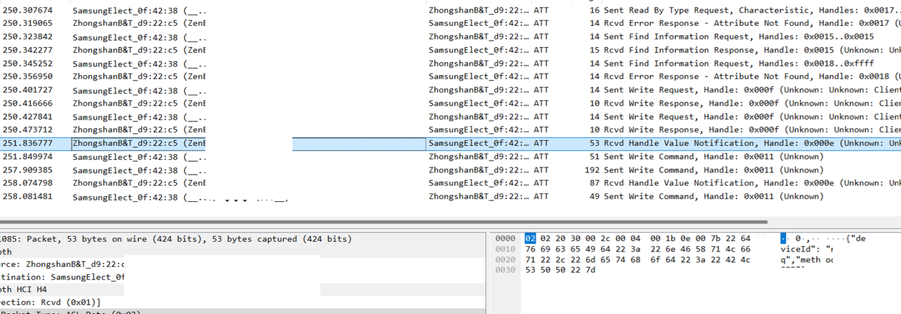

                          #431
                          @Daniel-8
                          Datenverkehr geloggt:
                          App <> Gerät
                          Cloud <> Gerät
                          Wichtige Zeitpunkte gefiltert, entschlüsselt und analysiert.
                          Windows-Konsolen-Programm ist fertig:
                          zendureURLtool.exe
                          Das Tool ist stabiler und schneller als die App :-)
                          Credits für die genutzte Bluetooth-Bibliothek gehen an Henrik Blidh:
                          https://github.com/hbldh/bleak
                          Man füllt in der config.ini nur 3 Felder aus, speichert ab und los geht's mit Doppelklick auf "zendureURLtool.exe"...
                          entweder zu lokalem Broker wechseln:
                          oder zurück zur Cloud:
                          geht alles sehr schnell.
                          Selbst bei einem Hyper "ohne" stromlos machen.
                          Nicht mal Trennung von BT am Rechner war nötig.
                          Nur APP muss vollständig beendet sein.
                          Am besten in der Zeit zusätzlich BT am Smartphone ausgeschaltet lassen.
                          Bei einem Hyper habe ich für 3x IP wechseln nur ca. 2 min benötigt. Er war jedesmal sofort verbunden.
                          Am längsten dauerte das Aufstehen, den Button zu drücken und zu warten, dass er im Kopplungsmodus ist.
                          Es haben sich beim Analysieren noch mehr Wege geöffnet.
