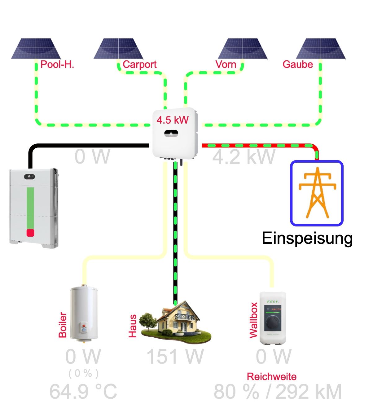

        So, nach einigem rumspielen ohne Erfolg, habe ich eine zweite Instanz erstellt. Aus dieser habe ich die Ursprungswerte für die Animation genommen und damit klappt es flüssig. Dann scheint es an meiner Config gelegen zu haben, die das System zu sehr gestresst hat.

          Gibt es denn für die Einstellung der Animationswerte irgendwelche Grenzen, die nicht über- bzw. unterschritten werden dürfen?

            @WG25 Ich würde schon sagen, das es Grenzwerte gibt - diese sind aber für das jeweilige Endgerät verschieden.
            Auf einem leistungsschwachen Gerät können 20, 30 oder 40 Linien problematisch werden - auf einem Power-Gerät allerdings nicht.
            Auch ist es oft vom Browser und der generellen Auslastung abhängig - dafür habe ich allerdings keine Laborwerte.
            Auf jeden Fall ist es ja erstmal gut zu hören, wenn es bei dir dann doch klappt.
            Wie ist denn deine Animation im Tab Animation eingestellt?

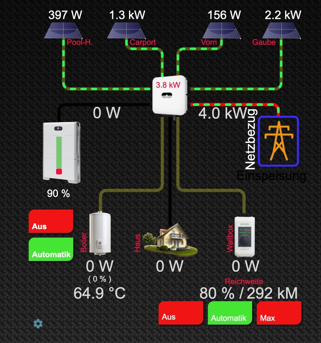

              Moin! Habe Deine Gegenfrage irgendwie überlesen. Zur Zeit stehen die Einstellungen auf Standard. Sobald ich nur die Anzahl der Punkte von 3 auf 2 reduziere, fängt es an zu hüpfen.

                @WG25 Und wie sieht dann die Vorschau auf der rechten Seite aus?
                Springen diese dann auch?

                  Das mit dem Springen hatte ich auch schon. Dann muss man einfach mit dem Abstand und der Länge rumspielen, bis es passt.

                    Nein, die springen nicht. Ich kann alles ändern und die Vorschau bleibt "ruhig".

                        Was ist hier falsch?
                        Sicherungen widerherstellen bringt auch keinen Erfolg

                          @skb
                          hast Du eine Idee wie ich weiter machen kann ohne alles neu Einzurichten?
                          • H hm_krause
                            folgende Ausgangssituation:
                            Installiert ist Energiefluss-erweitert 0.8.2 mit 3 Instancen.
                            Instance 2 und 3 funtionieren tadellos.
                            Instance 1 zeigt alle aktuellen Werte.
                            Wenn ich aber nun einen neuen Datenpunkt einfügen wil passiert folgendes:
                            Iob diag sagt:

                                Ich nutze den ENERGIEFLUSSADAPTER ERWEITERT schon lange. Ich habe folgendes Problem. Rufe ich meinen View auf, dann wird mir die Netzeinspeisung korrekt angezeigt.
                                Test Adapter Energiefluss-erweitert v0.8.x GitHub-Latest.webloc
                                Ich habe die IP dieser View in einer VIS-Ansicht als iFrame eingebettet. Dort wird die Flussrichtung richt eingezeigt, aber die bedingte Formatierung ist falsch - statt Einspeisung kommt Netzbezug. Das gleiche Phänomen - nur umgekehrt - habe ich, wenn ich tatsächlich Energie aus dem Netzt ziehe.
                                Hat jemand eine Idee?

                                  @leonundjulie sagte:
                                  Die ostfriesische Kriegsflagge läsdt grüßen
                                  Das liegt wohl am den Farben!
                                  Anscheinend änderst du die Farbe des Textes, hast aber einmal schwarzen und einmal weissen Hintergrund

                                    Interessanter Ansatz. Ich habe einen transparenten Hintergrund damit der Hintergrund in meiner VIS durchschimmert
                                    Für Netzbezug habe ich folgende BEDINGTE Formatierung:
                                    ">0": {
                                    "display": "fill",
                                    "fill": "rgb(255,255,255)"
                                    "<0": {
                                    "fill": "#000000"
                                    Und für Einspeisung diese:
                                    "<0": {
                                    "display": "fill",
                                    ">0": {
                                    "fill": "#000000"
                                    Da muss ich mal unter Berücksichtigung der Ostfriesen drüber nachdenken

                                      @homoran , der Tip war super. Jetzt wird es richtig dargestellt.
                                      Die bedingten Formatierungen habe ich wie folgt geändert:
                                      Für den Netzbezug
                                      ">0": {
                                      "display": "fill",
                                      "fill": "rgba(255,255,255,0)"
                                      "<0": {
                                      "fill": "rgba(255,255,255,1)"
                                      Und für Einspeisung:
                                      "<0": {
                                      "display": "fill",
                                      ">0": {
                                        Jepp, die Transparenz "löscht" das irrtümlich sichtbare
