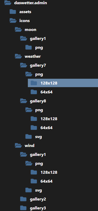

        Wenn ich mir das ZIP der Version 4.4.1 ziehe, dann sehe ich dort alle icons.
        Wenn ich die Version via iOBroker installiere, dann sagt die Instanz, das keine ICONS (bis für WIND) da sind.
        Auch im VIS-Dateimanager seh ich kein einziges Symbol, ICON.
        Auf dem PI sind aber alle vorhanden.
        Muss ich die händisch in der INSTANZ bekannt machen (Benutzer definiert)?

                Ich korrigiere mich mal selber - in der Version 4.4.1 sind die vielen, vielen ICONS (GALERIA 1 bis 7 etc.) nicht mehr enthalten. In der Version 4.3 ist noch alles drin. Hat jemand eine Idee, wie man sie wieder reinbekommt? Sie direkt im RASP via Terminal „einfach“ mal an die richtige Stelle kopieren, ist erfahrungsgemäß keine gute Idee. Via VIS-Dateimanager funktionierts wegen der fehlenden Rechte zum Upload in das Verzeichnis DASWETTER auch nicht. Was nun?
                Raspi mit IOB für PV-Steuerung & Home Entertainment & Wtterzentrale

                    @leonundjulie sagte in Adapter: DasWetter:
                    Ich habe ganz bewusst die Wetter-Icons aus gallery 1 bis 6 aus dem Adapter entfernt. Das waren noch die Icons von der alten API, und die passen nicht zur neuen. Selbst wenn sie wieder im Verzeichnis liegen, passen viele nicht zu der Wetterbeschreibung, die von der neuen API kommen.
                    Mein Aufruf an alle war, mich bei den Icons zu unterstützen. Ich habe derzeit einfach nicht die Zeit, die vielen Icons anzupassen. KI ist mir da leider auch keine große Hilfe.
                    Wer also ein passendes Icon - Set hat, und es der community hier zur Verfügung stellen möchte, kann sich bei mir melden. Dann übernehme ich diese Icons in den Adapter. Bis dahin ist nur gallery7 vernünftig nutzbar, da aber leider nur als png und nicht svg.

                      Ist bei mir mittlerweile ein Mix aus 3 Wetteradaptern (weatherunderground, brightsky und daswetter).
                      Die Datenstruktur ist insbesondere bei der stündlichen Vorhersage (hier braucht man 120 Stunden) nicht mehr gegeben, was den daswetter-Adapter leider für mich weitestgehend unbrauchbar macht. Jetzt kann man nur noch den Daily-Part für eine langfristige Prognose nutzen.
                      Daher habe ich einen großen Teil auf BrightSky umgestellt... In den Vis-Views ist vieles verdrahtet, was ebenfalls umgestellt werden muss. Auch die Wetter-Icons wurden nicht mehr korrekt angezeigt, so dass ich hier den Wechsel auf Brightsky gemacht habe.
                      Den stündlichen Part für die Tage 3-5 habe ich aktuell noch nicht drin.

                          @Armilar sagte in Adapter: DasWetter:
                          Die 4.4.1 ist mir zu Buggy
                          Was konkret? Was funktioniert nicht richtig?

                            #1445
                            @Rene_HM
                            Insbesondere die Icons und der neue Current funktionieren nicht...

                              @Rene_HM sagte in Adapter: DasWetter:
                              siehe mein Kommentar im Issue (ist im Thread untergegangen)
                              https://github.com/rg-engineering/ioBroker.daswetter/issues/479#issuecomment-3791647116
                                Bzgl. Icons habe ich oben geschrieben was passiert ist. und was passiert bei Current? Das gab es vorher ja noch gar nicht...

                                      #1450
                                      @Rene_HM
                                      Okay das mit dem API-Key ist mir nicht wirklich ins Auge gefallen - aber die Ursache... Neu reinkopiert und der Current läuft
                                      Die Icons scheinen auch an den benannten Orten zu liegen
