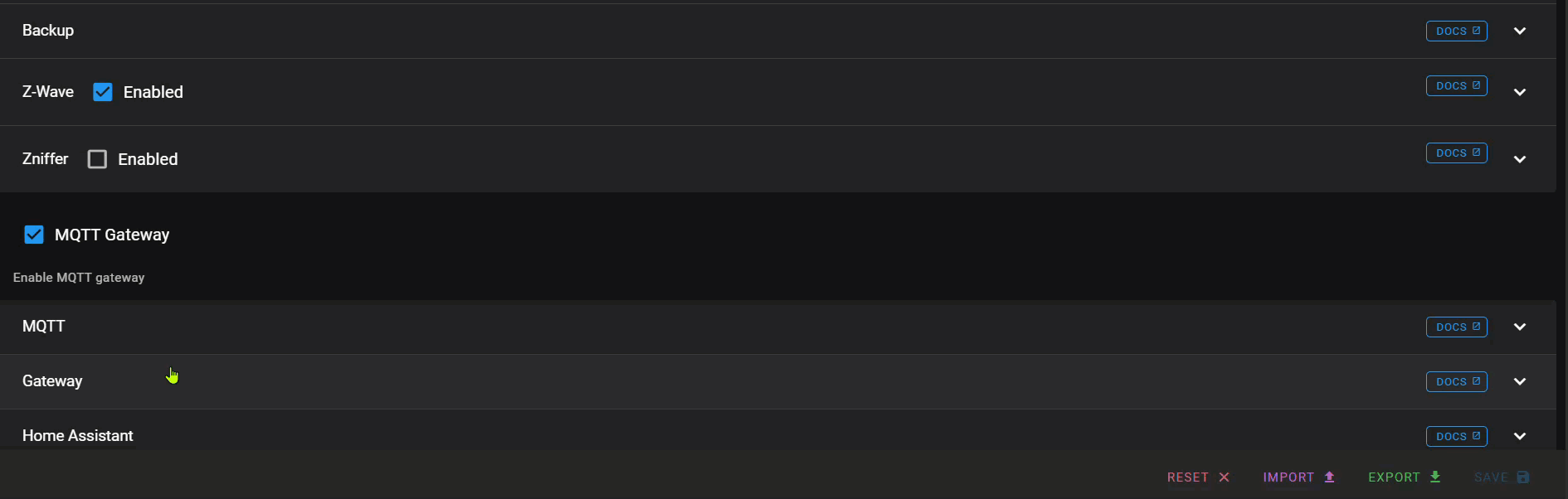

    was brauch ich :
    eine laufende zwave-js-ui Umgebung
    die WS Kommunikation einschalten
    Adapter installieren, konfigurieren... fettisch

                                    Versuche mich ebenfalls an der neuen Oberfläche sowie dem Adapter. Habe in einem Container Zwave-js-ui lauffähig und komme auf die Benutzeroberfläche.
                                    @arteck sagte in zwave - Beta ioBroker.zwavews:
                                    settings ZWave-js-ui den Websoket aktivieren
                                    Leider habe ich diese Einstellung nicht finden können - MQTT-Gateway ist aktiviert.

                                      @maloross
                                      in den Settings, letzter Punkt "Home Assistant" ausklappen, da ist er aufgeführt31-01-2026_20-24-35.gif

                                        @RikDRS sagte in zwave - Beta ioBroker.zwavews:
                                        Home Assistant"
                                        Ok, da hätte ich das jetzt nicht vermutet :D

                                          @RikDRS das MQTT Gateway kannst aussschalten.. den WS Server brauchst du nur
