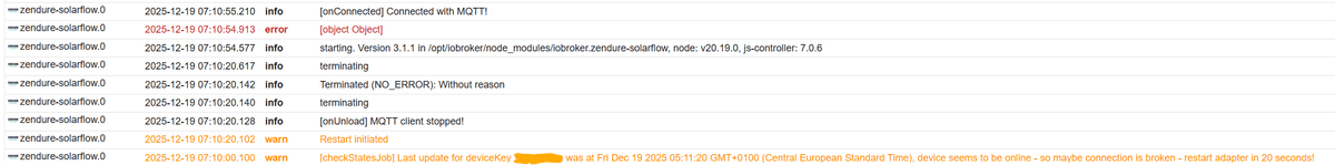

                            • B BMGS
                              bei mir im warn Modus, alle 5 min.: "Reconnect lagt wohl an der W-Lan Verbindung"
                              zendure-solarflow.0
                              2025-12-04 20:50:52.264 error [object Object]
                              zendure-solarflow.0
                              2025-12-04 20:50:20.019 warn Restart initiated
                              zendure-solarflow.0
                              2025-12-04 20:50:00.017 warn [checkStatesJob] Last update for deviceKey exxxxW was at Thu Dec 04 2025 20:16:19 GMT+0100 (Central European Standard Time), device seems to be online - so maybe connection is broken - restart adapter in 20 seconds!
                              BMGS
                              H Offline
                              H Offline
                              HD1978
                              #2058
                              @BMGS <c<yx
                              Hallo, ich bin seit ca. 1,5 Jahren stiller Mitleser der Diskussionen hier und bedanke mich schon mal für den tollen Adapter.
                              Nach einem Update des Adapters auf 3.1.1 habe ich ebenfalls das [checkStatesJob] Problem. Verbunden bin ich aktuell noch mit der Zendurecloud, wobei in der App die Geräte (AIO2400 & Solarflow800Pro) als online angezeigt werden. Der Adapter startet alle 5-15 Minuten neu, zumindest wenn diese Geräte im Ruhezustand verharren, also weder laden noch entladen. Ist hierfür die Lösung der downgrade der Version und wie weit müsste man zurück gehen?
                              Herzlichen Dank.
                              HD1978

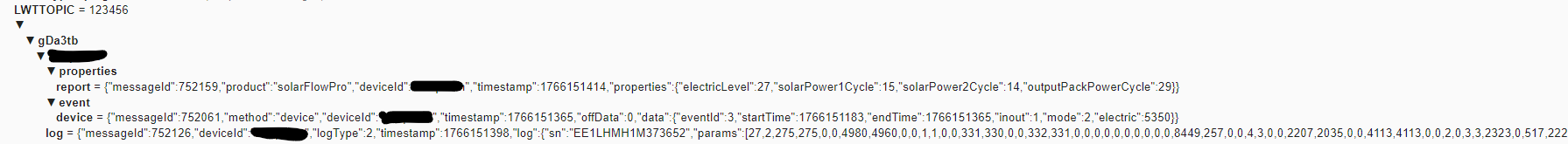

                                  • surfing.michaS Offline
                                    surfing.micha
                                    #2061
                                    Danke @feli1 und @murphy-0
                                    Habe jetzt auf den Mosquitto MQTT-Broker umgestellt, die Verbindung zwischen meinem Hyper2000 und der Cloud über DNS-Umschreiben gekappt.
                                    Dazu habe ich Pi-Hole verwendet.
                                    Für alle die eine Fritzbox haben ist es wichtig zu wissen, dass in der Fritzbox an zwei Stellen der Pi-Hole-Host als neuer DNS-Server eingetragen wird. Dazu gibt es eine gute Anleitung hier: https://docs.pi-hole.net/routers/fritzbox/
                                    Aber mein Hauptproblem warum ich keine Daten auf meinem lokalen MQTT-Server gesehen habe war, dass der Zendure nicht sauber zurückgesetzt war.
                                    Denn sowohl eine neue (lokale) MQTT-Server Adresse wie auch einen neuen DNS-Request um den umgebogenen Zendure-Cloud-URL aufzulösen wirkt erst nach dem Reset.
                                    Das hat nur sauber geklappt indem ich den Hyper ausgeschalten, den Netzstecker gezogen und von den Akkus getrennt haben. Und das nachts, damit er auch noch über die Panels versorgt wird. Das alles für 5 Minuten!

                                      • H Offline
                                        H Offline
                                        Hofmann IOBRF
                                        schrieb am zuletzt editiert von Hofmann IOBRF
                                        #2063
                                        ich setze die Version 3.1.1 ein. Seit der Umstellung auf diese Version und den neuen Authorization Auth Key habe ich immer Nachts dieses Problem:
                                        das wiederholt sich dann alle 5 Minuten.
                                        Das geht Abends los bis am Morgen dann durch Helligkeit das System erwacht und wieder Werte kommen.
                                        Ich bin mit meinem Hyper2000 noch in der Cloud!
                                          surfing.micha
                                          #2064
                                          bei Laden der Batterie über das Netz habe ich immer noch den Effekt, dass mir der eingetragene Sollwert für "InputLimit" immer mehrmals mit 1200 überschrieben wird.
                                          Das obwohl ich lokal bin. Kann also nicht von der App oder Cloud kommen.
                                          Wenn ich mir über den MQTT Explorer die Topcs anschaue ist mir allerdings aufgefallen, dass mir mein Hyper2000 zurückmeldet, dass er ein "SolarFlowPro" ist?
                                          Oder melden sich alle SolarFlow Produkte so:
                                          448
