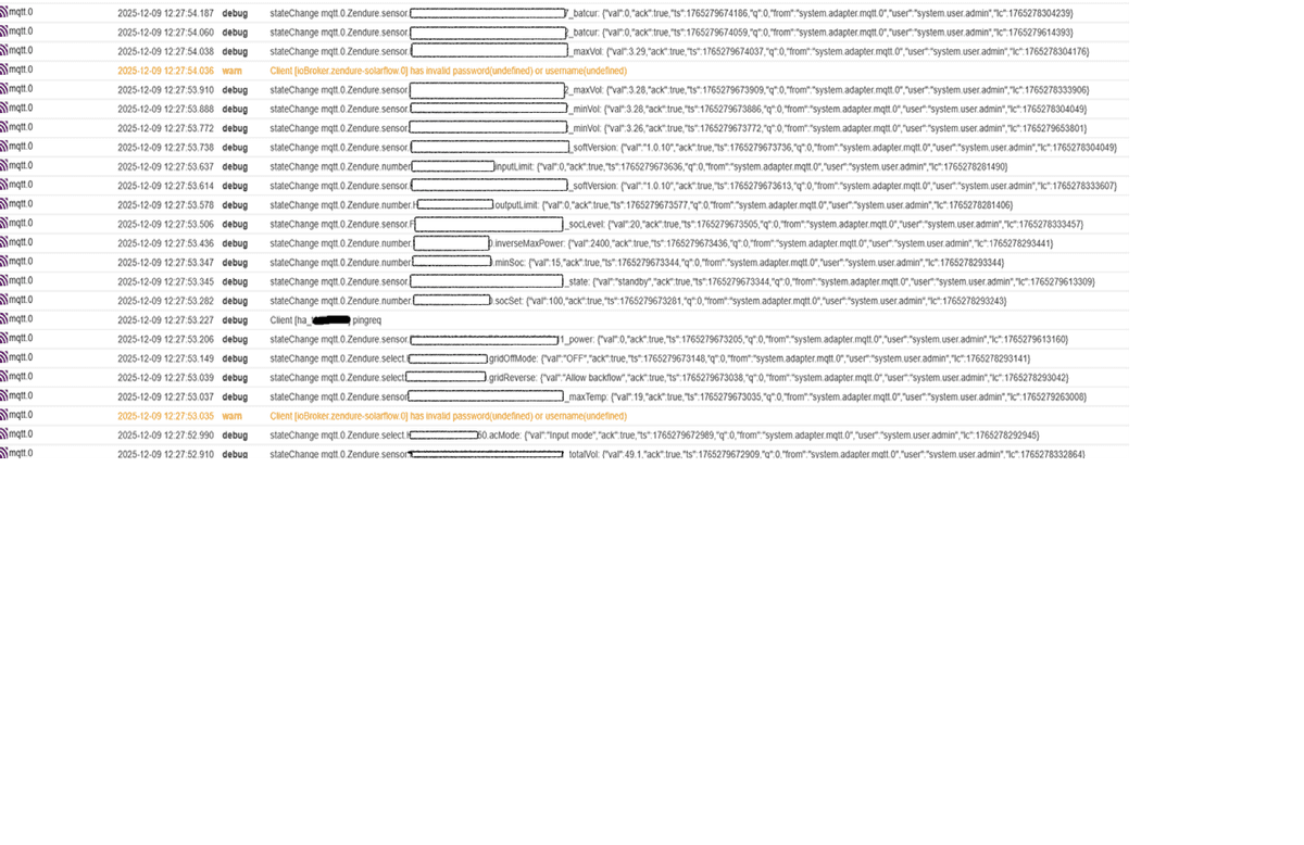

                      Hallo, versuche mich auch gerade an der Integration zweier Zendure Solarflow 2400AC's...
                      Dort kann man ja inzwischen unter MQTT den Broker, port, user und passwort eingeben.
                      Das habe ich für meine beiden gemacht und der Adapter erzeugt auch brav 2 devices
                      Ich nehme an das der channel name die Device ID ist die man sonst per tool rausfinden muss (was bei mir leider nicht funktioniert, aber das ist ein anderes Thema).
                      Ich habe also die beiden DeviceIDs dort eingetragen und sehe im mqtt log nun auch jede Menge Meldungen, aber leider auch Fehler: Client [ioBroker.zendure-solarflow.0] has invalid password(undefined) or username(undefined).
                      Die Objekte sind dann auch weitestgehend leer (keine Ahnung warum er bei solar Input was reingeschrieben hat).
                      Nachdem die Anleitungen ja nicht mehr ganz aktuell sind (da man ja mqtt jetzt konfigurieren kann) die Frage was ich hier falsch mache?
                      Danke:)

                                    Ich fürchte solange ich mein MQTT Problem nicht löse hilft mir auch Dein Skript nicht da ich die Datenpunkte ja nicht gefüllt bekomme.

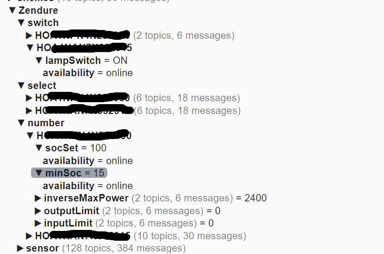

                                    Hab mal mit nem MQTT Explorer geschaut und wie es aussieht kommen die Meldungen eigentlich... er setzt sie im Adapter nur nicht - vieleicht haben sie das falsche Prefix so das der Zendure Adapter sie nicht erkennt?
                                    • S Online
                                      S Online
                                      Schimi
                                      schrieb am zuletzt editiert von Schimi
                                      #2054
                                      der Zendure Adapter ist eigentlich unnötig... Der 2400AC verbindet sich diret mit dem MQTT Adapter und zeigt alles an...
                                      R 1 Antwort Letzte Antwort

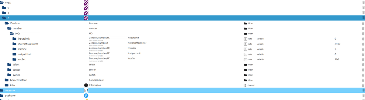

                                        Hab ja die ganze Zeit im Zendure Object Tree (das was vom Adapter kommt) nach dem Kram gesucht und völlig verpeilt das der mqtt Adapter seinen eigenen Object tree hochzieht...
                                        Zu lange nichts mehr mit gemacht...
                                        Da sehe ich zumindestens ein paar Werte, mal schauen ob ich alles habe was das Skript braucht.
                                        Werte wie Zellspannung der Batterien, Recharge Cycles usw werden nicht exposed, oder?
                                        Edit:
                                        die Fehlermeldung im Adapter habe ich nun auch weg bekommen, das ist ja in der Anleitung so ganz und gar nicht klar. Mir zu mindestens nicht...
                                        User und password bei der Broker URL sind
                                        broker_user:broker_password@Broker:port
                                        und haben nichts mit dem Zendure device Passwort (ID) zu tun die man per device eingeben muss...
                                        Macht aber keinen Unterschied, bekomme trotzdem noch keine Werte reingeschrieben.
                                        Auch keine Logs vom Zendure Adapter...

                                          #2056
                                          du musst dann auf "set" schreiben (steuern, bei blockly)
                                          z.B.:
                                          441
