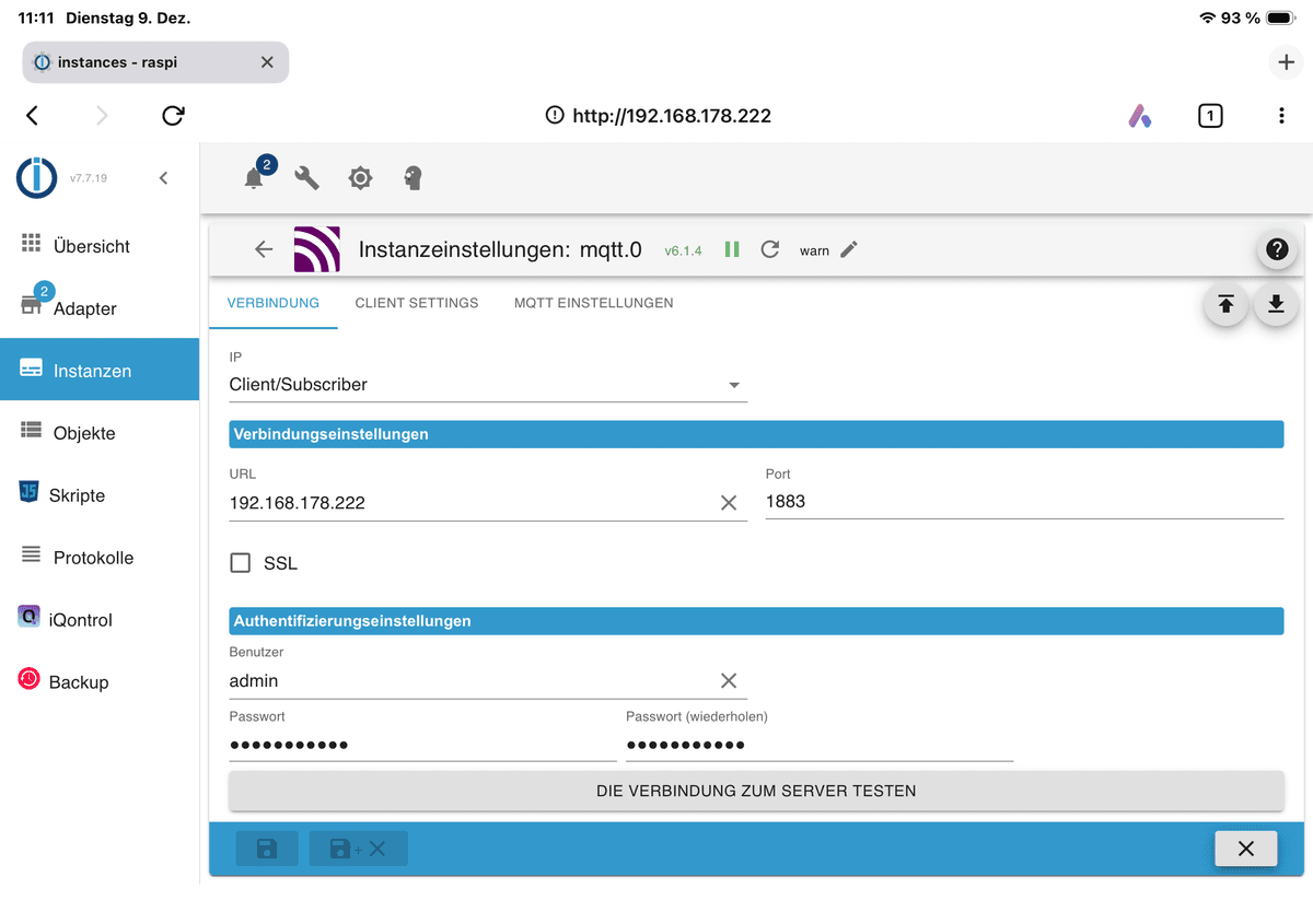

            Dann trage ich die Daten meines lokalen MQTT-Servers ein.
            Nach Klicken auf Connect to (local) MQTT wird das auch erfolgreich quittiert.
            Wenn ich dann am Hyper den Knopf 10s drücke für den Reset bekomme ich auch im IO-Broker keine Daten mehr und der Zeitstempel vom Alive bleibt stehen.
            Wenn ich mit dem MQTT-Explorer meine MQTT-Server-Instanz prüfe, tauchen die Zendure properties aber nicht auf.
            Als MQTT-Server verwende ich den IO-Broker-MQTT-Adapter

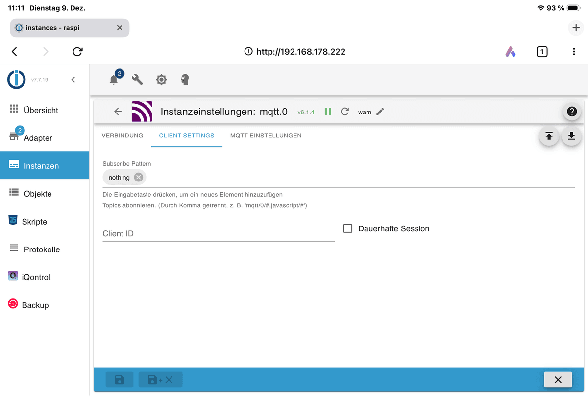

                    Verbinde dich mal mit einem mptt Browser auf deinen mqtt Server.
                    Auf ipad benutze ich dafür den mqttAnalyzer. Auf dem PC gibts den mqtt Explorer.
                    Schau ob dort Daten vom Hyper ankommen.
                    Stelle autoModel auf 8.
                    Dann gib mal bei setDeviceAutomationInOutLimit einen -Wert ein und schau was passiert!
                    Ach ja, den Adapter hast du auf Lokal umgestellt? Das habe ich mal vergessen und ne Stunde lang gesucht was los ist 😩

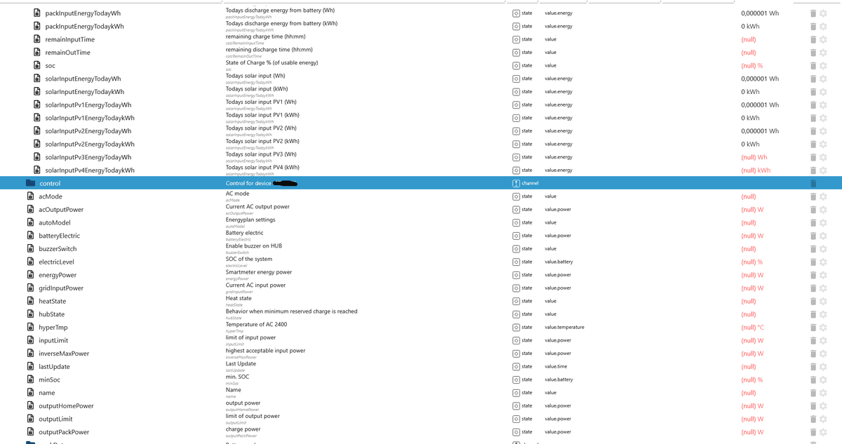

                      #2040
                      @surfing.micha
                      Wenn du im Adapter im Controlbereich z.B. dischargeLimit änderst muss das im mqtt Browser ankommen
                      • surfing.michaS Offline
                        surfing.micha
                        #2041
                        Ich verstehe es nicht mehr.
                        Im MQTT Explorer sehe ich die Topics vom Zendure nicht.
                        Also siht man natürlich auch keine Wertänderung die ich an einem Datenpunkt vornehme.
                        Aber wenn ich die Logs vom MQTT-Broker-Adapter anschaue sehe ich doch zyklisch die Daten vom Zendure:
                        Den zendure-Adapter habe ich auf local umgestellt:
                        F 1 Antwort Letzte Antwort

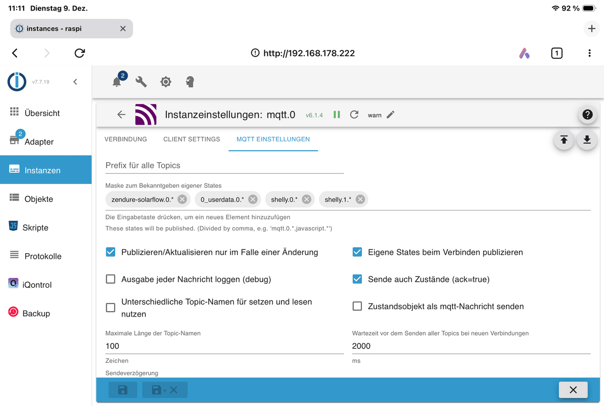

                          #2042
                          @surfing.micha
                          Hast du denn im MQTT Explorer auch die richtigen Topics abonniert? /ProductID/# z.B. oder /iot/# dann solltest du was sehen.

                            Keine Ahnung wie man den mqtt Server beim iobroker konfiguriert. Ich benutze am Raspi den mosquitto.
                            Folgende Stats gebe ich ich dem mqtt Server bekannt.
                            Die opendtu mit den Daten meiner Hoymiles Wechselrichters kommen von der opendtu direkt.
                            • Murphy 0M Online
                              Murphy 0M Online
                              Murphy 0
                              schrieb am zuletzt editiert von Murphy 0
                              #2044
                              Keine Ahnung wie man den mqtt Server beim iobroker konfiguriert. Ich vermute hier dein Problem.
                              Ich benutze am Raspi den mosquitto ohne Benutzer und PW.
                              • Murphy 0M Online
                                Murphy 0M Online
                                Murphy 0
                                #2045
                                @surfing.micha
                                Am mqtt Explorer gebe ich dann folgendes Topic an:
                                zendure-solarflow/0/#
                                Versuche es so mit dem Mosquitto.
                                Ich bin mit Ferndiagnose am Ende meiner Weisheit wenn es so nicht funktioniert.

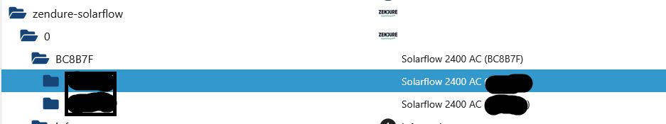

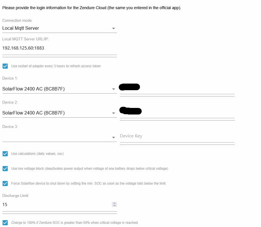

                                  Hallo, versuche mich auch gerade an der Integration zweier Zendure Solarflow 2400AC's...
                                  Dort kann man ja inzwischen unter MQTT den Broker, port, user und passwort eingeben.
                                  Das habe ich für meine beiden gemacht und der Adapter erzeugt auch brav 2 devices
                                  Ich nehme an das der channel name die Device ID ist die man sonst per tool rausfinden muss (was bei mir leider nicht funktioniert, aber das ist ein anderes Thema).
                                  Ich habe also die beiden DeviceIDs dort eingetragen und sehe im mqtt log nun auch jede Menge Meldungen, aber leider auch Fehler: Client [ioBroker.zendure-solarflow.0] has invalid password(undefined) or username(undefined).
                                  Die Objekte sind dann auch weitestgehend leer (keine Ahnung warum er bei solar Input was reingeschrieben hat).
                                  Nachdem die Anleitungen ja nicht mehr ganz aktuell sind (da man ja mqtt jetzt konfigurieren kann) die Frage was ich hier falsch mache?
                                  Danke:)

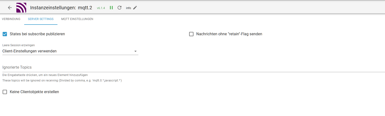

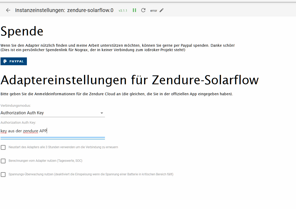

                                    so habe ich es und es funzt einwandfrei (2400 AC)
                                    MQTT-Adapter:
                                    solaflow-Adapter (den ich nur "zum schauen" benutze, da ich alles über MQTT mache.)
                                    In der Zendure APP
                                    "Zum HEMS hinzufügen" deaktivieren
                                    in der App, MQTT entsprechend einrichten
                                    voila, es funktioniert....
                                    Nute ich hier schon seit Wochen:

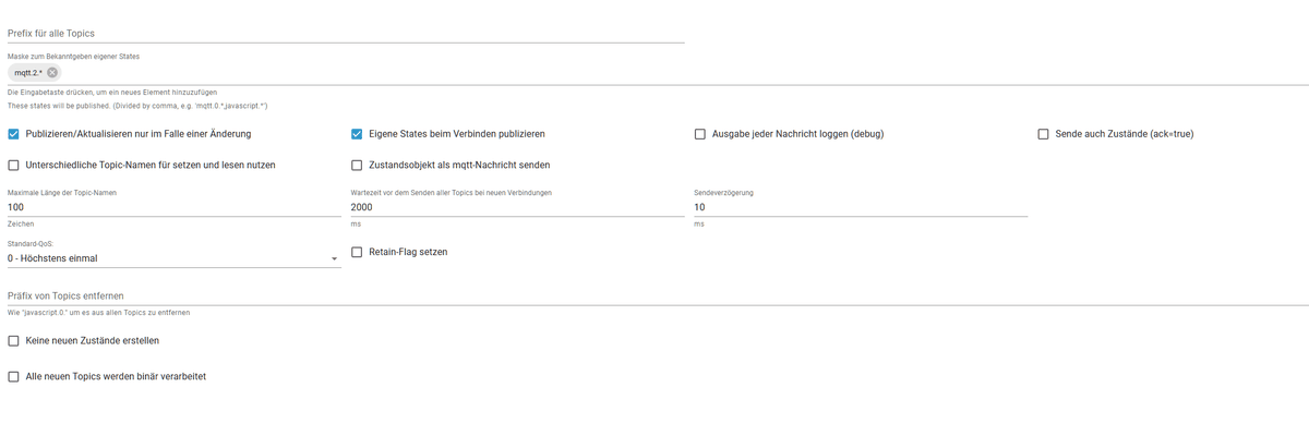

                                      Danke - hab die MQTT settings geändert aber macht keinen Unterschied (war auch nicht viel).
                                      Ich hab natürlich nicht den Cloud Mode an sondern den local MQTT weil ich alles offline möchte wenns irgends geht.
                                      Geht das Script ohne den Adapter? Am Ende brauche ich den ja auch nicht um Nulleinspeisung zu basteln...
                                      S 1 Antwort Letzte Antwort

                                        hast du xen richtigen MQTT-Adapter? deiner sieht irgendwie anders aus als meine Screenshots
                                        R 1 Antwort Letzte Antwort

                                          Ich nehme den Client/Server fähigen, es muss ja der Server sein damit die Zendures hin pushen können
                                          Und ohne Cloud ist gut, und wie Du sagst auch ohne den Adapter?
                                          Schaue ich mir mal an - die Fragen stelle ich dann besser drüben :)
