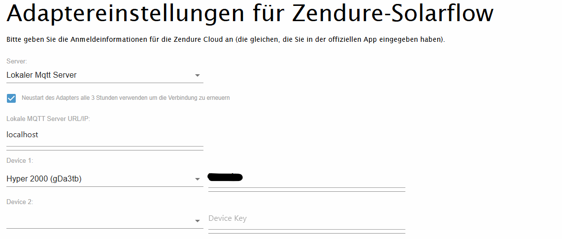

                              Gibt es eine Möglichkeit zu "sehe" ob der das Zendure-Gerät (in dem Fall Hyper2000) auch wirklich die url für den MQTT-Server von Zendure-Cloud auf local gesetzt hat?
                              Ich habe es mit dem ZendureCloudDisconnector.exe tool versucht.
                              Er findet meinen Hyper und wenn ich "Get Telemetry" klicke kommt auch ein O.K. bei Paired, BLE Service und GATT Characteristics.
                              Dann trage ich die Daten meines lokalen MQTT-Servers ein.
                              Nach Klicken auf Connect to (local) MQTT wird das auch erfolgreich quittiert.
                              Wenn ich dann am Hyper den Knopf 10s drücke für den Reset bekomme ich auch im IO-Broker keine Daten mehr und der Zeitstempel vom Alive bleibt stehen.
                              Wenn ich mit dem MQTT-Explorer meine MQTT-Server-Instanz prüfe, tauchen die Zendure properties aber nicht auf.
                              Als MQTT-Server verwende ich den IO-Broker-MQTT-Adapter
                              F 1 Antwort Letzte Antwort

                                #2036
                                @surfing.micha
                                Wichtig dabei ist, dass der Broker also dein IoBroker Adapter hierfür den Standardport also 1883 und kein Auth verwendet, dann sollte es eigentlich klappen. Ggf mal die Einstellungen vom Broker checken. Wenn du es nur mal probieren möchtest, empfehle ich das per DNS Umschreibung zu machen. Ich hatte die Geräte Monate lang per Disconnector hart getrennt aber habe es mittlerweile wieder auf DNS Umschreibung geändert. Der Vorteil ist, dass man aus der Ferne mal schnell wechseln kann, wenn es nötig ist. Nutze hierfür AdGuard als Dienst und als Broker läuft bei mir EMQX als dedizierte Instanz.

                                          #2041
                                          Ich verstehe es nicht mehr.
                                          Im MQTT Explorer sehe ich die Topics vom Zendure nicht.
                                          Also siht man natürlich auch keine Wertänderung die ich an einem Datenpunkt vornehme.
                                          Aber wenn ich die Logs vom MQTT-Broker-Adapter anschaue sehe ich doch zyklisch die Daten vom Zendure:
                                          Den zendure-Adapter habe ich auf local umgestellt:
