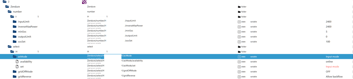

      const MQTT_BASE_PATH = "mqtt.2.Zendure";
      const DEVICE_ID      = "HOxxxxxxxxxxxxxx";
      // --- HAUPTKONFIGURATION ---
       * Zentrale Steuerungsparameter.
       * @KI_HINWEIS: Änderungen hier erfordern einen Neustart des Skripts.
      const CONFIG: ControllerConfig = {
          ENABLE_EVCC: true,
          INFO_LOGS: true,
          DEBUG: false,
          MAX_CHARGE_W: 2400,
          MAX_DISCHARGE_W: 2400,
          KP: 0.7,
          KI: 0.08,
          DEADBAND_W: 15,
          TARGET_W: 0,
          INTEGRAL_MAX: 30000,
          INTEGRAL_MIN: -30000,
          SWITCH_THRESHOLD_W: 100,
          REGEL_INTERVALL_MS: 2000,
          AC_MODE_COOLDOWN_MS: 30000,
      // --- DATENPUNKTE (IDs) ---
       * Mapping der ioBroker State-IDs.
      const IDs: DataPoints = {
          netz: "shelly.0.SHEM-3#8CAAB5619A05#1.Total.InstantPower",
          acMode:        `${MQTT_BASE_PATH}.select.${DEVICE_ID}.acMode`,
          acModeSet:     `${MQTT_BASE_PATH}.select.${DEVICE_ID}.acMode.set`,
          currentInput:  `${MQTT_BASE_PATH}.number.${DEVICE_ID}.inputLimit`,
          inputSet:      `${MQTT_BASE_PATH}.number.${DEVICE_ID}.inputLimit.set`,
          currentOutput: `${MQTT_BASE_PATH}.number.${DEVICE_ID}.outputLimit`,
          outputSet:     `${MQTT_BASE_PATH}.number.${DEVICE_ID}.outputLimit.set`,
          soc:           `${MQTT_BASE_PATH}.sensor.${DEVICE_ID}.electricLevel`,
          minSoc:        `${MQTT_BASE_PATH}.number.${DEVICE_ID}.minSoc`,
          // 1 = Normalbetrieb (Laden/Entladen nach PI-Regler)
          // 2 = Laden bei überschuss erlaubt, entladen gesperrt
          // 3 = Zwangsladen (Maximales Laden erzwungen)
          evccModus:   "0_userdata.0.zendure.EVCC_Modus",
          // Manuelles Zwangsladen / Sperren (Override)
          // 0 = Normalbetrieb (Laden/Entladen nach PI-Regler)
          // 1 = Zwangsladen (Maximales Laden erzwungen)
          // 2 = Nur Entladen erlaubt (Laden komplett deaktiviert)
          forceCharge: "0_userdata.0.zendure.Laden_erzwingen"

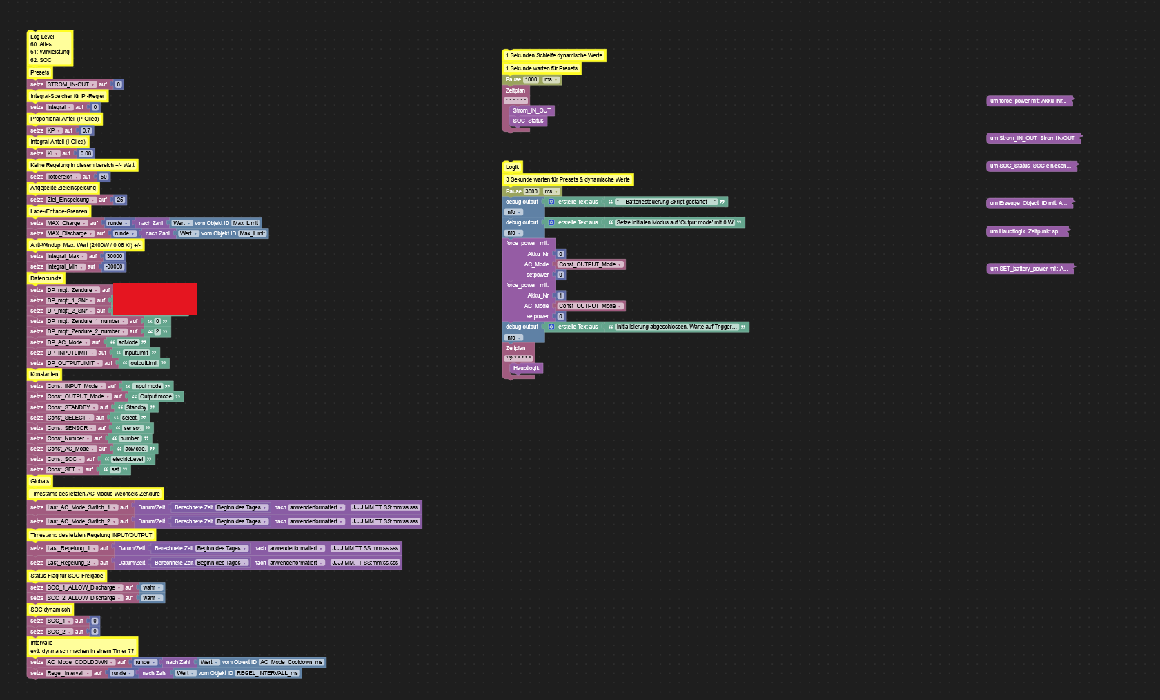

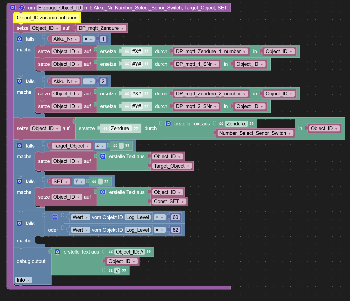

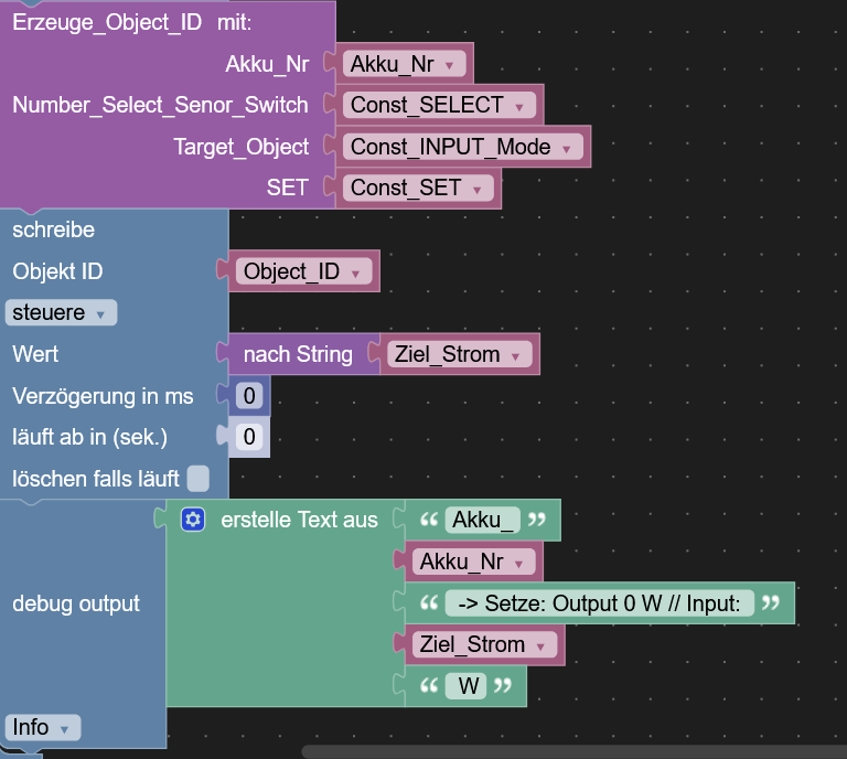

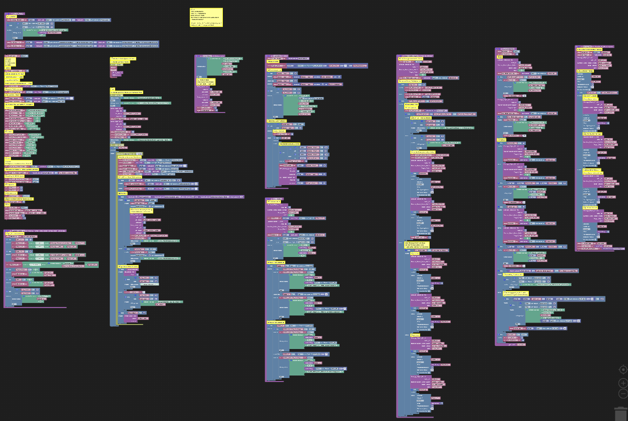

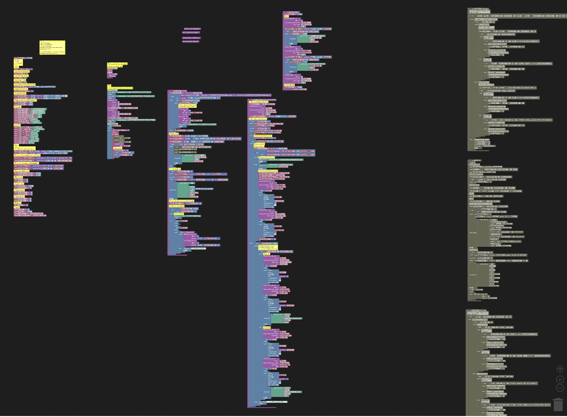

              Mabbi
              schrieb am zuletzt editiert von Mabbi
              cooles java script, danke fürs bauen
              Ich habe mal angefangen, Dein Javascript für Nerds wie mich in Blockly zu bauen:
              Allerdings werde ich in meiner Version EVCC und Tibber weglassen, dafür wird Sie mit 2x Zendure AC2400 im Wechseltakt arbeiten. Entweder regel ich dann hoffentlich insgesamt schneller oder schone die Hardware etwas...wir werden sehen.

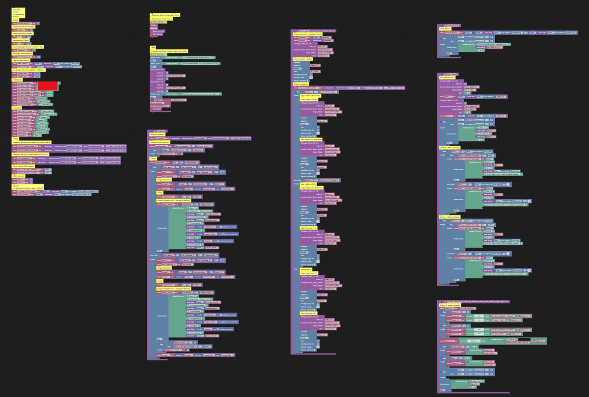

                Habe fertig...alles nun schön in Funktionen gepackt (bis auf die Presets der Konstanten/Globals):
                Ein bisschen stolz bin ich auf das hier:
                im Zusammenspiel mit dem hier (Beispiel):

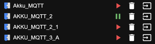

                Volle Flexibilität bei den Datenpunkten (werden aus Bausteinen je nach Akku_Nr zusammengebaut und um die Object-Subfolder, Zielobjekte und evtl '.SET' (je nachdem ob man liest oder schreibt) erstellt.
                So ist da hinzufügen eines weiteren Akkus einfach nur die Seriennummer und die MQTT.X Nummer in die Variable einzutragen und schon funzt es(hoffentlich).
                Ist noch ein bisschen rough, muss noch 'sonst falls' bei der Akku-Ansteuerung bekommen, die Variaben für den 3. Akku fehlen noch und die Object_ID Funktion werde ich noch mit einem Rückgabewert versehen, aber das Prinzip wird glaube ich schon ersichtlich.
                Heute leider keine Zeit mehr zum Testen... :(

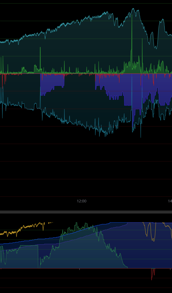

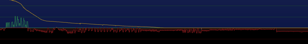

                    Kleine aber sinnvolle Fortschritte:
                    @Schimi:
                    Ich habe mich von Deinem Integral getrennt :(
                    Was aktuell im Blockly funktioniert:
                    Beide Zendure AC2400 takten und steuern im Wechsel
                    Hat mir viel Kopfzerbrechen gemacht die beiden Regelungen sinnvoll vom Aufschauckeln abzuhalten
                    bis hin zu einer lädt und der andere speist ein...
                    Das ist beides gelöst und ich habe nun ein sinnvolles Leistungs-Synchronisation (Loadbalancing) zwischen den beiden:
                    Sieht doch schon besser aus :)

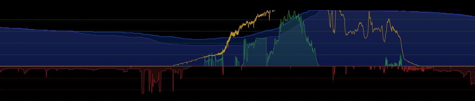

                    • Es gibt nun einen Nachtmodus (Sonnenuntergang bis Sonnenaufgang) der beide Zendure strikt im Output-Modus festhält, ich nutze ja kein Tibber o.ä.
                    • SOC Balancing zwischen den beiden Akkus

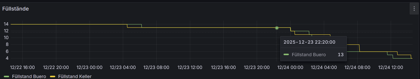

                      Erstaunlicherweise Laden und Entladen die beiden nicht wirklich parallel (beide Akkus liefen da noch synchron in der Ansteuerung ohne Wechseltaktung):
                    Vielleicht ist SOC gar nicht so wichtig bei diesem Akkutyp, der blaue und der lila Graph sind die SOC-Werte.
                    Vielleicht laden und entladen die auch unterschiedlich, weil der eine aktuell im Technikraum und der andere bei mir im Büro steht... ergo unterschiedliche Temperaturn in der Nacht (wir reden hier von gerade mal 20° zu 16° Grad Unterschied) ?
                    Aktuell steure ich die Akkus beim einem SOC Unterschied von mehr als 5% gezielter an um das auszugleichen.
                    Bin aber nicht sicher, ob ich den Part behalten werde.

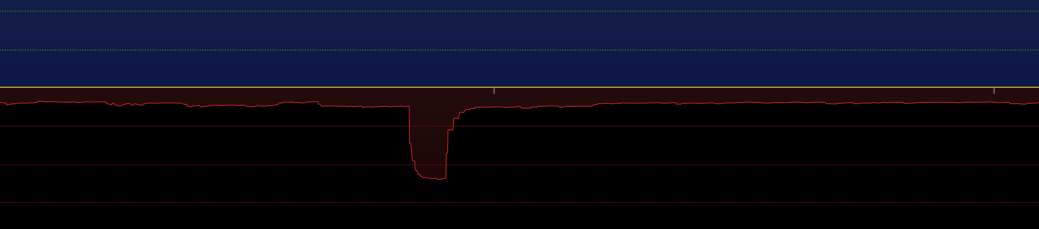

                    • Eine indirekte Unterstützung für meine Wallbox ist integriert.

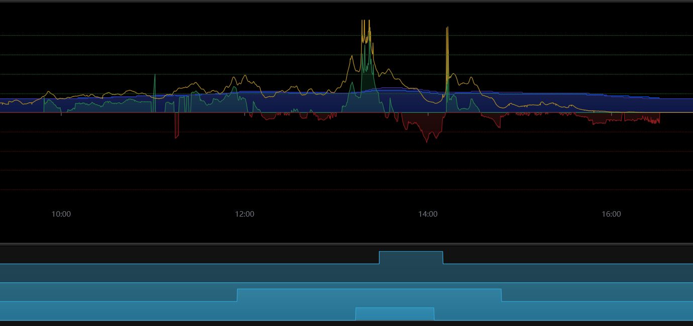

                      Es gibt ein prozentuales Prio-System, bei gleicher Priorität zwischen Haus-Akku und EV 'sieht' die WB einen Teil der Akku-Ladeleistung als zus. virtuellen PV-Überschuss. Damit wird die WB früher motiviert das EV zu laden.
                      Über einem bestimmten SOC halten die Akkus die Wallbox virtuell (ja. hier kann es zu kurzem geringen Netzbezug kommen weil die Akkus nicht schnell genug schalten auf Entladen) am Leben. Funktioniert noch nicht ganz optimal, aktuell steuert meine go-E nur alle 90 Sekunden per Adapter. Und für genau den Adapter erzeuge ich eine teilweise gefakete PV-Einspeisungs-Leistungswerte.
                      Funktioniert aber schon ganz gut, hier war der Haus-Akku etwas höher in der Prio und hat der WB immer mehr Leistung geklaut, als der Akku fast voll war, bekam die WB wieder mehr Leistung freigeschaltet:
                      Lila oben ist die WB, grün unten die Ladeleistung beider Akkus kombiniert, man kann sogar die kurzen Einspeisungpeaks sehen, als die WB von 1- auf 3-phaisg geschaltet hat und ca. 20 Minuten später wieder zurück wegen insgesamt sinkendem Solarertag.
                    Und auch wenn die roten Netzbezugs-Peaks (ich nutze da MAX-Werte) im oberen Diagramm wild aussehen, das Haus hat heute insgesamt laut Smartmeter gerade mal 560 Wh verbraucht. Und das obwohl ich von 29,3 KWh Produktion nur 3,39KWh eingespeist habe, alles andere ist in Wärme, Haus-Akku für die Nacht und EV geflossen.
                    Langsam bekommt es Hand und Fuß.
                    Ich muss noch etwas an den scripten feilen und testen, dann würde ich die hier auch zu Verfügung stellen, solange @Schimi damit grün ist.

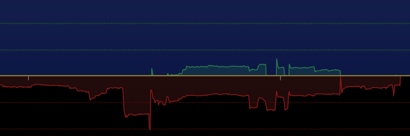

                    Und nun der Wehrmutstropfen am Schluss:
                    Wenn ich die ZendureAC2400 einzeln schneller als 14 Sekunden in der Ansteuerung takte, dann sieht man zwar die mqtt Änderung in den NUMBER/xxx-Limit Werten wie diese vom SET übernommen werden im ca. 1 Sekundentakt, die Werte im Sensor/ gridinput/homeoutput power frieren aber ein und mein Smartmeter bestätigt das auch.
                    Ich komme einfach nicht dahinter, warum beide Zendure AC2400 sich bei mir so verhalten... :(

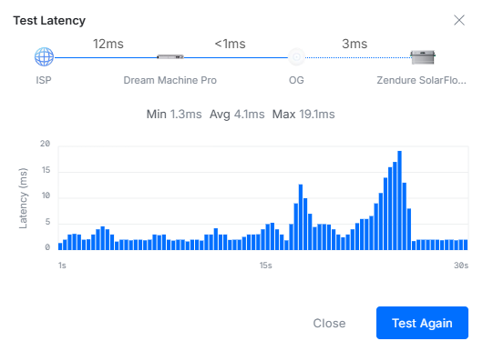

                      Schimi
                      @mabbi
                      natürlich bin ich damit "grün" :-) kann man vielleicht dann im ersten Post auf deinen "fertigen" (wenn er dann da ist) verwiesen. Dann können andere direkt hinspringen...
                      Wegen deinem "taktungsproblem" sind wir ja recht ratlos...

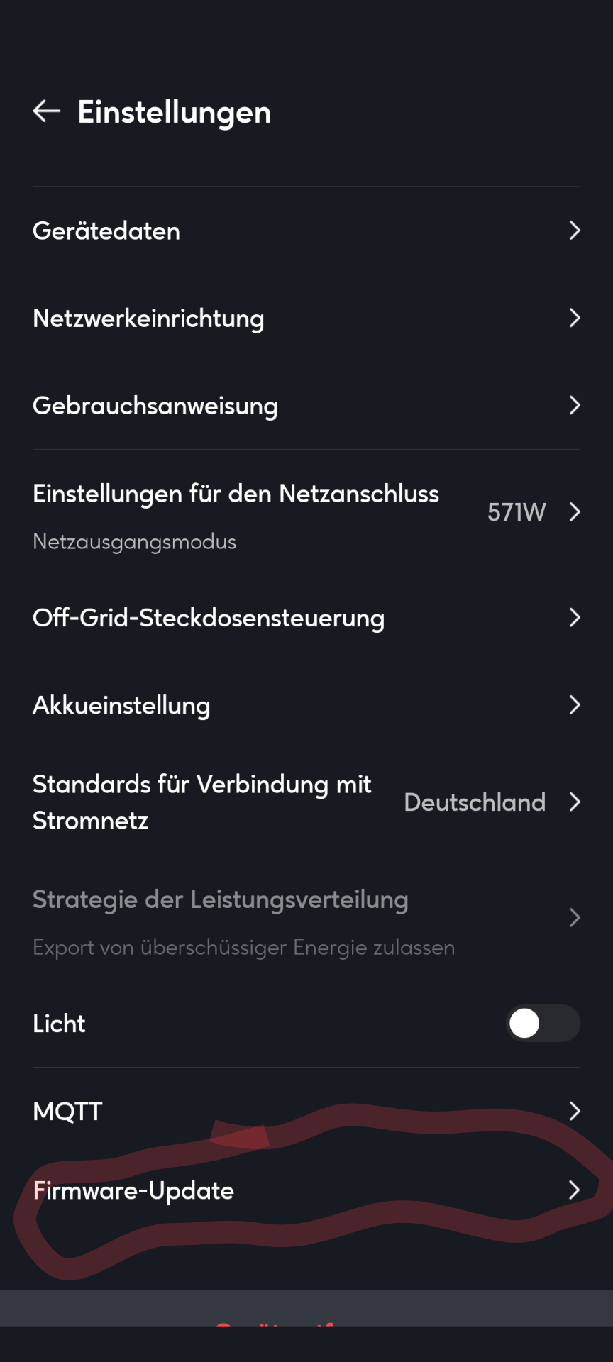

                      mir ist noch eingefallen; hast du mal geschaut ob in der App noch zufällig irgend eine Steuerung an ist? Die eventuell über die Cloud reinfunkt?

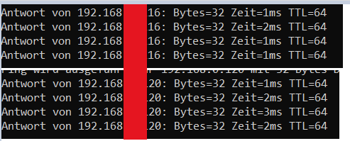

                      Ich fasse nochmal mein Setup zusammen:
                      • AC2400 im HWR, ca. 3m Luftlinie (hinter eine Tür) vom Unifi Accespoint (U6 Lite) entfernt.
                      • ich habe nicht den DNS "umgebogen" oder sonst wie die Cloud deaktiviert (wobei es damit genau so gut lief)
                      • ich lass parallel noch das Script von @maxclaudi laufen, nutze es aber nicht für irgendeine Steuerung
                      • App:
                      • "Zu HEMS hinzufügen" ist "Aus"
                      • "Off-Grid-Steckdosensteuerung" > "Smarter-Modus" > "Aus"
                      • "Akkueinstellung" min auf 5 und max auf 100%
                      • "MQTT", Aktiviert und entsprechend eingerichtet
                      • Aktuelle Firmware 1.0.8

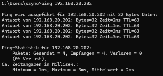

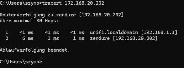

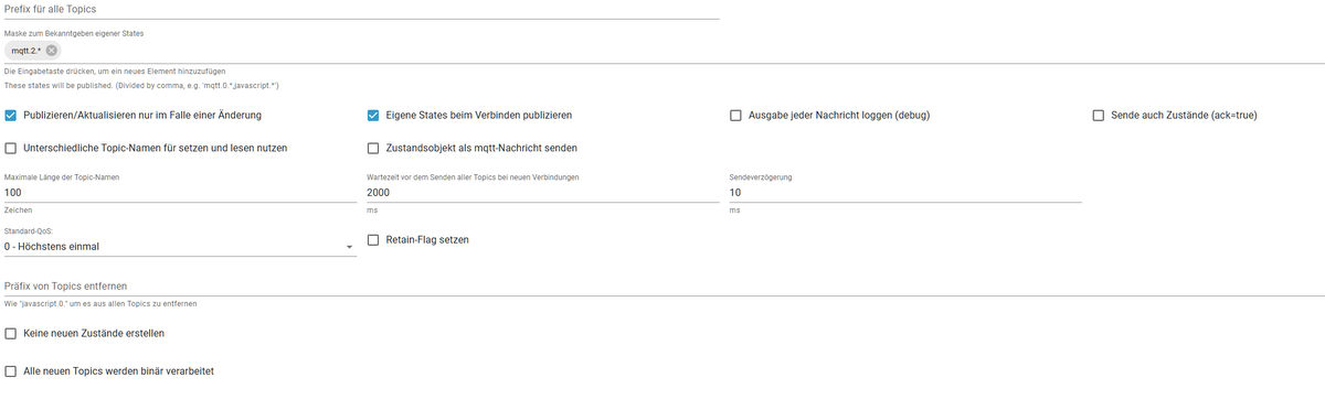

                      MQTT (iobroker-Adapter):
                      Ping auf den Zendure:
                      • S Schimi

                        Mabbi
                        Mein Status:
                        • 2x @maxclaudi script ist an(eins je Akku), Smartmodeinfo: 1 , mqttconnectinfo: 1
                        • Meine 2x mqtt settings sind mit Deinen identisch
                        • Beide Akkus sthen keine 2 Meter von einem Accesspoint entfernt
                        • Pings sind ok:
                        • Die 2 Akkus sind in der App alls offline vermerkt, HEMS bei beiden aus, Mqtt EInstellungen passen, bin aus der App abgemeldet.
                        • Die 2 Akkus sind vom WAN ausgesperrt, der EcoTracker habe ich in der App abgemeldet und ihm dann WAN Zugang gesperrt. Sperre umfasst sowohl IP wie auch MAC-Adresse bei allen 3 Geräten.
                        Hier: 0_userdata.0.zendure.XXXXXXXXXXXXXXX.solarFlow2400AC.version steht bei mir stumpf eine 2 drin
                        Das ist wohl kaum die Firmware.
                        @schimi : Wo sehe ich die Firmmware ?

                          Schimi
                          @mabbi ich sehe die in der App...
                          ich erlaube meinem den zugangs ins netz und durch das eingebaute Mqtt, kann man gleichzeitig die cloud Verbindung nutzen

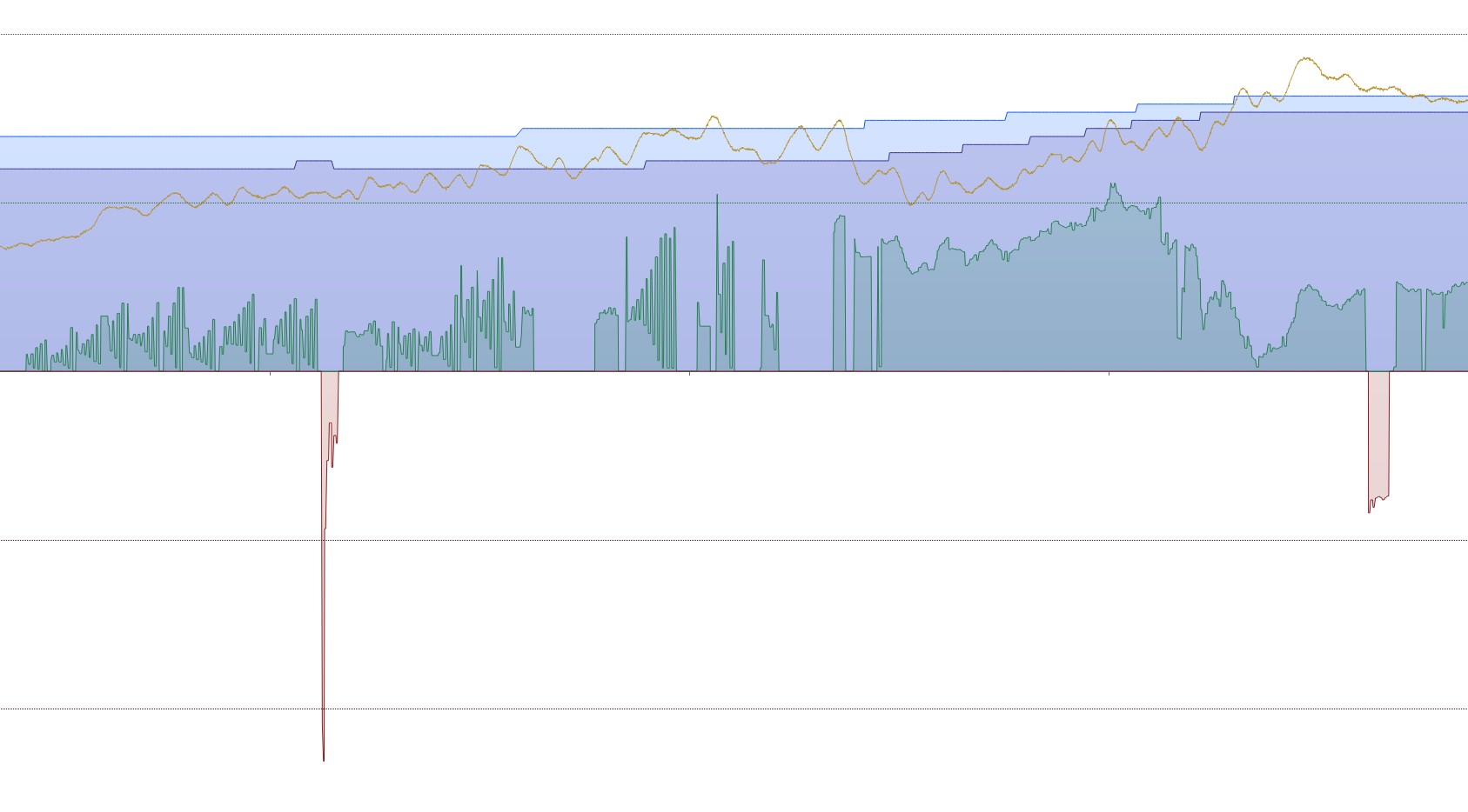

                                    Mabbi
                                    @schimi
                                    genau das mache ich auch.
                                    Aber wenn die Akkus nicht synchron sondern im Wechsel angesteuert werden, fängt der 'Regelkreis' manchmal an zu pumpen (nur bei Einspeisung), und das obwohl ich sowohl die Gesamtleistung plus/minus der Akkus heranziehe und auch die Einzelleistung pro Akku vergleiche und Loadbalancing zwischen den beiden mache, und das optional mit IST-Werten oder einem Delta über den Regelzeitraum der Akkus.
                                    Die Problematik ist wohl, dass bei niedrigem PV-Ertrag, wo die Akkus theoretisch zwischen Laden und Entladen schalten würden, je nachdem welcher Verbraucher sich gerade zu oder abschaltet, die ganze Regellung in eine Schwingung versetzt wird, aus der Sie nicht mehr rauskommt.
                                    Rein technisch habe ich die Regelung in .net mit simulierten Daten laufen lassen (ist halt viel einfacher zu debuggen), da bekomme ich ein relativ sauberes Verhalten, Schwingungen werden im Load-Balancing wieder eingefangen.
                                    Aber ich habe hier gerade einen klassischen 'Theorie und Realität' Fall.
                                    Im Augenblick habe ich die Trägheit der Steuerung im Verdacht, ich regel ja nur alle 15 Sekunden und genau an der PV-Ertrags Grenze können in dem Zeitraum auch in den Delta/Zeit Werten schon wilde Sachen passieren.
                                    Ich will das aber nicht mit einer übermässig grossen Totzone erschlagen.
                                    Wenn ich mit exakt der gleichen Steuerung auf die abwechselnde Ansterung der Akkus verzichte
                                    ist alle scool und ich kann ohne Totzone sauber regeln.
                                    Ich werde mal alle relevanten Regel-Daten in Datenpunkte schreiben, die Historie aktivieren und mir das dann per Diagramm anschauen... im zeilenweisen Textdebugging komme ich hier aktuell nicht mehr wirklich weiter.

                                          ich suche jemanden der mir (auch gerne gegen Bezahlung) hilft,
                                          einen Flow einzurichten in IO-Broker. Habe die Zendure Batterie mittels MQTT zum Luafen gebracht und würde nun gerne folgende Werte schreiben können:
                                          1.) Laden über AC Ein / Aus
                                          2.) Entladen über AC Ein / Aus
                                          3.) Die Leistung für 1 oder 2
                                          Ist hier jemand der Lust darauf hat ?
