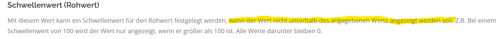

                                        @Hofmann-IOBRF Der Schwellenwert tut in dem Falle nicht, was Du möchtest -> https://www.kreyenborg.koeln/wissensdatenbank/datenquelle-tab-erweitert-berechnung/#schwellenwert_rohwert.
                                        Schaue Dir bitte die richtige Anwendung der Überschreibungen an, dann klappt auch die Darstellung -> https://www.kreyenborg.koeln/wissensdatenbank/ueberschreibungen/#animationslinie_in_abhaengigkeit_einer_anderen_datenquelle_ein-ausblenden (Geht hier zwar um eine Linie - bei einem Element funktioniert es auch so)
