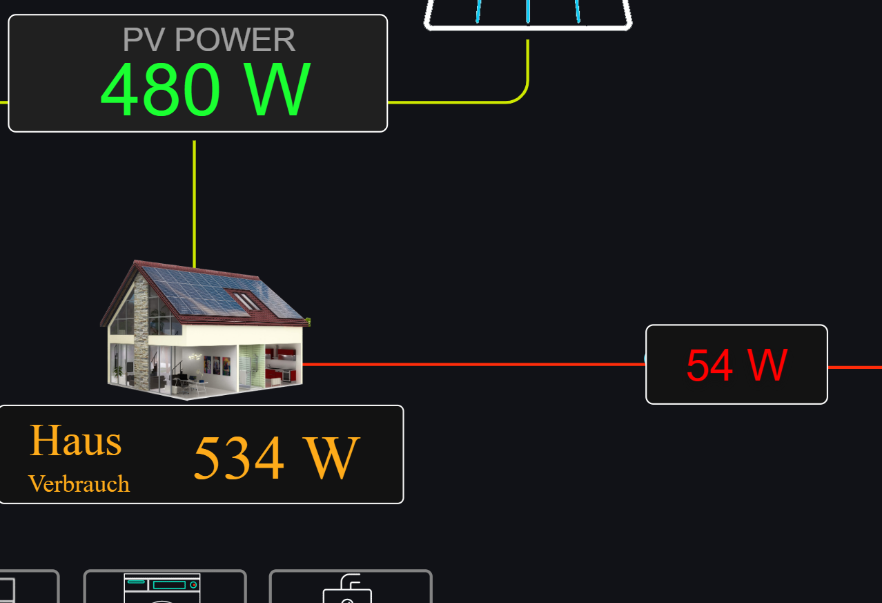

                              Guten Morgen, Ich hab grade festgestellt das in der Live-Ansicht keine Animation mehr da ist.
                              Ich seh nur noch die Linien, ohne Punkte.
                              In der 'Entwicklungsansicht ist alles da.
                              Ich hab eigentlich nichts verändert
                              Wo könnte das Problem liegen? (Sorry wenn das schonmal gefragt wurde und ich nicht alle 1400 Posts gelesen hab)
                              Edit: So, ich bin ein Schritt weiter, hab jetzt den Wert bei 'maximale Punkte auf der Linie' mal auf 5 gesetzt, dann seh ich wieder Punkte in der Live_Ansicht, allerdings nur wenn der Wert der Leistung über 1Kw geht.
                              Wenn z.B. der momentane Strombezug 630W beträgt wird keine Animation angezeigt, wenn der Wert auf 1200W geht, dann wird die Animation angezeigt.
                              Verwirrt ich bin!

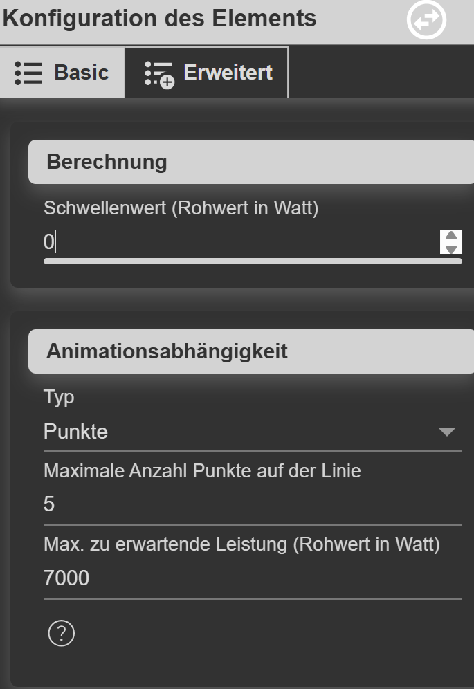

                                #1426
                                @icebear Stichwort Schwellenwert im Tab erweitert!
                                ... wer nicht mit der Zeit geht, geht mit der Zeit ...
                                Aktuelle Entwicklung: Energiefluss - erweitert (https://forum.iobroker.net/topic/64734)

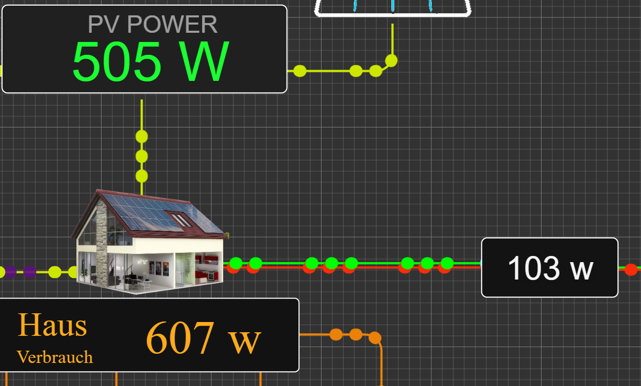

                                  #1427
                                  @skb said in Test Adapter Energiefluss-erweitert v0.8.x GitHub/Latest:
                                  Hm, versteh ich nich, der steht auf 0 also es soll sofort angezeigt werden.
                                  Zumal ich nichts an den Werten verändert hab und es ja früher so funktioniert hat. Leider kann ich nicht genau sagen ab welcher Änderung dieses Verhalten auftrat.
                                  Hier nochmal zum verdeutlichen:
                                  Dann die Live-Ansicht:
                                  Animations-Einstellung:
                                  Und Schwellenwert Tab:

                                      @icebear sagte in Test Adapter Energiefluss-erweitert v0.8.x GitHub/Latest:
                                      Verwirrt ich bin!
                                      Bei mir ebenso. Ist seit v0.8.1 so, mit v0.7.8 ist wieder alles in Ordnung.

                                        @ps1304
                                        Das Problem ist ja nicht das keine Animation angezeigt wird, die Linie ist ja da, nur die Punkte werden nicht angezeigt. Erst ab einer Leistung von > 1000W oder 1Kw.

                                          @icebear das kann nur am Schwellenwert oder einer greifenden Überschreibung liegen.
                                          Edit: Es geht um die Anzahl der Punkte. Hier mal testweise die Version von GitHub nehmen. Dort ist nun eingefügt, das mindestens 1 Punkt auf der Linie erscheint, wenn Leistung da ist.
