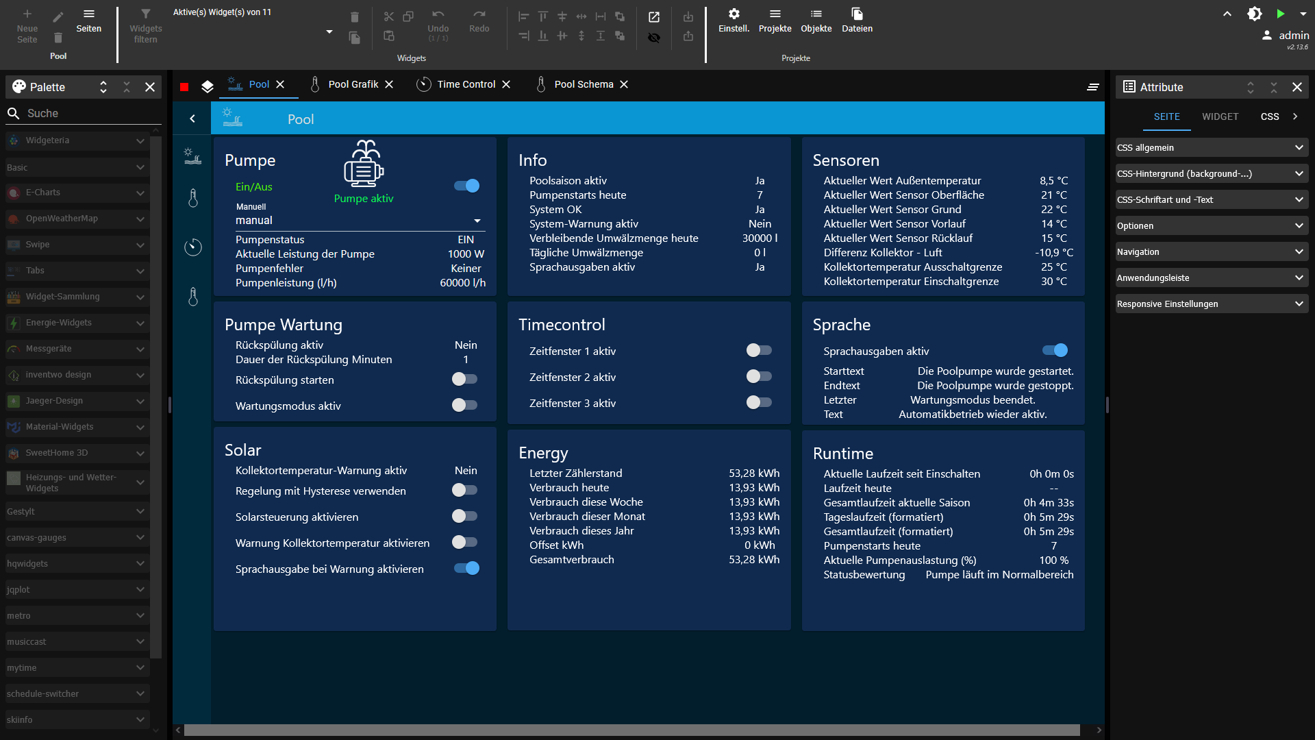

      • sigi234S sigi234
        @dasbo1975
        Mal eine Vis Ansicht vom groben Entwurf.

        Hatte dieses Bild gemeint gehabt, war aber von sigi234 selbst gemacht gewesen. Hatte ich dann falsch verstanden gehabt.
        Habe Respekt für jeden der in seiner Freizeit einen Adapter auch für andere bereit stellt. Es kostet doch sehr viel Zeit. Bin gerne bereit auch hier mit zu Testen :-)

                                @dasbo1975
                                Hallo, Pumpe schaltet sich ein und dann wieder aus.(manuell gestartet) Keine Umwälzmenge und Runtime

                                  @sigi234 die Widgets in deinem letzten Post hast du ja wahrscheinlich zum Testen selber erstellt. Magst du die zum Testen des Adapters als Export für alle zur Verfügung stellen?

                                    #125
                                    @sigi234
                                    Hallo Sigi,
                                    vielen Dank für deinen Hinweis und fürs genaue Beobachten – das war ein guter Punkt.
                                    Tatsächlich ist das Verhalten der Pumpe im manuellen Modus so gewollt und kein Fehler.
                                    Der manuelle Modus ist nicht dafür gedacht, die Pumpe dauerhaft zu betreiben,
                                    sondern dient nur als Vorbereitung für Wartungs- oder Rückspülfunktionen.
                                    Ein Schutzmechanismus sorgt dafür, dass die Pumpe sich nach kurzer Zeit automatisch wieder ausschaltet,
                                    wenn sie lediglich auf manuell gestellt wird, ohne dass eine gezielte Wartungsaktion aktiv ist.
                                    So wird verhindert, dass die Pumpe unnötig lange läuft.
                                    Richtige Vorgehensweise
                                    1. Pumpenmodus auf „Manuell“ stellen (pump.mode = manual)
                                      → Deaktiviert die automatische Steuerung vorübergehend.
                                    2. Wartungsmodus aktivieren (control.pump.maintenance_active = true)
                                      → Die Automatikfunktionen werden abgeschaltet, die Pumpe kann manuell gesteuert werden.
                                    3. Pumpenschalter betätigen (pump.pump_switch = true)
                                      → Die Pumpe läuft jetzt stabil im Wartungsmodus, bis sie manuell wieder ausgeschaltet wird (pump.pump_switch = false).
                                      → Im Status erscheint dann: EIN (controlHelper: Wartung)
                                    Rückspülung starten:
                                    Einfach den Button „Rückspülung starten“ (control.pump.backwash_start = true) drücken.
                                    Die Pumpe wird automatisch in den passenden Modus versetzt, führt die Rückspülung aus
                                    und schaltet danach selbstständig wieder ab.
                                    Wichtig: Auch hier sollte sich die Pumpe zuvor im manuellen Modus befinden.
                                    Ich habe leider beim vergessen, diese Logik im GitHub-Wiki zu dokumentieren.
                                    Das hole ich jetzt umgehend nach, damit künftig auch dort genau beschrieben ist,
                                    wie sich der Manuell- und Wartungsmodus im Adapter verhält.
                                    Danke dir nochmal für den Hinweis – genau solche Rückmeldungen helfen uns,
                                    die Dokumentation vollständiger und verständlicher zu machen.
                                    Viele Grüße
                                    Dirk (DasBo)
                                    EDIT: habe es im Github Wiki auf der Startseite ergänzt

                                      #126
                                      @dennismenger sagte in Test Adapter PoolControl:
                                      Bitte sehr, sind 3 Views.
                                      VIEW_Test2_VIS2.txt
                                      VIEW2_Test2_VIS2.txt
                                      VIEW3_Test2_VIS2.txt
