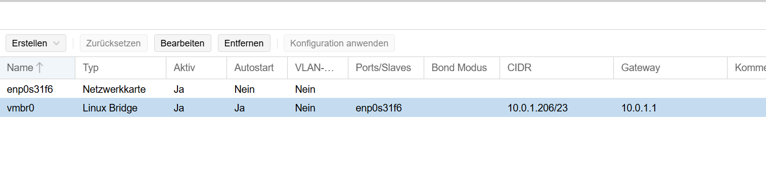

        @crunchip
        normal, dass in der GUI noch die .1.206 steht?
        ich dachte, dort aktivier ich auch static?
        ° Fixer ---> iob fix

          @negalein sagte in Proxmox WebIf nicht erreichbar:
          ja
          eigentlich nicht
              ja
              finde da nichts zum aktivieren (Häckchen)
              hab ihm jetzt vorerst per Fritz eine fixe zugewiesen.
              Läuft jetzt wieder unter .1.206
              würds aber gern direkt in der Maschine machen.
                ist nicht wie bei einer VM, da hat man die Wahl per Gui von dhcp und statisch
                proxmox ist Standard auf statisch, wenn dann von dhcp wieder per nano /etc/network/interfaces umstellen, die IP selbst kannst du per GUI ändern.
                auch der zugehörige Eintrag in /etc/hosts ist per Gui möglich
