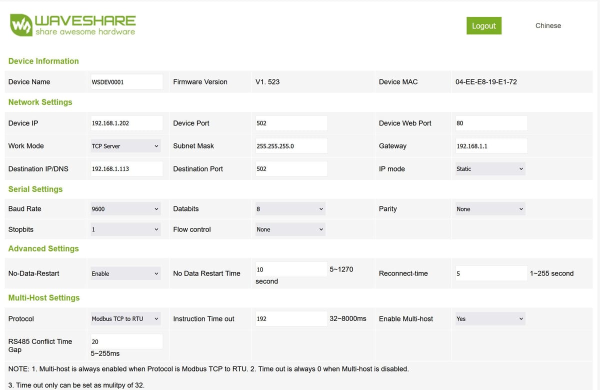

          Ich habe eine Frage bezüglich des Waveshare Adapters.
          Mein Bruder besitzt ebenfalls zwei Deye 12k im Master Slave Betrieb.
          Ich habe jetzt einen Waveshare RS485 am Master via Y Kabel wie oben beschrieben an den BMS des Masters dazugehängt.
          Muss ich den zweiten (Slave) ebenfalls an den Adapter hängen oder benötigt man noch einen zusätzlichen?
          Muss dann auch der jetzige Master in den Slave Betrieb versetzt werden?
          Habe den derzeitigen Master aktuell so belassen und versuche davon mal Werte abzurufen, was teilweise auch funktioniert.
          Ziel wäre es, die Batterien zu laden, wenn der Tarif "billig" ist.
          Danke für eure Hilfe, blick da gerade leider nicht ganz durch.

                  Ich "kämpfe" ebenfalls mit der DIREKTEN Abfrage meines SUN-12K per Modbus
                  SW 2005-1151-1807
                  -> Advanced Function: Slave Modbus SN 01, 9600, Anschluss am Deye-Modbus-Ausgang (nicht BMS !)
                  Die Verbindung über den RS232-LAN-Logger funkt schon fröhlich nach China :)
                  Verbindung wohl o.K.:
                  jedoch werden keine Daten von IOB (Modbus Adapter) empfangen:
                  WAS mache ich falsch ?????? :( :(

                              RTU über TCP. Und solange man am probieren ist: IMMER NUR MIR EINER ADRESSE! Haut da nicht immer gleich 100 Register rein und wundert euch warum nix geht. Alle Deye werden gleich ausgelesen und das wird ja auch 1000-fach gemacht. Einfach das Rad nicht neu erfinden reicht schon ;-)

                                RTU über TCP wirft nur Fehler:
                                Aber scheinend werden nicht alle DEYE gleich ausgelesen. Nach langem hin und her habe ich es geschafft ein paar Werte zu bekommen.
                                Kein einziger User in FHEM, IoBroker, DEYE, Home Assistant Foren musste bis jetzt einen fünfstelligen Wert beim Register Eintragen. Niemand!
                                DEYE Register 586 ist Battery_SOC. Ich muss 40587 eingeben (jeden Wert + 40001). Dem nach Müsste aber PV1_Leistung (DEYE Register 672) bei mir 40673 sein. Das passt aber wieder nicht mit den Werten die ich bekomme.
                                Tages PV Erzeugung ist 529 und hier klappt dann wieder mit 40530 (also + 40001).
                                Ich blicke da nicht durch. Wenn die Register wenigstens einer Logik folgen würden.
