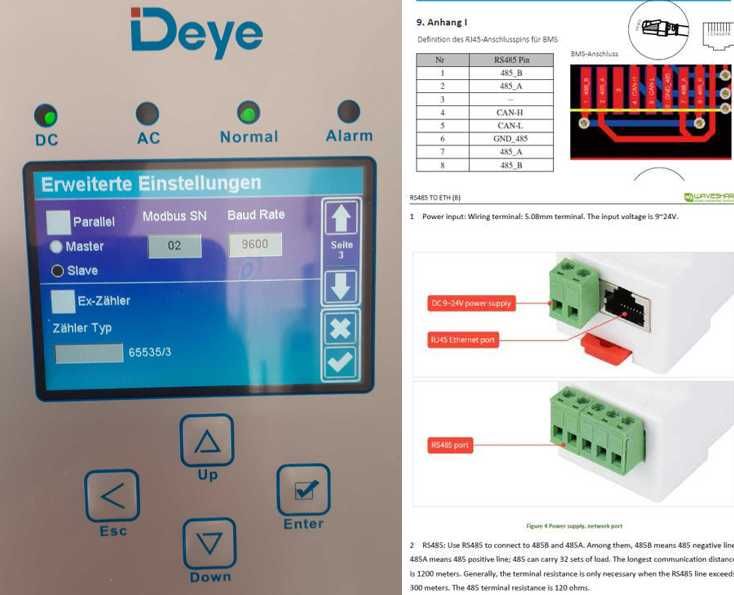

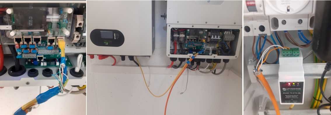

    Der Waveshare RS485-TO-ETH wird mittels CAT-7-Kabel an das gesplittete Cat-Kabel zwischen Deye BMS-Buchse und der CAN-Buchse des MeritSun LiFe Speicher angebunden. Bei meinem Deye SUN-10K ist die Modbus-Buchse inaktiv und somit unbrauchbar. Das CAT-7-Kabel verwendet folgende Drähte:
    Deye-BMS-Kabel auftrennen und die Drähte 6, 7 und 8 mit einem weiteren CAT-Kabel einseitig ohne Stecker verlöten:
    6 = GND weiß/blau
    7 = 485A orange
    8 = 485B weiß/orange
    Converter RS485 to Eth-Pins mit dem weiteren CAT-Kabel verbinden:
    GND weiß/blau
    485B weiß/orange
    485A orange
    Wichtig ist das Einstellen der Modbus-Adresse am Deye (Menü erweiterte Einstellungen - Modbus SN). Die Adresse 00 soll nicht verwendet werden.

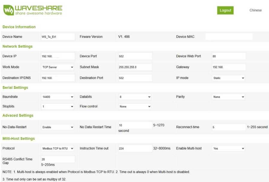

    3. Konfigurieren des Waveshare RS485-TO-ETH und Test der Verbindung
    Nun wird es interessant. Der Waveshare RS485-TO-ETH wird standardmäßig mit der IP 192.168.1.254 geliefert, die man ans eigene Subnetz anpasst. Die Verwendung einer statischen IP-Adresse und die Verwendung des Ports 502 wird empfohlen. Doku -> RS485-TO-ETH-B-user-manual-en-v1.1.pdf
    Die Testtools SSCOM und VirCom_en werden in der Doku beschrieben. Mit der eingestellten IP-Adresse verbindet man sich mit der Konfigurationsseite des RS485-TO-ETH und stellt folgende Parameter ein:
    Mit dem Tool VirCom_en geht es dann weiter. Wichtig ist hier die Einstellung des Modbus-Gateway Types "Simple Modbus TCP to RTU" im Button "More Advanced Settings". Nach dem Speichern müsste die Link-LED im Waveshare-Adapter blau leuchten.

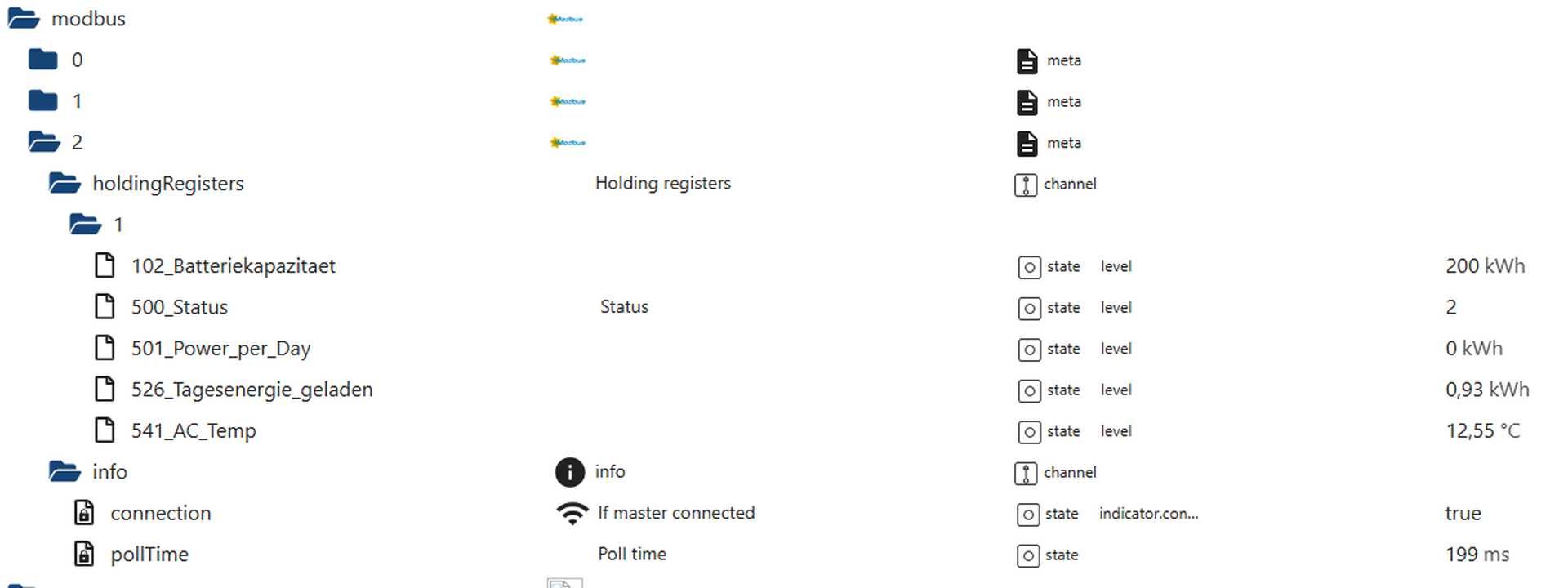

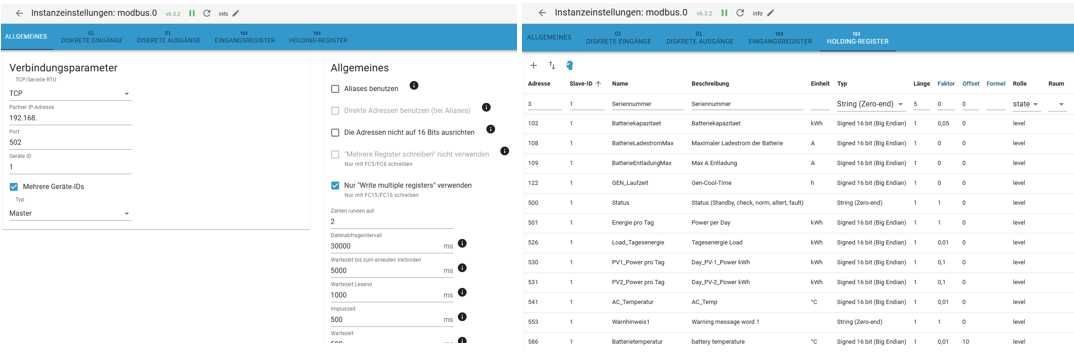

    4. Konfigurieren der Modbus-Instanz im IOB
    Das Konfigurieren der Modbus-Instanz im IOB verläuft wie folgt, wobei besonders die Portnummer und die Modbus-Adresse von großer Bedeutung sind.
    Das Finden der richtigen Holding-Registernummern ist eine Wissenschaft für sich! Sogar die chinesische Liste von Deye, die im Internet herumgeistert, enthält falsche Nummern. Die von mir verwendeten Holding-Registernummern zum Auslesen der Daten (als TSV-Datei verwendbar ) sind:

    5. Verwenden der Datenpunkte in den IOB-Objekten
    Nach der erfolgreich gestarteten Modbus-Instanz kann man die Datenpunkte in den IOB-Objekten nutzen.

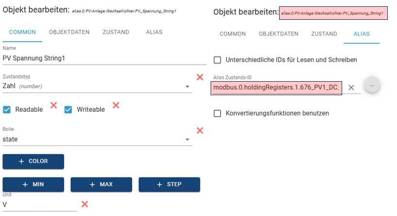

    Sehr empfehlenswert ist jedoch das Definieren individuelle Datenpunkte, die mit den Modbus-Datenpunkten referenziert werden (Aliases).
    Das hat unter Anderem den Vorteil, dass im Fall einer Hardwareänderung nur die Referenz im individuellen Datenpunkt geändert werden muss. Sämtliche Abfragen, Dashboards, Statistiken etc. bleiben unverändert.

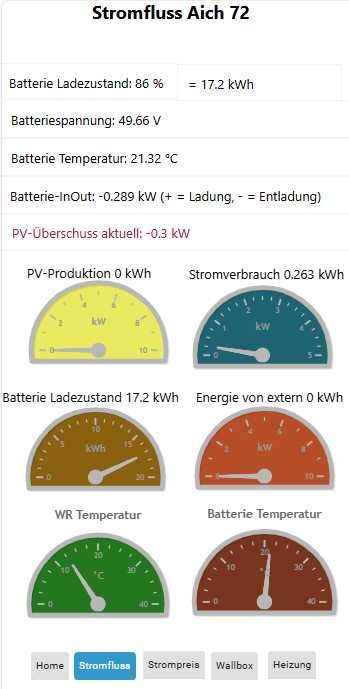

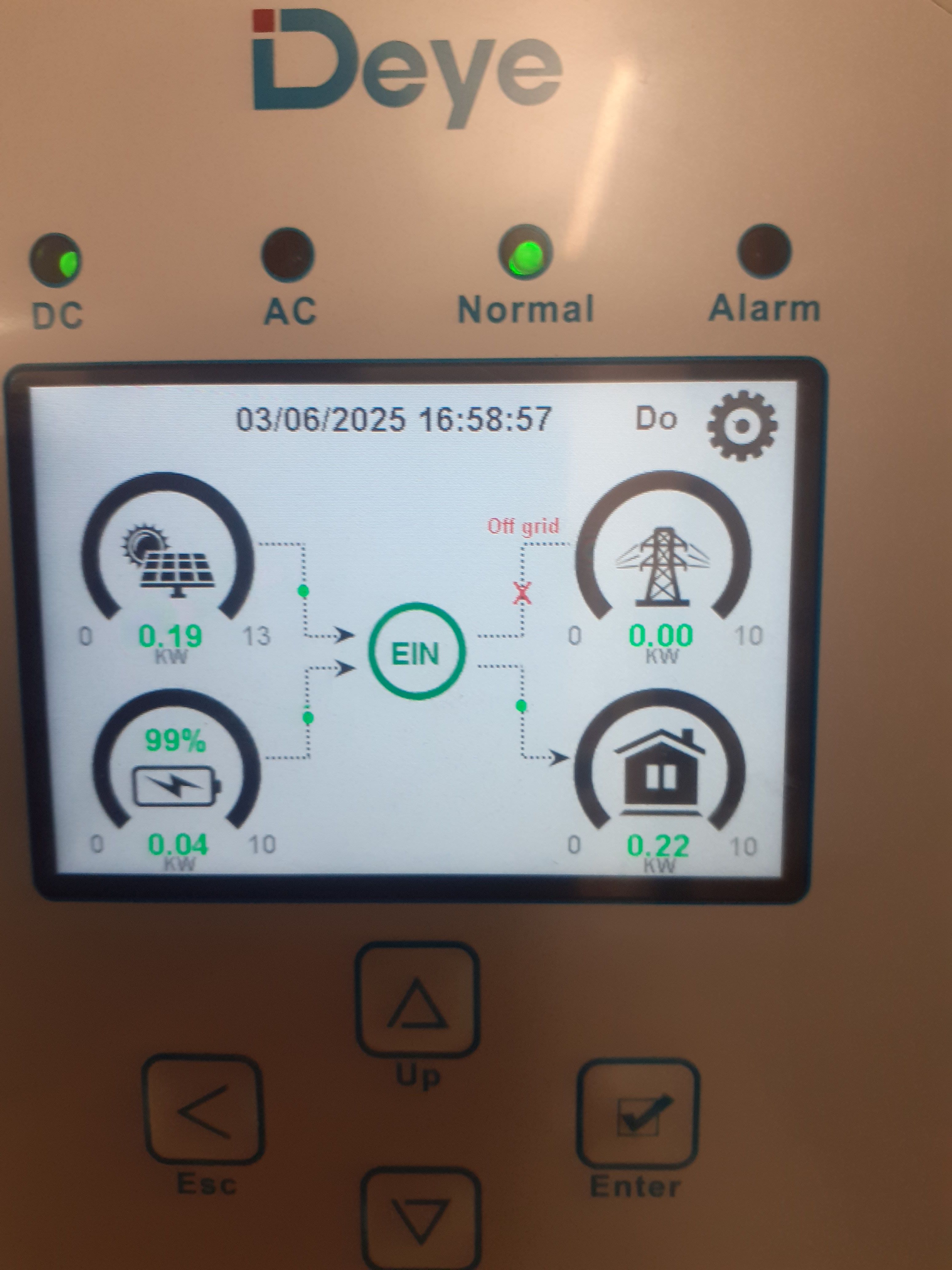

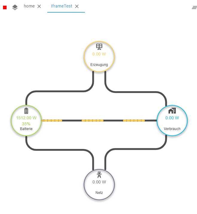

    Da suche ich noch ein schönes Energieflussdiagramm wie am Deye Wechselrichter.

      Habe auch einen Deye Sun, konnte es ebenso mit dem Waveshare RS485 umsetzen.
      Probier doch mal den Adapter "energiefluss-erweitert" aus.

        fuzzy1955F Online
        fuzzy1955F Online
        fuzzy1955
        @reini84
        Danke, Reini! Hab ich bereits. Aber ich suche eine Integration im VIS-2, damit ich alles beisammen habe.

          @fuzzy1955 sagte in Projekt: Deye SUN10k mit Modbus an IOB:
          @reini84
          ja und?
          oder gibt es in vis2 kein iframe widget mehr?

            @homoran sagte in Projekt: Deye SUN10k mit Modbus an IOB:
            Wow! Bei dir lerne ich ja was Gscheites 😊
            Ich bin doch noch ein ziemlicher Newbie 😖
