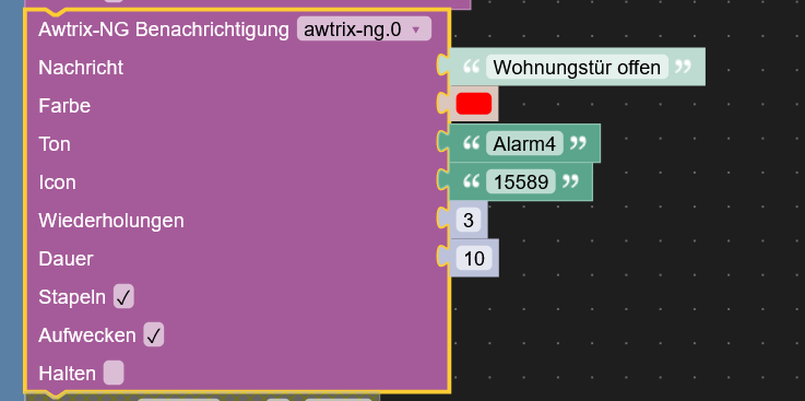

    @haus-automatisierung sagte:
    Dann einfach den Namen übergeben, welchen Du im Webinterface definiert hast.
    Dann bekomme ich einen 404 Fehler. Ob mit dem Namen alleine, und auch mit Name.txt.
    • M mrjeschke
      Tonausgabe mit Blockly funktioniert bei mir auch nicht.
      Fehler:
      2026-08-10 17:30:41.512 - warn: awtrix-ng.0 (78887) received 404 response from sounds/play with content: {"error":{"code":"notFound","message":"unknown route"}}
      edit: Awtrix v0.0.10

      @mrjeschke
      Nur eine Vermutung.
      Bis Du schon auf Release v1.1.0?
      Da hat sich gegenüber den v.1.0.x Versionen bei Audio etwas am API-Aufruf geändert
      https://github.com/Blueforcer/awtrix-ng/releases#release-v1.1.0

        @wolfi913 sagte:
        Stimmt, hatte ich gelesen, aber nicht mehr daran gedacht.

          Danke für den Hinweis. Ja ich bin auf der neuesten Version.
          Über http API funktioniert alles SUPER. Der Blockly Block von AwtrixNG verweigert aber bei mir seine Arbeit.
          Naja ... ich habs geschafft alles (für mich) wichtige über "curl" API-Befehle zu realisieren und hab den Adapter wieder deinstalliert ...

              @Einstein67 sagte:
              Das ging ja leider sehr schnell mit den Breaking Changes in der API :) Gerade die neue Version des Adapters (0.1.0) freigegeben, wo alles wieder funktioniert.

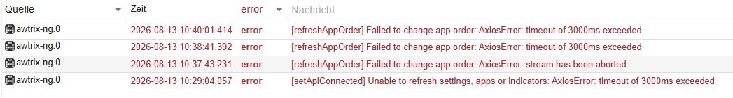

                    Ich bekomme jetzt immer öfter solche Fehlermeldungen:
                    Dabei ändere ich gar nicht die Reihenfolge der Apps (4 Stück), sondern aktiviere oder deaktiviere zwei davon, je nach Situation.
                    Und ich nutze die Indikatoren rechts oben bzw. unten (für die Laufmeldung der Zirkulationspumpe bzw. Paketlieferung in der Paketbox)
