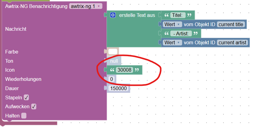

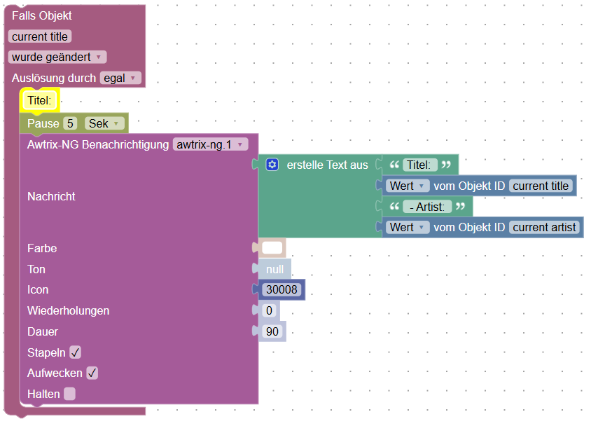

    hier das gleiche wie bei @andreas-hochstöger ,
    mit Awtrix light lief es einwandfrei. Ich habe lediglich den "sendto" Block getauscht und die angedockten Teile 1:1 behalten.
    Auf der Ulanzi ist leider keinerlei Reaktion zu sehen.
    EDIT:
    liegt an der "Dauer", ich habe sie erhöht und siehe da, Text wird angezeigt.
    Das Icon allerdings nicht, und ja, es ist auf der Ulanzi gespeichert.
    Trotzdem vielen Dank für deine (wie immer) hervorragende Arbeit.

    @darkblu sagte:
    Richtig, genau das gleiche :) 90 Millisekunden sind ziemlich kurz. Veröffentliche gleich ein Update, wo die Einheit hinter steht.

      Ich habe meinen Text nochmal editiert, wahrscheinlich während du geantwortet hast.
      Ja, es liegt an der Dauer, aber das Icon wird nicht angezeigt

        haus-automatisierung
        Icon muss ein String sein. Baue da mal noch ein Cast ein, falls jemand doch eine Number übergibt. Danke

          darkblu
          Jetzt, bzw so löppt es:
          Text und Icon

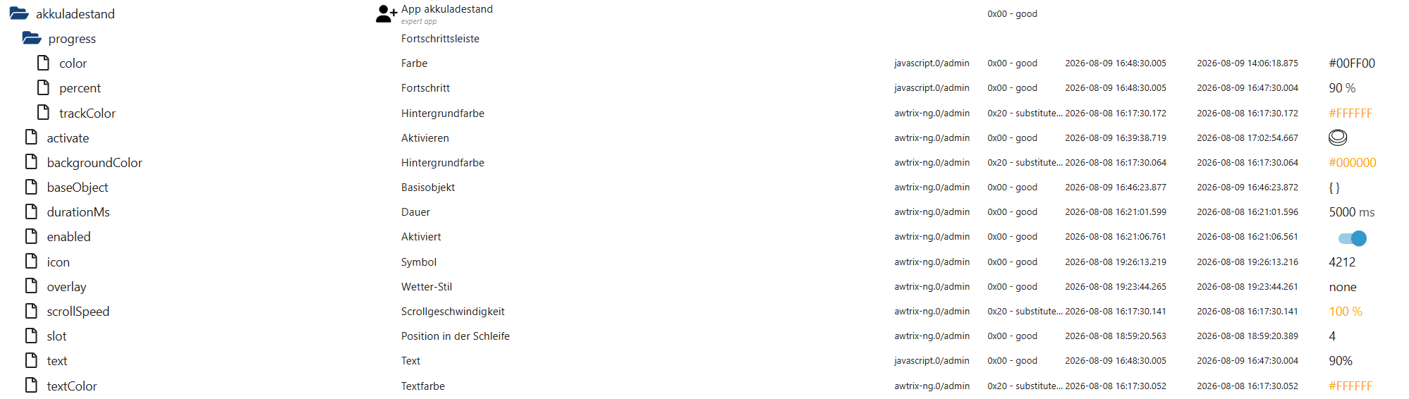

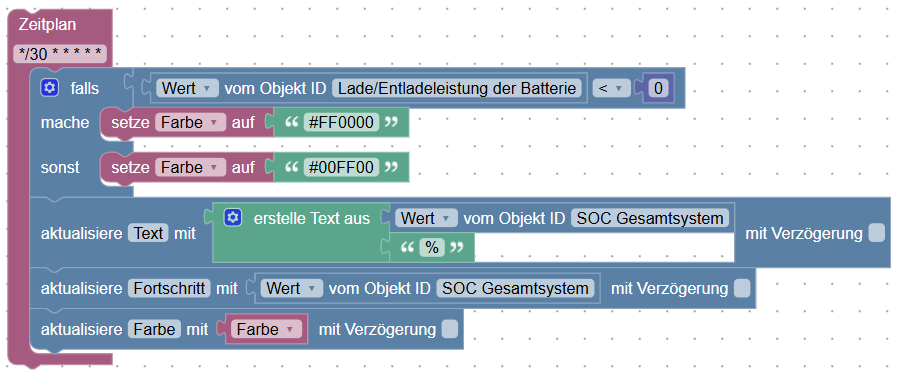

              Hallo, ich hab da mal eine Frage zu den Experten Apps.
              Ich habe eine namens "akkuladestand" angelegt und beschreibe die Objekte dieser App mit diesem Blockly:
              Wie man in den Objekten sieht funktioniert das auch:
              Nur leider interessiert das die Ulanzi gar nicht, die zeigt "irgendwas" an:
              Liegt der Fehler bei mir ? (wahrscheinlich)
              Wäre über einen Schubs in die richtige Richtung echt dankbar.

              wolfi913W haus-automatisierungH 2 Antworten Letzte Antwort

                wolfi913W Offline
                wolfi913W Offline
                wolfi913
                @darkblu
                Nimm den Block schreibe und nicht aktualisiere.

                  haus-automatisierungH Offline
                  #21
                  @darkblu Grundlagen anschauen. Du möchtest doch, dass der Adapter etwas tut. Also keinen bereits bestätigten Wert schreiben. Das gilt für alle Adapter im ioBroker.

                    darkblu
                    #22
                    🤕 Schande auf mein Haupt.
                    danke @wolfi913 und @haus-automatisierung , das war es, also "steuere" und nicht "aktualisiere"
