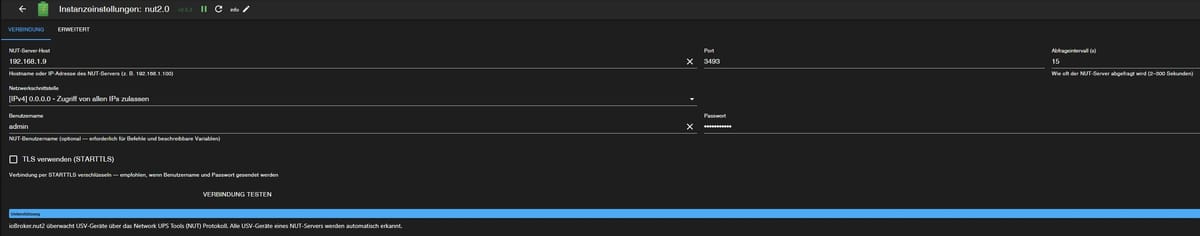

            Ich habe es versucht. Das speichern der Settings ist nicht möglich. Eingeben und Verbindungstest klappt. Aber wenns um speichern und schließen geht fehlen beim erneuten öffnen die einstellungen.

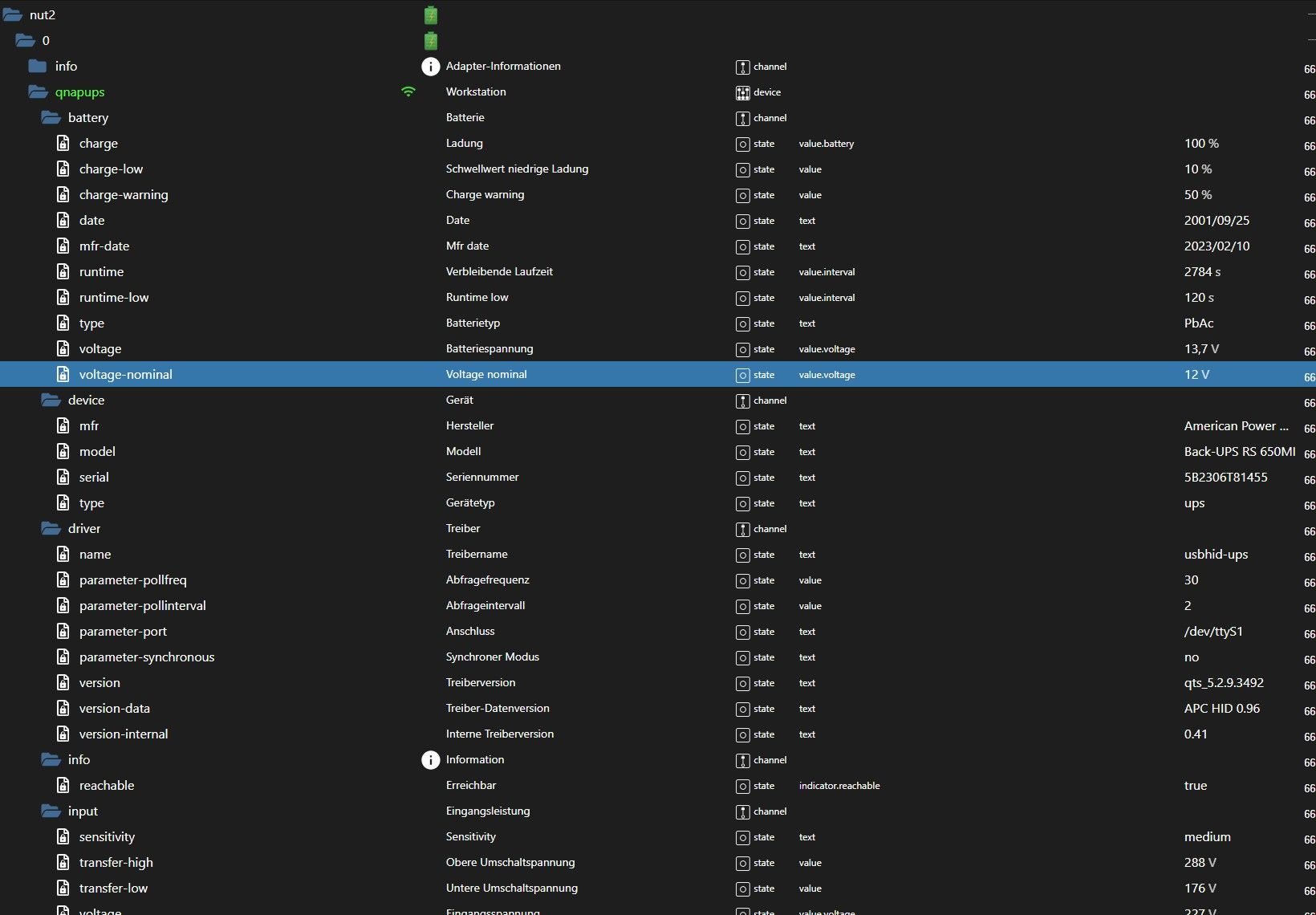

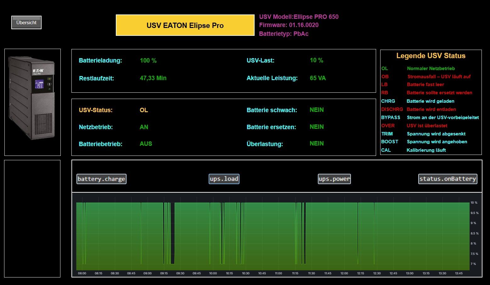

              also ich habe meine USV Ellipse PRO 650 erfolgreich mit dem Adapter verbunden und kann mir die wichtigsten Daten anzeigen lassen. Alles hat super gut funktioniert.
              • andiko2A andiko2
                NegaleinN Offline
                NegaleinN Offline
                Negalein
                @andiko2 sagte:
                kannst du die View teilen?

                  @Dragon hallo, komisch. gibs vl Fehlermeldungen im log oder ähnliches? habs natürlich auch selbst am laufen und am testen. freu mich immer über feedback. du sagst also testen passt und wird mit ok quittiert und wenn du dann sagst speichern und beenden - verbindet er sich nicht und es sind keine daten vorhanden? ansonsten bitte auch gerne einen bug report auf GitHub :-)

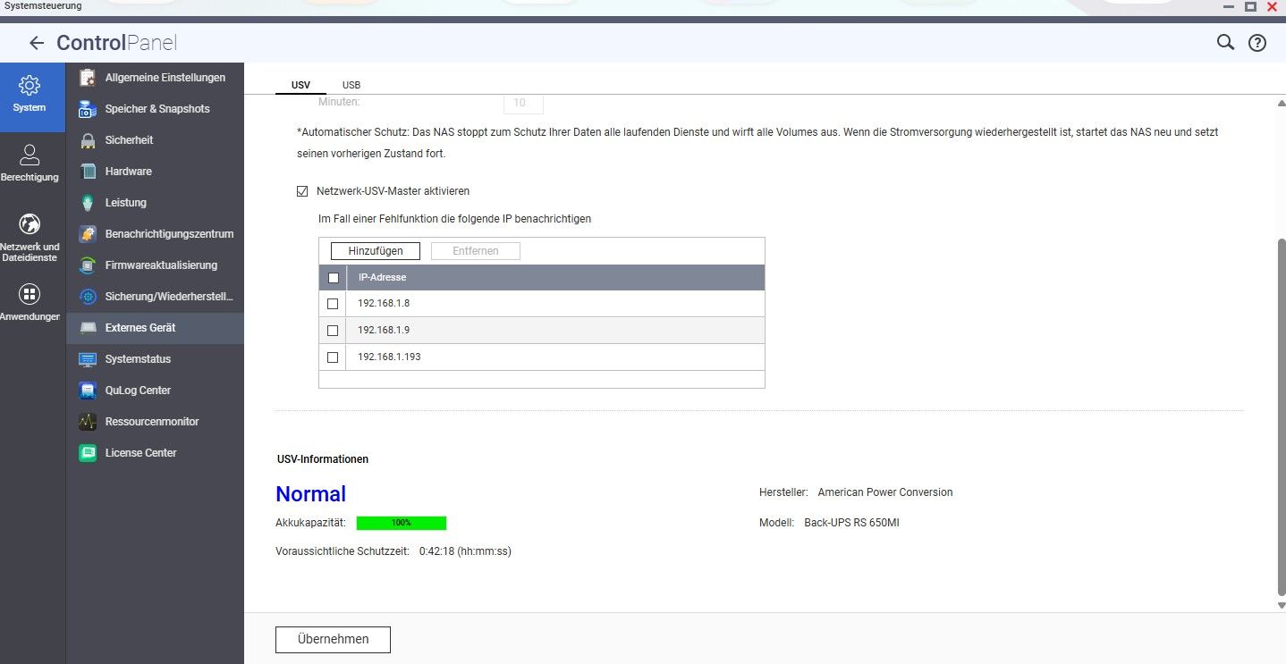

                    Cooler Adapter - nur kurz die IP des ioBrokers in den QNAP Systemeinstellungen eingetragen und schon hat sich der Adapter fehlerfrei verbunden...
                    Für alle die ein ähnliches Setup haben:
                    Für QNAP: admin/123456
