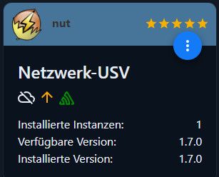

      wo ist der unterschied zu dem bestehenden nut adapter ?

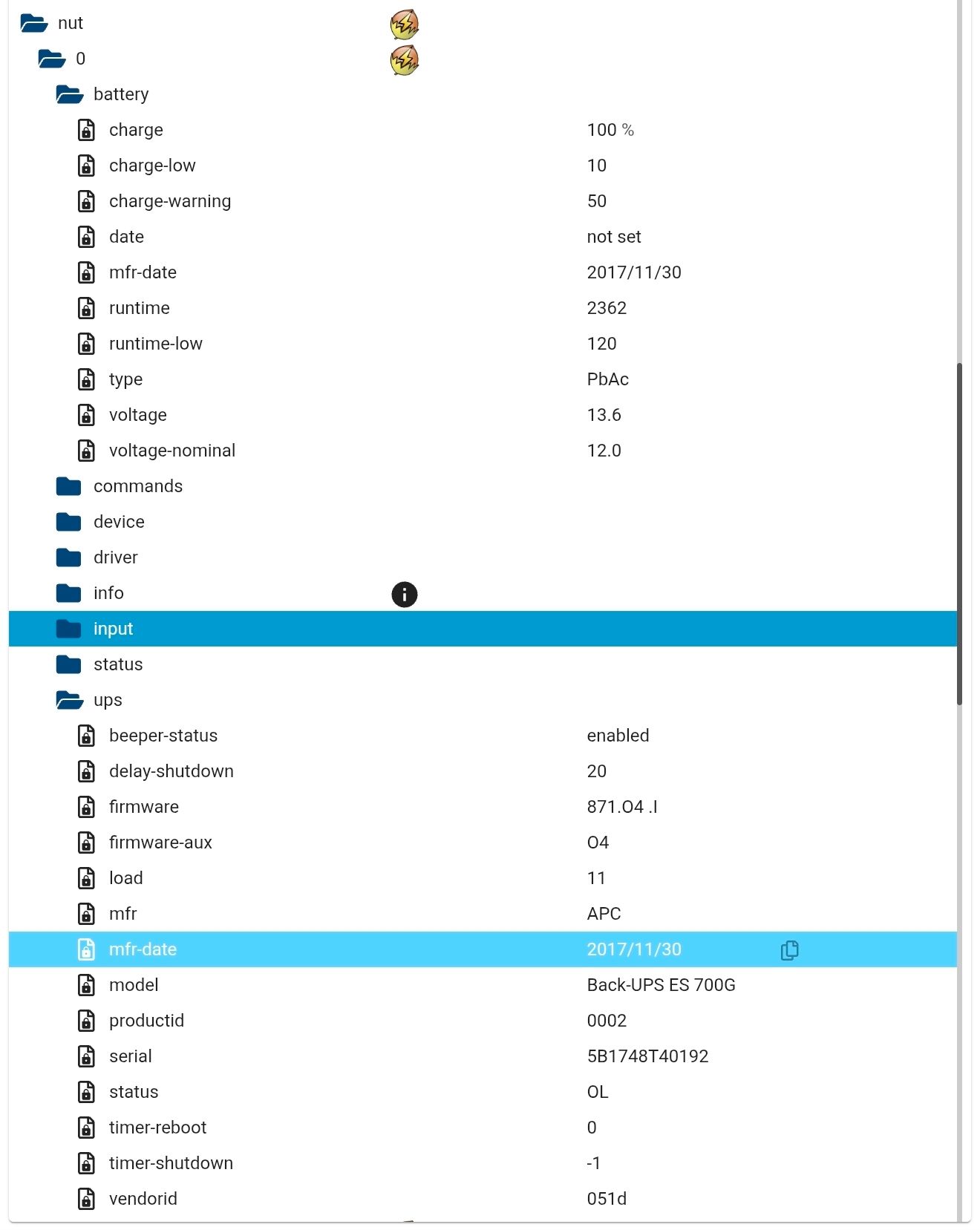

        @arteck sagte:
        @krobi

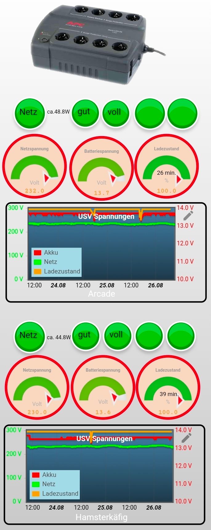

        Das interessiert mich auch!
        Sollte es das
        @krobi sagte:
        Die Werte kommen als echte Zahlen mit Einheit an, nicht als Text — man kann sie also direkt in Skripten rechnen und in der Visualisierung als Diagramm anzeigen, ohne vorher umzuwandeln
        sein, so ist da kein Unterschied
        Ich habe nur Zahlen, die ich direkt verwende
        Da muss ich nichts umwandeln.
        (Höchstens 100% Charge in voll 😉)
