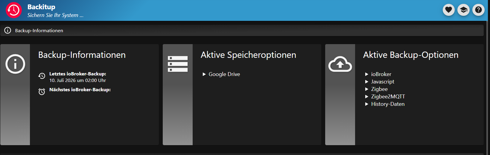

                Selbstverständlich wird jede Nacht ein Backup erstellt, aber um mir Arbeit zu sparen mache ich, wen ich was am System verändert habe, zusätzlich ein Image der SD Karte, dauert ja nur ein paar Minuten, um im Ernstfall das System in 5 Minuten wieder am laufen zu haben.
                Ich bin der Meinung irgendwo gelesen zu haben, dass Jemand mal ein 64GB Image auf eine 32GB Karte geschrieben hat.

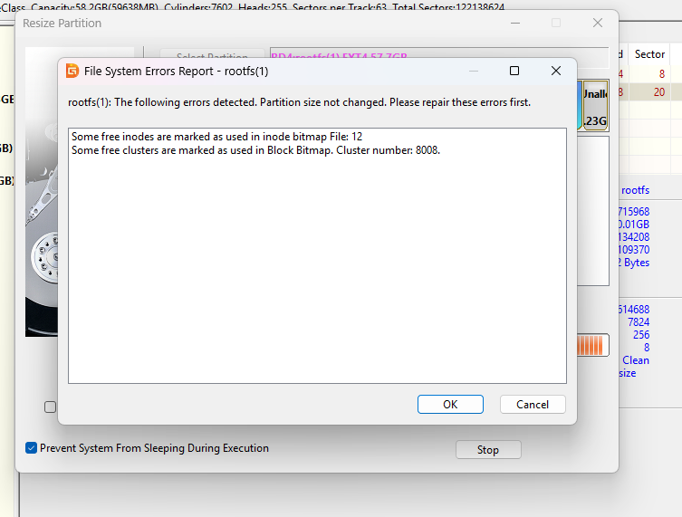

                                          Ich hatte auch das DiskGenius Tool probiert, aber das brach mit folgender Meldung nach dem Lesen ab.
