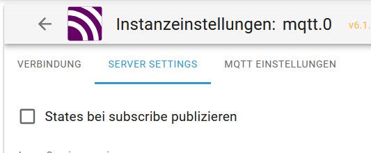

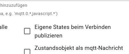

      @hpgo
      Leider schreibst du nicht, welcher Broker verwendet wird, so kann man nur raten:
      MQTT Adapter als Broker? Hier etwas angehakt?

          @marc-berg Sorry, Mosquitto broker in Home Assistant. Wie komm ich zu den Instanzeinstellungen?. Hab den Broker vor zwei Jahre installiert hat immer funktioniert - nie was geändert.

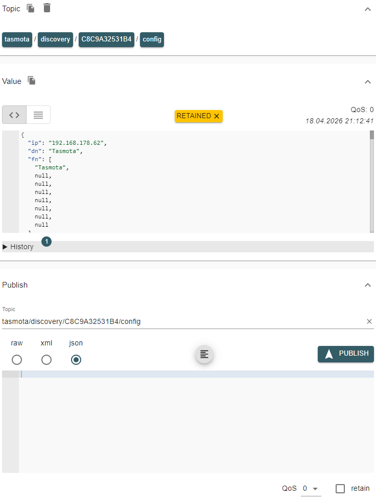

                  Edit: Hab jetzt meinen D1 mini mit meinem mqtt broker verbunden und unter Mqtt Explorer steht Retained?! Screenshot 2026-04-18 211401.png
