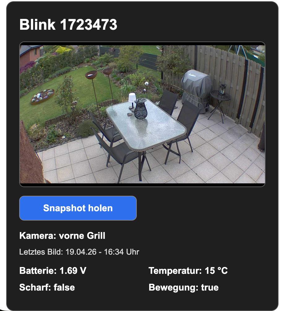

    2. angehängt habe ich einen widget-generator mit dem ihr für vis die Kameras automatisch anlegen könnt. D.h. ihr gebt die Kamera id´s in den Generator ein, drückt auf json erzeugen, dann in die Zwischenablage kopieren und in vis als widget importieren.
      Besipielhaft hier am Einzelwidget:
    Hoffentlich freuen, dass alles funktioniert.
