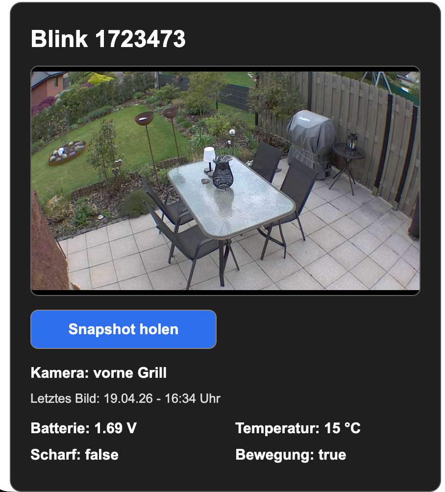

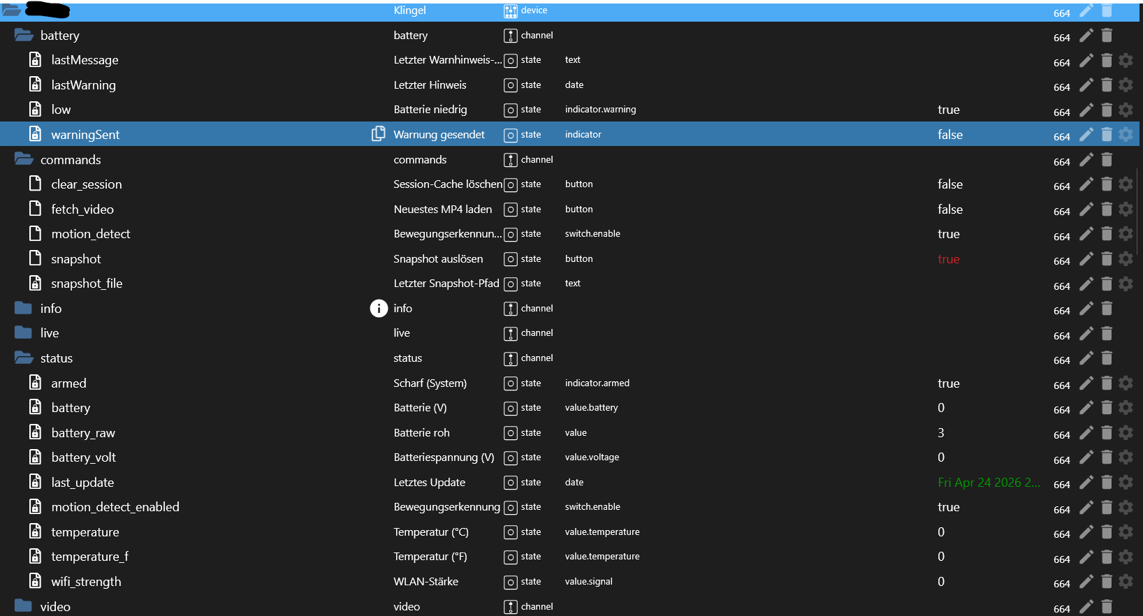

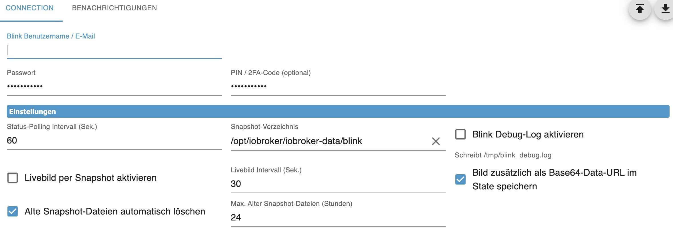

    Funktionen:
    • Kameras und Sync-Modul werden ausgelesen und die entsprechenden States etc. angezeigt
    • Temperaturanzeige über die Kamera in Grad Celsius und Fahrenheit

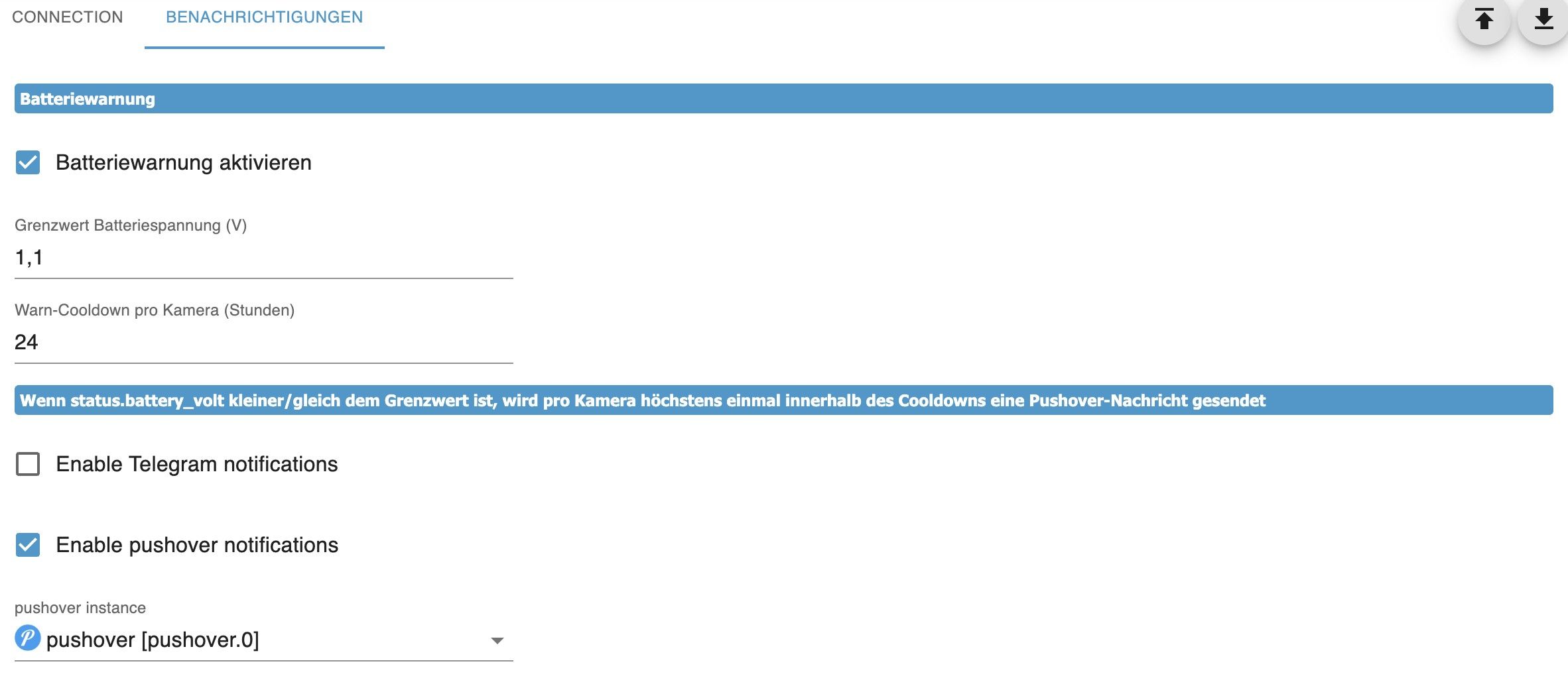

    • Batterienanzeige der Kamera, umgerechnet in Volt
    • bei geringem Batteriestand wird / kann eine pushover oder telegram Info gesendet werden
    • Snapshot von Bildern über commands in einen state bzw. auch lokal in den Ordner /opt/iobroker/iobroker-data/blink
    • Snapshot als image_base64 mit Zeitstempel
    • automatische Erzeugung von Snapshots nach Zeit über admin Bereich
    • motion detect

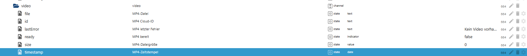

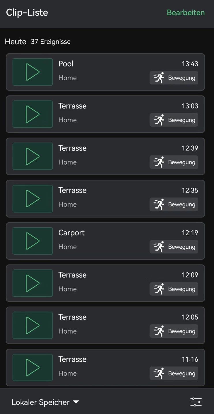

    • aktuell, von Blink gespeicherte Videos werden in die entsprechenden Datenpunkte geschrieben oder per fetch geholt (dafür muss das javascript eingebunden sein), dies erfolgt mittlerweile automatisch seit 0.0.16
    • Speicherort kann im Admin Bereich festgelegt werden
    • Video Doorbell wird unterstützt, jedoch keine Temperaturanzeige, da diese offensichtlich bei der Doorbell nicht verbaut ist
    • unterstützt "Smart Detection states" für bestimmte Bewegungsvorgänge wie Paket, Tier etc. (funktioniert nur bei Abo-Modell)
    • unterstützt Cloud und Lokal gespeicherte Videos (SyncModule 2 und XR) via Server auf port 8085 - JavaScript benötigt, siehe unten !

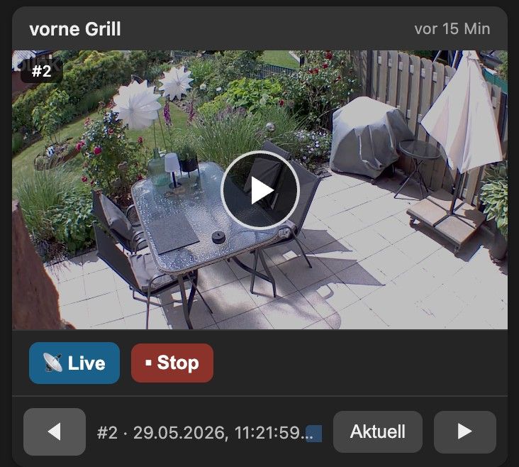

    • NEU seit 0.0.16:
    • initialer Live View für viele Kameras :
    • ✅ Blink Mini / Mini-ähnliche Geräte
    • ✅ Blink Indoor / Outdoor neuere Generationen
    • ✅ Blink Video Doorbell
    • ✅ Kameras, bei denen Blink über die Cloud einen LiveView-Stream liefert
    • ❌ Blink XT
    • ❌ Blink XT2 / alte XT2
    • ❌ sehr alte Kameras mit anderem Stream-Protokoll
    • ein JavaScript zur Visualisierung muss nicht mehr händisch (siehe unten) eingetragen werden - es wird mit installiert - Standardport EigeneIP:8085
    • in der Visualisierung stehen 10 Slots pro Kamera mit den max. 10 letzten Videos zur Verfügung
    • LiveView Buttons für Kameras, die dazu fähig sind - bei den anderen wird dieser "ausgeblendet"

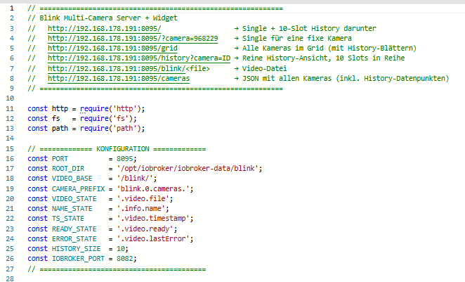

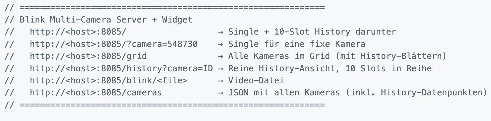

    dieses Javascript einbinden (nur bis 0.0.14) :
    // Blink Multi-Camera Server + Widget
    // http://<host>:8085/ → Single + 10-Slot History darunter
    // http://<host>:8085/?camera=548730 → Single für eine fixe Kamera
    // http://<host>:8085/grid → Alle Kameras im Grid (mit History-Blättern)
    // http://<host>:8085/history?camera=ID → Reine History-Ansicht, 10 Slots in Reihe
    // http://<host>:8085/blink/<file> → Video-Datei
    // http://<host>:8085/cameras → JSON mit allen Kameras (inkl. History-Datenpunkten)
    const http = require('http');
    const fs = require('fs');
    const path = require('path');
    // ============= KONFIGURATION =============
    const PORT = 8085;
    const ROOT_DIR = '/opt/iobroker/iobroker-data/blink';
    const VIDEO_BASE = '/blink/';
    const CAMERA_PREFIX = 'blink.0.cameras.';
    const VIDEO_STATE = '.video.file';
    const NAME_STATE = '.info.name';
    const TS_STATE = '.video.timestamp';
    const READY_STATE = '.video.ready';
    const ERROR_STATE = '.video.lastError';
    const HISTORY_SIZE = 10;
    const IOBROKER_PORT = 8082;

    <body>
    <div class="topbar">
    <span class="title">📹 Blink Kameras</span>
    <span class="status" id="status">Verbinde…</span>
    </div>
    <div class="grid" id="grid"></div>
    <script>
    COMMON_JS
    const $status = document.getElementById('status');
    const $grid = document.getElementById('grid');
    let socket;
    const cards = {}; // camId → {value, ts, ready, error, hist[], pickIdx, root, contentHost, ...}
    function setStatus(t, c) { $status.textContent = t; $status.className = 'status' + (c?' '+c:''); }
    function buildCard(cam) {
    const card = document.createElement('div');
    card.className = 'cam';
    card.dataset.cam = cam.id;
    const head = document.createElement('div');
    head.className = 'cam-head';
    const nameSpan = document.createElement('span');
    nameSpan.className = 'cam-name';
    nameSpan.textContent = cam.name || ('Kamera ' + cam.id);
    const timeSpan = document.createElement('span');
    timeSpan.className = 'cam-time';
    head.appendChild(nameSpan);
    head.appendChild(timeSpan);
    const contentHost = document.createElement('div');
    contentHost.className = 'cam-content';
    const empty = document.createElement('div');
    empty.className = 'cam-empty';
    empty.textContent = 'Lade…';
    contentHost.appendChild(empty);
    // History-Navigation
    const nav = document.createElement('div');
    nav.className = 'cam-nav';
    const prevBtn = document.createElement('button');
    prevBtn.textContent = '◀';
    prevBtn.title = 'Älterer Clip';
    const label = document.createElement('div');
    label.className = 'label';
    label.textContent = 'Live';
    const nextBtn = document.createElement('button');
    nextBtn.textContent = '▶';
    nextBtn.title = 'Neuerer Clip';
    const liveBtn = document.createElement('button');
    liveBtn.textContent = '⏺ Live';
    liveBtn.title = 'Live-Ansicht';
    nav.appendChild(prevBtn);
    nav.appendChild(label);
    nav.appendChild(liveBtn);
    nav.appendChild(nextBtn);
    card.appendChild(head);
    card.appendChild(contentHost);
    card.appendChild(nav);
    $grid.appendChild(card);
    cards[cam.id] = {
    value: null, ts: null, ready: null, error: null,
    hist: new Array(HISTORY_SIZE).fill(null).map(() => ({})),
    pickIdx: null, // null = Live, 0..9 = History-Slot
    root: card, contentHost: contentHost, timeEl: timeSpan,
    prevBtn, nextBtn, liveBtn, label,
    datapoint: cam.datapoint,
    ts_datapoint: cam.ts_datapoint,
    ready_datapoint: cam.ready_datapoint,
    error_datapoint: cam.error_datapoint,
    history: cam.history,
    name: cam.name || ('Kamera ' + cam.id)
    prevBtn.addEventListener('click', () => navigate(cam.id, +1));
    nextBtn.addEventListener('click', () => navigate(cam.id, -1));
    liveBtn.addEventListener('click', () => { cards[cam.id].pickIdx = null; renderCard(cam.id); });
    function navigate(camId, delta) {
    const c = cards[camId];
    if (!c) return;
    let next = c.pickIdx == null ? 0 : c.pickIdx + delta;
    if (next < 0) { c.pickIdx = null; renderCard(camId); return; }
    if (next >= HISTORY_SIZE) next = HISTORY_SIZE - 1;
    // Suche nächsten Slot mit Datei
    while (next >= 0 && next < HISTORY_SIZE && !c.hist[next].file) next += delta;
    if (next >= 0 && next < HISTORY_SIZE) {
    c.pickIdx = next;
    } else {
    c.pickIdx = null;
    renderCard(camId);
    function setEmpty(c, text, errMsg) {
    while (c.contentHost.firstChild) c.contentHost.removeChild(c.contentHost.firstChild);
    const main = document.createElement('div');
    main.textContent = text;
    empty.appendChild(main);
    if (errMsg) {
    const sub = document.createElement('div');
    sub.className = 'err-msg';
    sub.textContent = '⚠ ' + errMsg;
    empty.appendChild(sub);
    c.contentHost.appendChild(empty);
    function renderCard(camId) {
    if (!c) return;
    if (c.timeEl) c.timeEl.textContent = c.ts ? relativeTime(c.ts) : '';
    let showFile, showTs, showSource, slotLabel;
    if (c.pickIdx !== null && c.hist[c.pickIdx] && c.hist[c.pickIdx].file) {
    const h = c.hist[c.pickIdx];
    showFile = h.file;
    showTs = h.timestamp;
    showSource = h.source;
    slotLabel = '#' + c.pickIdx;
    } else if (isVideoValid(c.value, c.ready, c.error)) {
    showFile = c.value;
    showTs = c.ts;
    showSource = null;
    slotLabel = null; // Live
    c.pickIdx = null;
    } else {
    const errText = c.error && String(c.error).trim() && String(c.error).toLowerCase() !== 'null'
    ? String(c.error) : null;
    setEmpty(c, 'Kein aktuelles Video', errText);
    updateNav(c);
    return;
    const url = buildUrl(showFile, showTs);
    if (!url) { setEmpty(c, 'Kein Video'); updateNav(c); return; }
    const wrap = document.createElement('div');
    wrap.className = 'cam-video-wrap';
    wrap.dataset.cam = camId;
    const video = document.createElement('video');
    video.preload = 'metadata';
    video.muted = true;
    video.playsInline = true;
    video.dataset.cam = camId;
    const source = document.createElement('source');
    source.setAttribute('src', url);
    source.setAttribute('type', 'video/mp4');
    video.appendChild(source);
    const overlay = document.createElement('div');
    overlay.className = 'overlay';
    const playBtn = document.createElement('div');
    playBtn.className = 'play-btn';
    overlay.appendChild(playBtn);
    wrap.appendChild(video);
    wrap.appendChild(overlay);
    if (slotLabel) {
    const badge = document.createElement('div');
    badge.className = 'slot-badge';
    badge.textContent = slotLabel;
    wrap.appendChild(badge);
    wrap.addEventListener('click', () => {
    if (video.paused) {
    video.controls = true;
    wrap.classList.add('playing');
    video.muted = false;
    video.play().catch(() => { video.muted = true; video.play(); });
    video.addEventListener('ended', () => { wrap.classList.remove('playing'); video.controls = false; });
    video.addEventListener('pause', () => { if (video.ended) wrap.classList.remove('playing'); });
    c.contentHost.appendChild(wrap);
    video.load();
    // Label + Quelle anzeigen
    let lbl = (slotLabel ? (slotLabel + ' · ') : 'Live · ') + (formatTs(showTs).replace(/, \d{4}/, '') || '—');
    if (showSource) lbl += '<span class="source ' + showSource + '">' + showSource + '</span>';
    c.label.innerHTML = lbl;
    updateNav(c);
    function updateNav(c) {
    // ◀ wäre älter (höhere Index-Zahl), ▶ wäre neuer
    const nextIdx = c.pickIdx == null ? 0 : c.pickIdx + 1;
    const prevIdx = c.pickIdx == null ? null : c.pickIdx - 1;
    c.prevBtn.disabled = !c.hist.slice(nextIdx).some(h => h && h.file);
    c.nextBtn.disabled = c.pickIdx === null;
    function updateAllTimes() {
    Object.keys(cards).forEach(id => {
    const c = cards[id];
    setInterval(updateAllTimes, 30000);
    fetch('/cameras').then(r => r.json()).then(list => {
    if (!list.length) {
    setStatus('Keine Kameras', 'err');
    $grid.innerHTML = '<div style="padding:40px;text-align:center;color:#777">Keine Kameras gefunden</div>';
    return;
    list.forEach(buildCard);
    if (typeof io === 'undefined') { setStatus('Socket.IO Lib fehlt', 'err'); return; }
    socket = io(IOBROKER_URL, { transports: ['websocket', 'polling'] });
    socket.on('connect', () => {
    setStatus('Verbunden', 'ok');
    list.forEach(cam => {
    let pending = 4 + 4 * HISTORY_SIZE;
    const done = () => { if (--pending === 0) renderCard(cam.id); };
      socket.emit('getState', cam.ts_datapoint, (e, st) => {
        if (st && st.val) cards[cam.id].ts = st.val;
        done();
      socket.emit('getState', cam.ready_datapoint, (e, st) => {
        if (st) cards[cam.id].ready = st.val;
        done();
      socket.emit('getState', cam.error_datapoint, (e, st) => {
        if (st) cards[cam.id].error = st.val;
        done();
      socket.emit('getState', cam.datapoint, (e, st) => {
        if (st) cards[cam.id].value = st.val;
        done();
      socket.emit('subscribe', cam.datapoint);
      socket.emit('subscribe', cam.ts_datapoint);
      socket.emit('subscribe', cam.ready_datapoint);
      socket.emit('subscribe', cam.error_datapoint);
      cam.history.forEach((h, idx) => {
        socket.emit('getState', h.file_datapoint, (e, st) => {
          cards[cam.id].hist[idx].file = st ? st.val : null; done();
        socket.emit('getState', h.timestamp_datapoint, (e, st) => {
          cards[cam.id].hist[idx].timestamp = st ? st.val : null; done();
        socket.emit('getState', h.id_datapoint, (e, st) => {
          cards[cam.id].hist[idx].id = st ? st.val : null; done();
        socket.emit('getState', h.source_datapoint, (e, st) => {
          cards[cam.id].hist[idx].source = st ? st.val : null; done();
        socket.emit('subscribe', h.file_datapoint);
        socket.emit('subscribe', h.timestamp_datapoint);
        socket.emit('subscribe', h.id_datapoint);
        socket.emit('subscribe', h.source_datapoint);
    socket.on('disconnect', () => setStatus('Getrennt', 'err'));
    socket.on('connect_error', (e) => { setStatus('Verbindungsfehler', 'err'); console.error(e); });
    socket.on('stateChange', (id, state) => {
    if (!state) return;
    for (const cam of list) {
    if (id === cam.datapoint) { cards[cam.id].value = state.val; cards[cam.id].ts = state.ts || cards[cam.id].ts; renderCard(cam.id); return; }
    if (id === cam.ts_datapoint) { if (state.val) cards[cam.id].ts = state.val; renderCard(cam.id); return; }
    if (id === cam.ready_datapoint) { cards[cam.id].ready = state.val; renderCard(cam.id); return; }
    if (id === cam.error_datapoint) { cards[cam.id].error = state.val; renderCard(cam.id); return; }
    // History-States?
    for (let idx = 0; idx < HISTORY_SIZE; idx++) {
    const h = cam.history[idx];
    if (id === h.file_datapoint) { cards[cam.id].hist[idx].file = state.val; renderCard(cam.id); return; }
    if (id === h.timestamp_datapoint) { cards[cam.id].hist[idx].timestamp = state.val; renderCard(cam.id); return; }
    if (id === h.id_datapoint) { cards[cam.id].hist[idx].id = state.val; renderCard(cam.id); return; }
    if (id === h.source_datapoint) { cards[cam.id].hist[idx].source = state.val; renderCard(cam.id); return; }
    }).catch(e => { setStatus('Server-Fehler', 'err'); console.error(e); });
    </script>
    </body>
    </html>`;

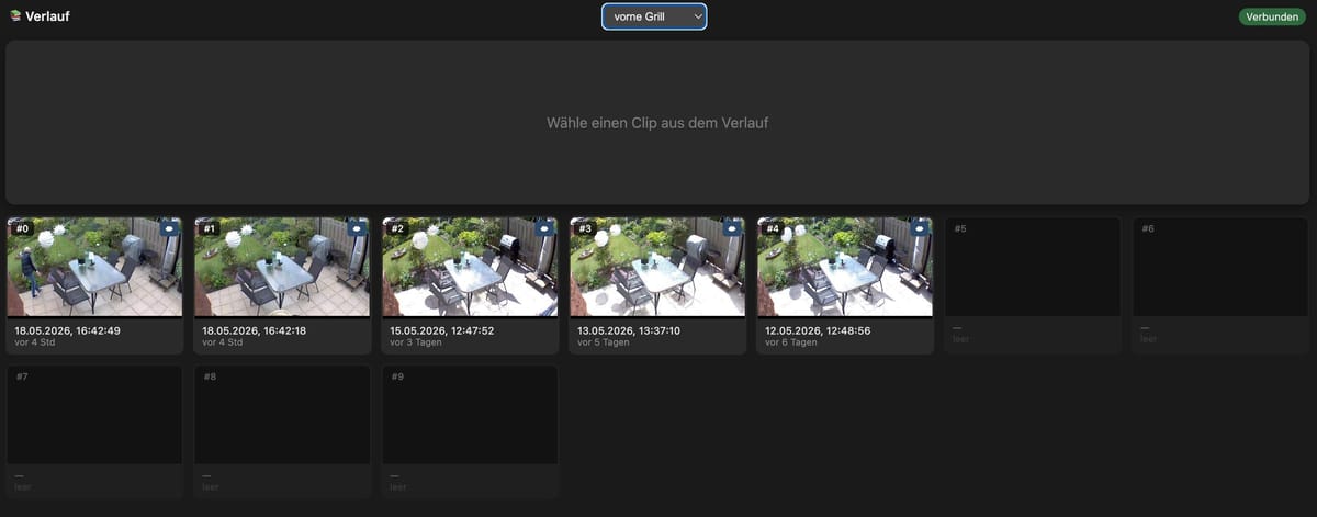

    // Widget 3: History (10 Slots einer Kamera in einer Reihe)
    const HISTORY_HTML = `<!DOCTYPE html>
    <html lang="de">
    <head>
    <meta charset="UTF-8">
    <meta name="viewport" content="width=device-width, initial-scale=1.0">
    <title>Blink History</title>
    <script src="https://cdnjs.cloudflare.com/ajax/libs/socket.io/2.3.0/socket.io.js"></script>
    <style>
    • { box-sizing: border-box; margin: 0; padding: 0; }
      body { background:#1a1a1a; color:#eee; font-family:-apple-system,system-ui,sans-serif;
      min-height:100vh; padding:12px; }
      .topbar { display:flex; justify-content:space-between; align-items:center;
      padding:0 4px 12px; gap:12px; flex-wrap:wrap; }
      .topbar .title { font-size:14px; font-weight:600; }
      .status { font-size:11px; padding:3px 8px; border-radius:10px; background:#555; }
      .status.ok { background:#2d6a3e; }
      .status.err { background:#8b2d2d; }
      select { background:#444; color:#eee; border:1px solid #555; padding:5px 8px;
      border-radius:6px; font-size:12px; }
      .player { background:#2a2a2a; border-radius:10px; overflow:hidden; margin-bottom:12px;
      box-shadow:0 4px 12px rgba(0,0,0,0.4); }
      .player video { width:100%; display:block; background:#000; max-height:540px; }
      .player .info { padding:10px 14px; font-size:12px; color:#bbb;
      border-top:1px solid #444; display:flex; gap:12px; flex-wrap:wrap; align-items:center; }
      .player .info .src { padding:2px 6px; border-radius:4px; font-size:10px; background:#444; }
      .player .info .src.cloud { background:#2d4a6a; }
      .player .info .src.local_storage { background:#4a3a2d; }
      .player .empty { padding:80px 20px; text-align:center; color:#777; }
    .grid { display:grid; grid-template-columns:repeat(auto-fit, minmax(180px, 1fr));
    gap:10px; }
    .slot { background:#2a2a2a; border-radius:8px; overflow:hidden;
    cursor:pointer; border:2px solid transparent; transition:all 0.15s; }
    .slot:hover { border-color:#666; transform:translateY(-2px); }
    .slot.active { border-color:#4a8; }
    .slot.empty { opacity:0.3; cursor:not-allowed; }
    .slot-thumb { position:relative; aspect-ratio:16/9; background:#000; }
    .slot-thumb video { width:100%; height:100%; object-fit:cover; pointer-events:none; }
    .slot-thumb .badge { position:absolute; top:4px; left:4px;
    background:rgba(0,0,0,0.7); color:white;
    padding:2px 6px; border-radius:3px; font-size:10px; font-weight:500; }
    .slot-thumb .src-badge { position:absolute; top:4px; right:4px;
    background:#444; color:white;
    padding:2px 6px; border-radius:3px; font-size:9px; }
    .slot-thumb .src-badge.cloud { background:#2d4a6a; }
    .slot-thumb .src-badge.local_storage { background:#4a3a2d; }
    .slot-info { padding:6px 8px; font-size:11px; }
    .slot-info .time { color:#ddd; font-weight:500; }
    .slot-info .rel { color:#888; font-size:10px; }
    </style>
    </head>
    <body>
    <span class="title">📚 Verlauf</span>
    <select id="picker"></select>
    </div>
    <div class="player" id="player">
    <div class="empty">Wähle einen Clip aus dem Verlauf</div>
    </div>
    <script>
    COMMON_JS
    const params = new URLSearchParams(location.search);
    const fixedCamera = params.get('camera');
    const $picker = document.getElementById('picker');
    const $player = document.getElementById('player');
    let socket, currentCam = null, cameras = [];
    let histSlots = [];
    let pickIdx = null;
    function renderPlayer() {
    if (pickIdx === null || !histSlots[pickIdx] || !histSlots[pickIdx].file) {
    $player.innerHTML = '<div class="empty">Wähle einen Clip aus dem Verlauf</div>';
    return;
    const s = histSlots[pickIdx];
    const url = buildUrl(s.file, s.timestamp);
    if (!url) {
    $player.innerHTML = '<div class="empty">Datei nicht verfügbar</div>';
    return;
    $player.innerHTML = '';
    video.autoplay = true;
    $player.appendChild(video);
    video.load();
    const info = document.createElement('div');
    info.className = 'info';
    const slot = document.createElement('span');
    slot.innerHTML = '<strong>Slot #' + pickIdx + '</strong>';
    const time = document.createElement('span');
    time.textContent = '🕒 ' + (formatTs(s.timestamp) || '—');
    const rel = document.createElement('span');
    rel.textContent = relativeTime(s.timestamp);
    info.appendChild(slot);
    info.appendChild(time);
    info.appendChild(rel);
    if (s.source) {
    const src = document.createElement('span');
    src.className = 'src ' + s.source;
    src.textContent = s.source;
    info.appendChild(src);
    $player.appendChild(info);
    function renderGrid() {
    $grid.innerHTML = '';
    for (let i = 0; i < HISTORY_SIZE; i++) {
    const s = histSlots[i] || {};
    const slot = document.createElement('div');
    slot.className = 'slot' + (s.file ? '' : ' empty') + (pickIdx === i ? ' active' : '');
    const thumb = document.createElement('div');
    thumb.className = 'slot-thumb';
    badge.className = 'badge';
    badge.textContent = '#' + i;
    thumb.appendChild(badge);
    if (s.source) {
      const srcBadge = document.createElement('div');
      srcBadge.className = 'src-badge ' + s.source;
      srcBadge.textContent = s.source === 'cloud' ? '☁' : '📥';
      thumb.appendChild(srcBadge);
    if (s.file) {
      const v = document.createElement('video');
      v.preload = 'metadata';
      v.muted = true;
      const sourceEl = document.createElement('source');
      sourceEl.setAttribute('src', buildUrl(s.file, s.timestamp));
      sourceEl.setAttribute('type', 'video/mp4');
      v.appendChild(sourceEl);
      thumb.appendChild(v);
    const inf = document.createElement('div');
    inf.className = 'slot-info';
    const t = document.createElement('div');
    t.className = 'time';
    t.textContent = s.timestamp ? formatTs(s.timestamp).replace(/, \\d{4}/, '') : '—';
    const r = document.createElement('div');
    r.className = 'rel';
    r.textContent = relativeTime(s.timestamp) || (s.file ? '' : 'leer');
    inf.appendChild(t);
    inf.appendChild(r);
    slot.appendChild(thumb);
    slot.appendChild(inf);
    if (s.file) {
      slot.addEventListener('click', () => {
        pickIdx = (pickIdx === i) ? null : i;
        renderPlayer();
        renderGrid();
    $grid.appendChild(slot);
    function unsubscribeCurrent() {
    if (!currentCam || !socket) return;
    currentCam.history.forEach(h => {
    socket.emit('unsubscribe', h.file_datapoint);
    socket.emit('unsubscribe', h.timestamp_datapoint);
    socket.emit('unsubscribe', h.id_datapoint);
    socket.emit('unsubscribe', h.source_datapoint);
    function switchCamera(cam) {
    unsubscribeCurrent();
    currentCam = cam;
    pickIdx = null;
    histSlots = new Array(HISTORY_SIZE).fill(null).map(() => ({}));
    $player.innerHTML = '<div class="empty">Lade Verlauf…</div>';
    let pending = 4 * HISTORY_SIZE;
    const done = () => { if (--pending === 0) { renderGrid(); renderPlayer(); } };
    histSlots[idx].file = st ? st.val : null; done();
    histSlots[idx].timestamp = st ? st.val : null; done();
    histSlots[idx].id = st ? st.val : null; done();
    histSlots[idx].source = st ? st.val : null; done();
    cameras = list;
    if (!cameras.length) {
    return;
    cameras.forEach(c => {
    const o = document.createElement('option');
    o.value = c.id;
    o.textContent = c.name || ('Kamera ' + c.id);
    $picker.appendChild(o);
    $picker.addEventListener('change', () => {
    const cam = cameras.find(c => c.id === $picker.value);
    if (cam) switchCamera(cam);
    const startCam = fixedCamera
    ? cameras.find(c => c.id === fixedCamera) || cameras[0]
    : cameras[0];
    $picker.value = startCam.id;
    socket.on('connect', () => { setStatus('Verbunden', 'ok'); switchCamera(startCam); });
    if (!state || !currentCam) return;
    const h = currentCam.history[idx];
    if (id === h.file_datapoint) { histSlots[idx].file = state.val; renderGrid(); return; }
    if (id === h.timestamp_datapoint) { histSlots[idx].timestamp = state.val; renderGrid(); return; }
    if (id === h.id_datapoint) { histSlots[idx].id = state.val; renderGrid(); return; }
    if (id === h.source_datapoint) { histSlots[idx].source = state.val; renderGrid(); return; }
    </script>
    </body>
    </html>`;
    function buildHTML(template) {
    return template
    .replace('COMMON_JS', COMMON_JS)
    .replace(/VIDEO_BASE/g, VIDEO_BASE)
    .replace(/VIDEO_PORT/g, PORT)
    .replace(/IOBROKER_PORT/g, IOBROKER_PORT)
    .replace(/HISTORY_SIZE/g, HISTORY_SIZE);
    const SINGLE_PAGE = buildHTML(WIDGET_HTML);
    const GRID_PAGE = buildHTML(GRID_HTML);
    const HISTORY_PAGE = buildHTML(HISTORY_HTML);
    const MIME = {
    '.mp4':'video/mp4','.webm':'video/webm','.mov':'video/quicktime',
    '.jpg':'image/jpeg','.jpeg':'image/jpeg','.png':'image/png',
    '.html':'text/html; charset=utf-8','.json':'application/json'
    const server = http.createServer(async (req, res) => {
    res.setHeader('Access-Control-Allow-Origin', '*');
    res.setHeader('Access-Control-Allow-Methods', 'GET, HEAD, OPTIONS');
    if (req.method === 'OPTIONS') { res.writeHead(204); res.end(); return; }
    const urlPath = req.url.split('?')[0];
    if (urlPath === '/cameras') {
        try {
            const cams = await discoverCameras();
            res.writeHead(200, {
                'Content-Type': 'application/json',
                'Cache-Control': 'no-cache, no-store, must-revalidate'
            res.end(JSON.stringify(cams));
        } catch (e) {
            log('Kamera-Discovery Fehler: ' + e.message, 'error');
            res.writeHead(500); res.end('Error');
        return;
    if (urlPath === '/grid' || urlPath === '/grid.html') {
        res.writeHead(200, { 'Content-Type': 'text/html; charset=utf-8' });
        res.end(GRID_PAGE);
        return;
    if (urlPath === '/history' || urlPath === '/history.html') {
        res.end(HISTORY_PAGE);
        return;
    if (urlPath === '/' || urlPath === '/index.html') {
        res.end(SINGLE_PAGE);
        return;
    if (!urlPath.startsWith(VIDEO_BASE)) { res.writeHead(404); res.end('Not Found'); return; }
    const filename = decodeURIComponent(urlPath.slice(VIDEO_BASE.length));
    if (filename.includes('..') || filename.includes('/') || filename.includes('\\')) {
        res.writeHead(403); res.end('Forbidden'); return;
    const fullPath = path.join(ROOT_DIR, filename);
    if (!fullPath.startsWith(ROOT_DIR)) { res.writeHead(403); res.end('Forbidden'); return; }
    fs.stat(fullPath, (err, stat) => {
        if (err || !stat.isFile()) { res.writeHead(404); res.end('File Not Found'); return; }
        const ext = path.extname(filename).toLowerCase();
        const mimeType = MIME[ext] || 'application/octet-stream';
        const range = req.headers.range;
        const noCacheHeaders = mimeType.startsWith('video/')
                'Cache-Control': 'no-cache, no-store, must-revalidate',
                'Pragma':        'no-cache',
                'Expires':       '0'
        if (range && mimeType.startsWith('video/')) {
            const parts = range.replace(/bytes=/, '').split('-');
            const start = parseInt(parts[0], 10);
            const end   = parts[1] ? parseInt(parts[1], 10) : stat.size - 1;
            res.writeHead(206, {
                ...noCacheHeaders,
                'Content-Range':  `bytes ${start}-${end}/${stat.size}`,
                'Accept-Ranges':  'bytes',
                'Content-Length': end - start + 1,
                'Content-Type':   mimeType
            fs.createReadStream(fullPath, { start, end }).pipe(res);
        } else {
                ...noCacheHeaders,
                'Content-Length': stat.size,
                'Content-Type':   mimeType,
            fs.createReadStream(fullPath).pipe(res);
    server.listen(PORT, () => {
    log(Blink-Server läuft: http://<host>:${PORT}/ (Single + History-Streifen) · /grid (Multi mit Blättern) · /history (Verlauf-Galerie));
    server.on('error', (err) => log(Blink-Server Fehler: ${err.message}, 'error'));
    globalThis.__blinkServer = server;
    onStop(() => {
    if (server) { server.close(); log('Blink-Server gestoppt'); }
    }, 2000);
    [/s]
        • motion detect
        • NEU seit 0.0.16:
        • ❌ Blink XT
        const PORT = 8085;

        // Widget 2: Grid (alle Kameras, History per Klick durchblättern)
        const GRID_HTML = `<!DOCTYPE html>
        <html lang="de">
        <head>
        <title>Blink Cameras</title>
        <style>
          padding:0 4px 12px; gap:12px; }
          .grid { display:grid; grid-template-columns:repeat(auto-fit, minmax(300px, 1fr));
          gap:12px; }
          .cam { background:#2a2a2a; border-radius:10px; overflow:hidden;
          box-shadow:0 2px 6px rgba(0,0,0,0.3); display:flex; flex-direction:column; }
          .cam-head { padding:8px 12px; background:#333; display:flex;
          justify-content:space-between; align-items:center; gap:8px; }
          .cam-name { font-size:13px; font-weight:600; flex:1; min-width:0;
          overflow:hidden; text-overflow:ellipsis; white-space:nowrap; }
          .cam-time { font-size:11px; color:#aaa; flex-shrink:0; }
          .cam-content { display:block; position:relative; }
          .cam-video-wrap { position:relative; background:#000; aspect-ratio:16/9; cursor:pointer; }
          .cam-video-wrap video { width:100%; height:100%; display:block; object-fit:cover; }
          .cam-video-wrap .overlay { position:absolute; inset:0; display:flex;
          align-items:center; justify-content:center; pointer-events:none;
          background:rgba(0,0,0,0.25); transition:opacity 0.2s; }
          .cam-video-wrap.playing .overlay { opacity:0; }
          .cam-video-wrap .play-btn {
          width:56px; height:56px; border-radius:50%;
          background:rgba(0,0,0,0.6); border:2px solid rgba(255,255,255,0.8);
          display:flex; align-items:center; justify-content:center;
          .cam-video-wrap .play-btn::after {
          content:''; width:0; height:0; margin-left:4px;
          border-top:10px solid transparent; border-bottom:10px solid transparent;
          border-left:16px solid white;
          .cam-video-wrap .slot-badge {
          position:absolute; top:6px; left:6px;
          padding:2px 8px; border-radius:4px; font-size:11px; font-weight:500;
          .cam-empty { aspect-ratio:16/9; display:flex; flex-direction:column;
          align-items:center; justify-content:center; gap:6px;
          color:#888; font-size:13px; background:#1a1a1a; padding:8px; text-align:center; }
          .cam-empty .err-msg { color:#e88; font-size:11px; }
        /* History-Navigation */
        .cam-nav { display:flex; align-items:center; justify-content:space-between;
        padding:6px 8px; background:#222; gap:6px; }
        .cam-nav button { background:#444; color:#eee; border:none;
        padding:4px 10px; border-radius:4px; font-size:11px; cursor:pointer; }
        .cam-nav button:hover { background:#555; }
        .cam-nav button:disabled { opacity:0.4; cursor:not-allowed; }
        .cam-nav .label { font-size:11px; color:#bbb; flex:1; text-align:center;
        .cam-nav .label .source { font-size:9px; padding:1px 4px; border-radius:3px;
        background:#444; margin-left:4px; vertical-align:middle; }
        .cam-nav .label .source.cloud { background:#2d4a6a; }
        .cam-nav .label .source.local_storage { background:#4a3a2d; }
        </style>
        </head>
        <body>
        </div>
        <script>
        COMMON_JS
        let socket;
        cards[cam.id] = {
        if (!c) return;
        c.pickIdx = next;
        } else {
        c.pickIdx = null;
        renderCard(camId);
        if (errMsg) {
        if (!c) return;
        showFile = h.file;
        showFile = c.value;
        showTs = c.ts;
        showSource = null;
        c.pickIdx = null;
        } else {
        updateNav(c);
        return;
        video.muted = true;
        if (slotLabel) {
        if (video.paused) {
        video.load();
        updateNav(c);
        if (!list.length) {
        return;
            done();
            done();
            done();
            done();
        if (!state) return;
        // History-States?

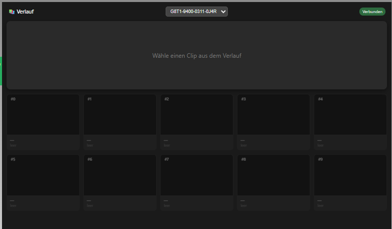

        <html lang="de">
        <head>
        <style>
        gap:10px; }
        </style>
        </head>
        <body>
        </div>
        </div>
        <script>
        COMMON_JS
        let histSlots = [];
        let pickIdx = null;
        return;
        if (!url) {
        return;
        video.load();
        if (s.source) {
        if (s.source) {
        if (s.file) {
          v.muted = true;
        inf.appendChild(t);
        inf.appendChild(r);
        if (s.file) {
            renderPlayer();
            renderGrid();
        currentCam = cam;
        pickIdx = null;
        cameras = list;
        return;
        o.value = c.id;
        : cameras[0];
        </script>
        </body>
        </html>`;
        return template
        const MIME = {
            try {
            } catch (e) {
            return;
            res.end(GRID_PAGE);
            return;
            return;
            return;
                    'Expires':       '0'
                    ...noCacheHeaders,
            } else {
                    ...noCacheHeaders,
        onStop(() => {
        }, 2000);

        ![2af22229-da6f-4a9c-999e-6655b43b3cc2-image.jpeg](/assets/uploads/files/1779458485186-2af22229-da6f-4a9c-999e-6655b43b3cc2-image.jpeg)

                                      Wer das Widget für die Videos benötigt, bitte das javascript und das html neu aus dem Startpost laden. Hier habe ich Veränderungen eingearbeitet, da der Chrome-Browser Probleme bereitet hatte und Überlagerungen entfernt wurden.

                                        Ich starte neu und es kommt genau die Ausgabe von oben. Es scheint auch keine Funktion zu geben (ausser dass die Kameras gefunden werden -> Also die Verbindung wohl da ist)

                                          stoppe den Adapter einmal, lösche dann Deinen Pin und starte ihn erneut. Dann solltest Du einen neuen Pin erhalten. Diesen wieder eingeben und neu starten.
                                          Die Kameras sind immer da, insofern er einmal den Adapter sauber gestartet hat. Die states werden dann aber nicht aktualisiert.
