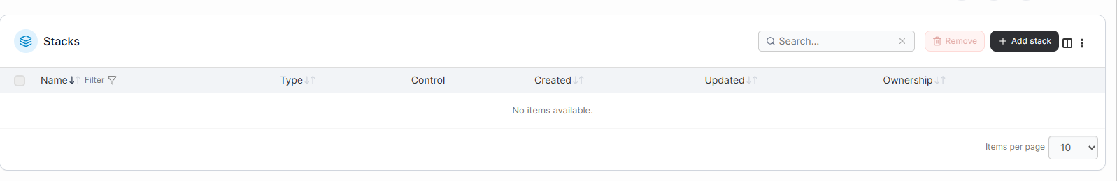

                          H Offline
                          H Offline
                          Happyuser20
                          @OliverIO sagte in IOB im Docker Startet nicht mehr!!!:
                          @Happyuser20 sagte in IOB im Docker Startet nicht mehr!!!:
                          Ich nutze Portainer für das Teminal
                          Kenne ich nicht, kenne nur Portainer als Web oberfläche
                          hast du im Portainer unter stacks einen Eintrag?
                          Über Portainer die Exec Console meine ichScreenshot 2026-03-22 141128.png )
                          Müssen die richtigen angaben in der "iobroker.json" zwischen den Zeile 32 - 52 stehen?
                          iobroker.json
                          Unter Stacks habe ich nichts im Portainer

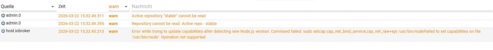

                                  Nun wollte ich eine Backitup Datei wieder herstellen. (habe täglich ein Backup des Iobrokers und der History daten erstellt und auf dem Nas gespeichert)
                                  Wenn ich nun über Backitup auf der neuinstallation dei Backup-Datei einspielen will, tut sich nichts.
                                  Im Protokoll steht nur das
                                    dann stell den Filter mal nicht suf warn
                                    bitte nie Screenshots vom log!
                                    immer als Text in code-tags posten!
                                    Darf dein container in die Welt telefonieren?

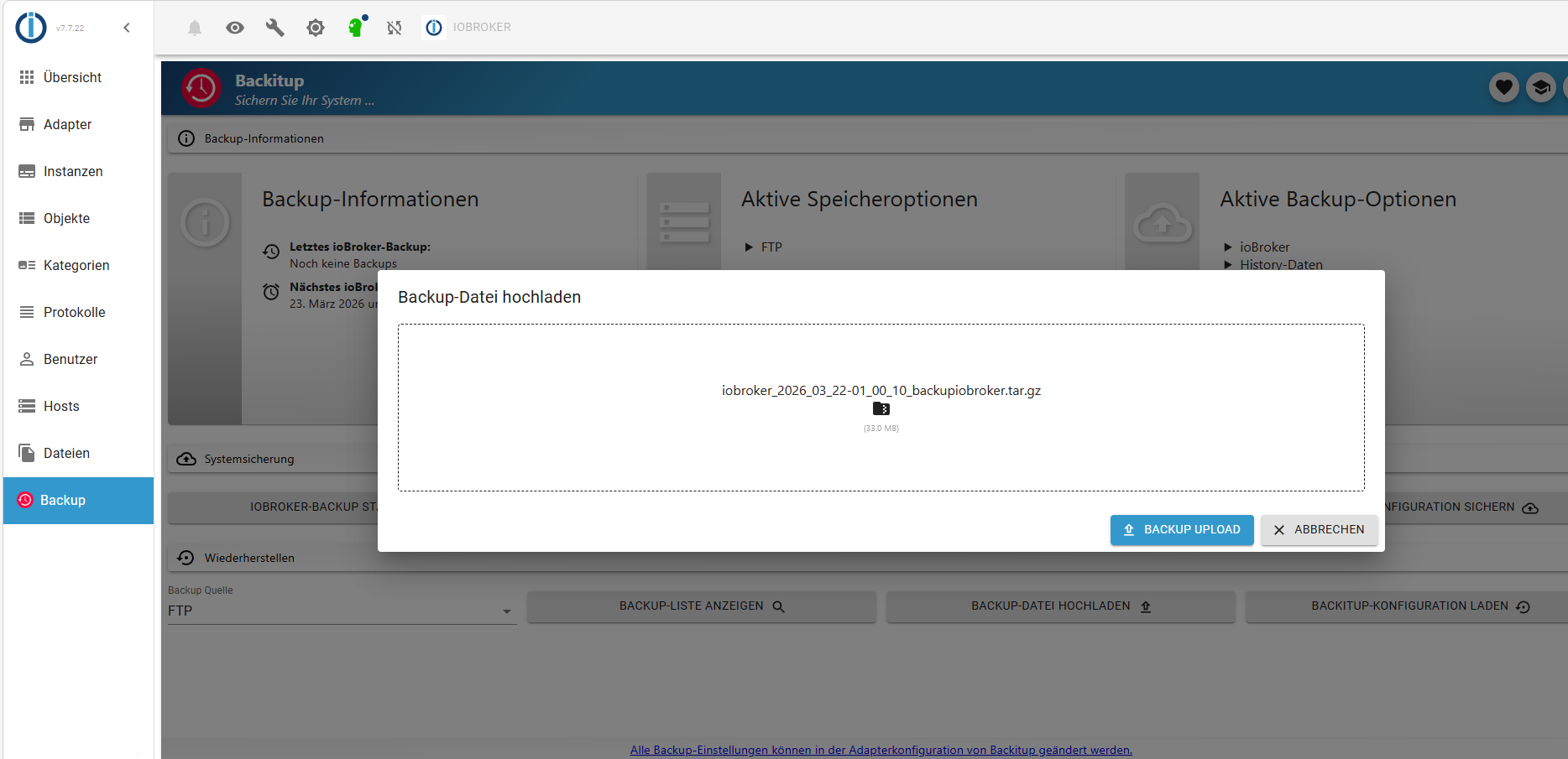

                                          Ich ziehe hier die Backupdatei rein
                                          Drücke auf "Backup Upload" und dann passiert nichts mehr.

                                          Die Warnungen vom Backup Adapter, kommen vom rumspielen mit dem Pfad zum NAS via FTP. Klappt auch nicht. Heute ist igendwie der Wurm drin bei mir.
