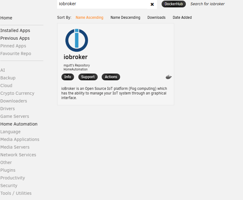

        Wieso machste das nicht über die Unraid Apps?

          @haselchen
          Danke für deine Antwort.
          das ist der selbe Docker Container und bringt auch den selben Fehler.

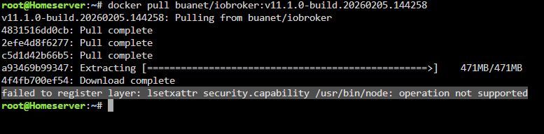

                OliverIO
                @0815_Peter
                also an der stellte dürfte der inhalt des containers noch nicht relevant sein. bzw. beim entpacken eines layers.
                die fehlermeldung scheint darauf hinzudeuten, das das filesystem das attribut nicht unterstützt. damit scheint es nicht ext4 zu sein
                sonst hab ich keine ahnung mehr.
