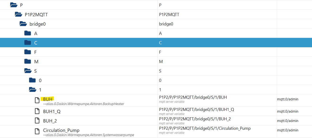

                        Frage zum p1p2mqtt adapter. Hab ihn erfolgreich drin Werte und Steuerung funktioniert.
                        Kann mir jemand sagen ob man wo sehen kann Heizstab / Zusatzheizung aktiv oder nicht. In der Altherma wird es ja angezeigt unter Info.

                              Müsste das sein:

                                top schau ich mir an wenn er das nächste mal laufen sollte ! danke !

                                  #24
                                  Gibst du Bescheid ob das funktioniert?
                                  Bei mir ist der BackupHeater noch nie angegangen.

                                    #25
                                    Bist du sicher dass der BUH der Heizstab ist?
                                    nicht dass das bei Hybridanlagen die Gasheizung ist.
                                    Hab da was entsprechendes im Hinterkopf

                                      #26
                                      Nein, bin ich mir nicht sicher.
                                      Evtl. verwechsle ich das mit der Reserveheizung. Das habe ich. Ist so eine Art Durchlauferhitzer im Gerät:
                                      Siehe https://www.daikin.eu/en_us/products/product.html/EKECBUA.html
                                      Hier steht "Inline back-up heater".
                                      Es gibt aber auch einen Heizstab in den Speicher.
                                      https://www.daikin.eu/en_us/products/product.html/EKBU9C.html
                                      Das steht aber auch "Back-up heater kit"
                                      Wie gesagt ich konnte meinen bisher noch nicht prüfen.
                                      Deswegen soll @breaksrmine mal schauen ob oder ob nicht :-)

                                        #27
                                        Konnte es noch nicht nachstellen zu warm für alles sry
