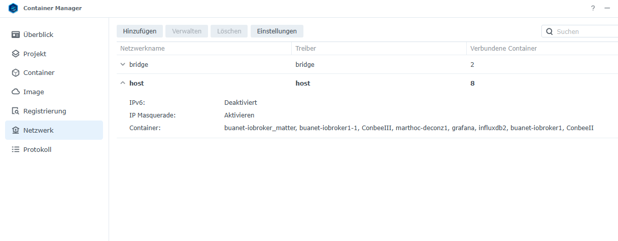

    Ich habe jetzt im Containermanager auf der Synology geschaut.
    Dort ist in meinem host-Netzwerk IPv6 deaktiviert. Das sollte das Problem sein......
    sieht so aus:
    Ich hatte gehofft, ich könnte jetzt "einfach" IPv6 aktivieren und gut! .... geht natürlich nicht.
