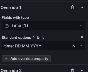

            Dein Hauptproblem, bei den dargestellten Werten sind die unterschiedlichen Timestamps / Tag (mal 19:37, mal 2:00 usw). Die müsstest du mal loswerden und nur das Datum betrachten...
            Das kannst du durch Overrides mit Unit je Wert erreichen. Für Unit setzt du dann für timestamp "time: DD.MM.YYYY"

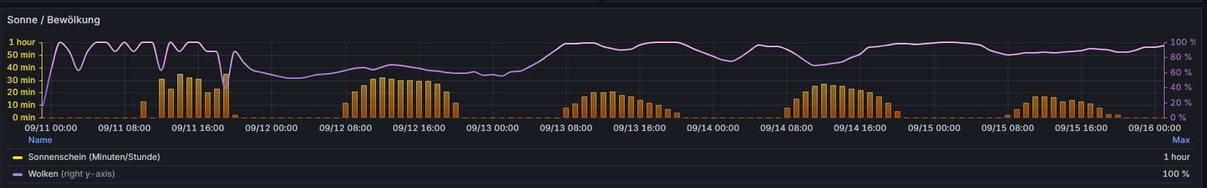

                Meine Daten kamen "bislang" ebenfalls aus dem PV-Forecast-Adapter. Und ja es stimmt... es sind keine zuverlässigen Daten für eine saubere Prognose und zum Schalten von Aktoren für z.B. Batteriespeicher, um diese zu idealsten Zeiten zu laden. Also nutze ich "diese" Forecast's auch künftig nicht mehr, da Daten für dieses Vorhaben einfach nicht stabil genug sind.
                Im oberen Graphen siehst du die Daten aus dem neuen ioBroker Wetter-Adapter "Brightsky" (Die Daten einer nahegelegenen Wetterstation des Deutschen Wetterdienstes - DWD), mit dem ich aktuell noch experimentiere. Mittelfristiges Ziel ist es mit Hilfe eines geeigneten Algorithmus (der im Moment bei mir "noch nicht" existiert), ebenfalls ein Energieschema aufzubauen, dass auf der einen Seite die Bedarfe der Verbraucher in Abhängigkeit intelligent steuert und sich dabei auch netzdienlich verhält. Und welches System wäre da für ein solches Vorhaben besser geeignet als der ioBroker?
                Hier ein Link zum Brightsky-Adapter: https://forum.iobroker.net/topic/81967/betatest-bright-sky-v0-2-x (ist bereits im ioBroker latest-Repo, dürfte die nächsten Tage ins stable-Repo kommen - kann aber auch schon installiert werden und liefert hervorragende Daten)
                Hierzu brauchst du aber in erster Linie erstmal verlässlichere Daten und da kommt höchstwahrscheinlich Bright Sky ins Spiel. @Homoran hat in seinem Thread https://forum.iobroker.net/post/1293357 bereits einen Forecast/Ist-Abgleich mit seiner Anlage versucht und ist meiner Ansicht nach zu verblüffend nutzbaren Ergebnissen gekommen, was die Tagesertragsprognose der Solaranlage betrifft. Stelle auch gerne dort deine Fragen!
                Da Bright Sky bereits die Prognose der nächsten 240 Stunden kennt und ebenfalls die Wolkensituation berücksichtigt, kann man vorausschauend (aber eben vorsichtig - je weiter in die Zukunft, desto unzuverlässiger bekanntlich der Forecast) bis zu 10 Tage stundengenau in die Zukunft blicken.

                Die Overides findest du im rechten Menü ganz unten und diese kannst du anlegen und anpassen. Die folgende Formatierung setzt den Zeitstempel in einem Bar-Chart je Tag...
                und versuche möglichst im Time Range zu belieben:

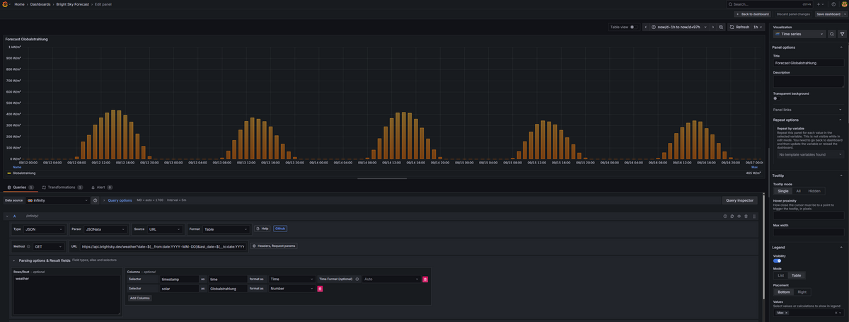

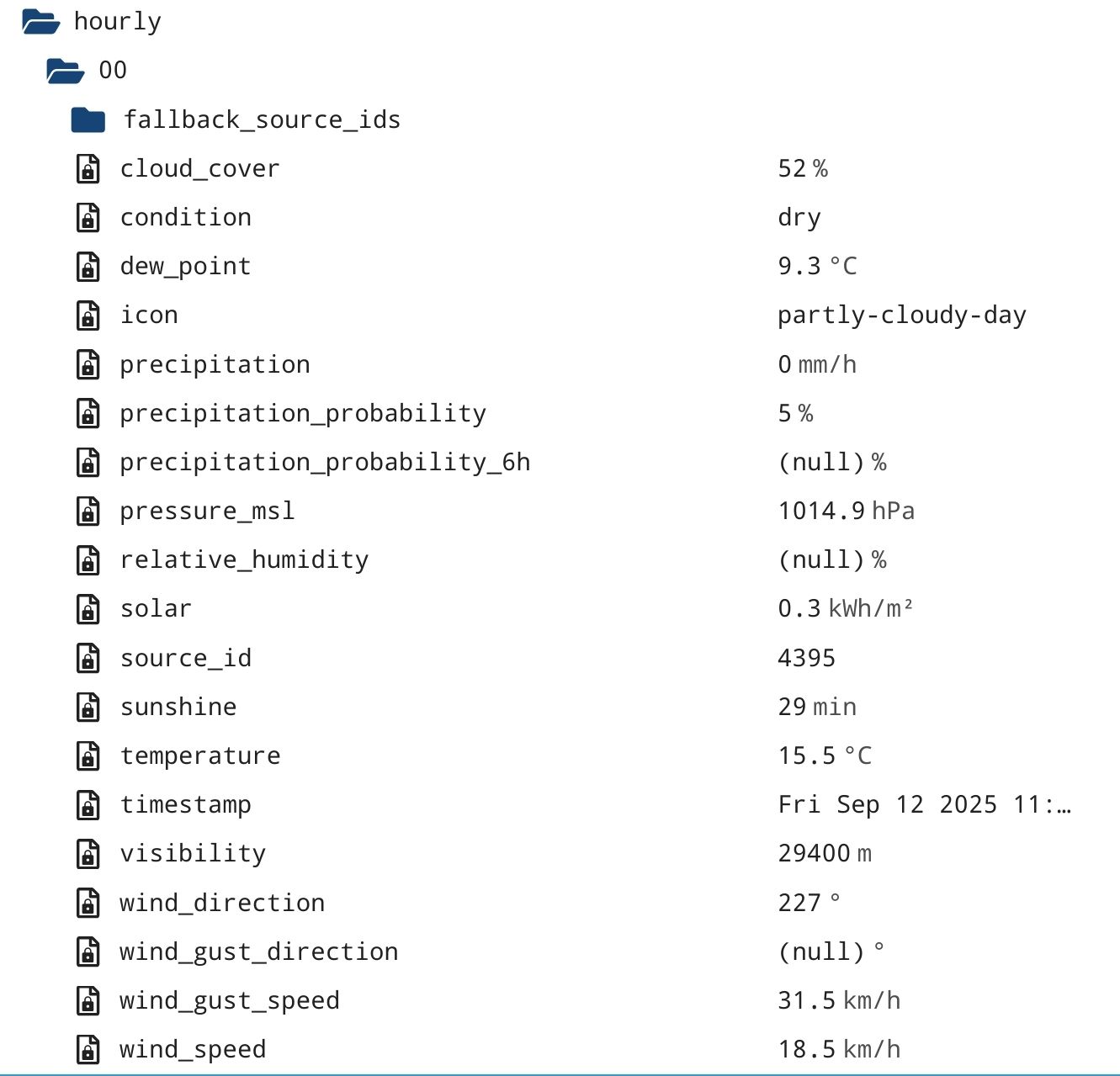

                Forecastdaten:
                Diese Daten sind in der Regel nicht in InfluxDB2 (da sie ja noch nicht passiert sind und im ioBroker direkt eher unbrauchbar in Objektordnern liegen) und können daher auch nicht auf diese Weise visualisiert werden. Hierfür benötigt man eine Aufbereitung der kommenden Tage, Stunden oder Minuten in Form eines JSON-Objektes, das man dann mit einem JSON-Connector. Ich nutze gerne den Infinity-Connector hierfür. Der kann auch direkt aus einer API heraus arbeiten.
                Hier ein kleines Beispiel für einen Forecast der Globalstrahlung des aktuellen Tages + 4 Folgetage mit dynamischem Time-Range:

                  @armilar said in Grafana - InfluxDB 2 - Tageswert Zeitleiste:
                  Könntest du mal die Url mit dem Aufruf für die 'Sonnenscheindauer' und die 'Bewölkung' sowie für die 'Globalstrahlung' hier bereitstellen ?

                    • Armilar
                      Armilar Most Active Forum Testing last edited by Armilar
                      @icebear
                      klar - gerne 😊
                      ist für beide die gleiche
                      https://api.brightsky.dev/weather?date=${__from:date:YYYY-MM-DD}&last_date=${__to:date:YYYY-MM-DD}&lat=53.xxx&lon=7.xxx&max_dist=50000
                      müsst nur bei lat und lon eure eigenen Geo-Koordinaten eingeben... also da wo ich jeweils xxx reingeschrieben habe...
                      EDIT: Parsing für Sonnenschein und Bewölkung:
                      188b3d82-ed16-4ac0-afd0-834a901fb367-image.png :
                      Und noch die Configs und Overides:
                      Homoran 1 Reply Last reply Reply Quote 1
