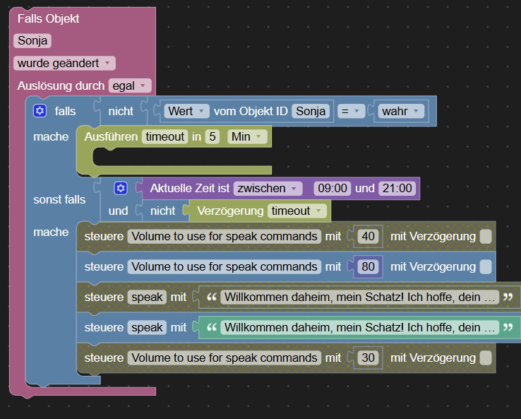

      Also bis jetzt bekomme ich keine mehrfach Meldung mehr, so soll es sein, vielen Dank.
      Aber ich habe schon wieder eine Frage. Und zwar habe ich über die Fritz Box eine Anwesenheitsanzeige auf meinen Wand Tablets und zusätzlich eine Begrüßung über Alexa wenn Familienmitglieder das Haus betreten. Funktioniert super, aber ein Problem habe ich. Und zwar verliere ich hier ab und mal für eine Sekunde das WLAN, sodass sich die Handys kurz ab- und dann wieder anmelden. Nach der Anmeldung werden dann alle die sich zu haus befinden über die Alexa Speaker begrüßt, obwohl sie nicht weg waren. Wie kann ich in dem Blockly verhindern das bei einer kurzen WLAN Unterbrechung die Meldung kommt? Z.B. auch nach einem Neustart des Handys?
      Bin schon mit AVM in Kontakt wegen des Problems.
      • paul53
        paul53 @tiobb last edited by paul53
        @tiobb sagte: Wie kann ich in dem Blockly verhindern das bei einer kurzen WLAN Unterbrechung die Meldung kommt?
        tiobb 1 Reply Last reply Reply Quote 0
        • tiobb
          tiobb @paul53 last edited by
          Funktioniert einwandfrei, MERCI!!!
