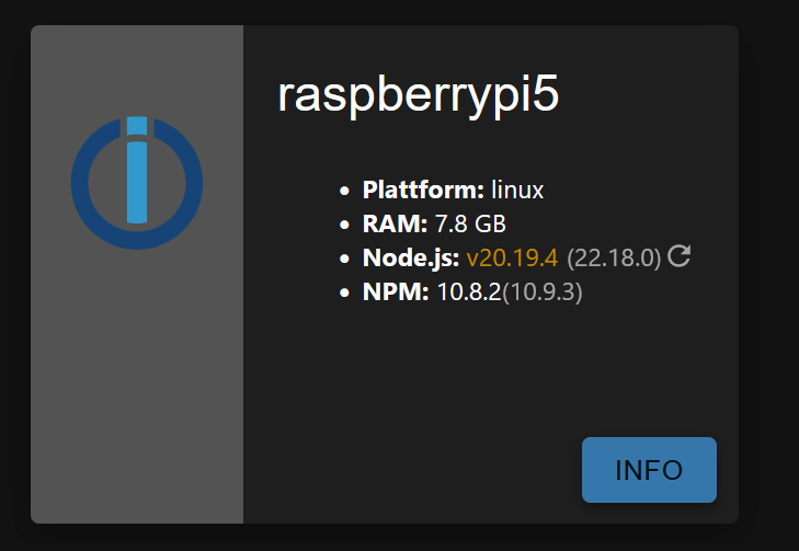

      hallo alle zusammen ich habe gerade ein update versucht durchzuführen. auf diese nodejs siehe bild
      erst werde ich informiert das das update erfolg hatte und das System neu gestartet wird dann lief mein z2mqtt nicht mehr keine Verbindung zum Koordinator und nodejs steht immernoch auf 20.19.4
      Wie bekomme ich jetzt mein z2m wieder zum laufen und warum funktioniert das update nicht

          @thomas-braun ich drücke immer diesen kreis neben dem nodejs der im uhrzeigersinn angezeigt wird.

                  • Thomas Braun
                    Thomas Braun Most Active last edited by
                    @mico
                    nodejs ist richtig installiert.
                    Da belügt dich mal wieder eine graphische Oberfläche.
                    Starte die Kiste mal sauber durch (NIE einfach den Strom kappen!)

                                Mico @Mico last edited by Mico
                                aber er zeigt mir trotzdem bei Übersicht diesen Stand an.
                                Mico
                                • Thomas Braun
                                  Thomas Braun Most Active @Mico last edited by
                                  @mico
                                  Haste die Seite mal neugeladen?
                                  Wie gesagt, GUIs sind notorische Lügner.
                                  • Homoran
                                    Homoran Global Moderator Administrators @Thomas Braun last edited by
                                    @thomas-braun sagte in nodejs 22.18 update:
                                    @Mico
                                    = Browsercache geleert/mit incognitoTab geöffnet
                                    wendy2702 1 Reply Last reply Reply Quote 0
                                    • wendy2702
                                      wendy2702 @Homoran last edited by
                                      @homoran @Thomas-Braun Vielleicht übersehe ich es am Habdy aber das was ihm der Browser anzeigt als installierte Version ist doch laut iob diag auch installiert und er würde gerne auf NodeJS 22.x
                                      Ist der „runde Pfeil“ nicht nur ein refresh Button?
                                      • Thomas Braun
                                        Thomas Braun Most Active @wendy2702 last edited by
                                        @wendy2702
                                        Deswegen vermute ich, das nur die Seite mal neugeladen werden muss.
                                        mcm1957 1 Reply Last reply Reply Quote 0
                                        • mcm1957
                                          mcm1957 @Thomas Braun last edited by
                                          @thomas-braun
                                          Hmm - vielleicht verwechsel ich was.
                                          Aber der Update Button im UI aktualisisert doch nur innerhalb einer node Release.
                                          Zum Update 20 -> 22 muss man doch 'iob node-update' auf der Coammndline aufrufen.
                                          Oder?
                                          • Thomas Braun
                                            Thomas Braun Most Active @mcm1957 last edited by Thomas Braun
                                            @mcm1957 @wendy2702
                                            OMG, ihr habt natürlich beide Recht...
                                            Hab die 20 total überlesen...
                                            @Mico
                                            Ein Upgrade auf einen anderen Zweig macht man per
                                            iob nodejs-update
                                            940
                                            32.2k
                                            80.9k
