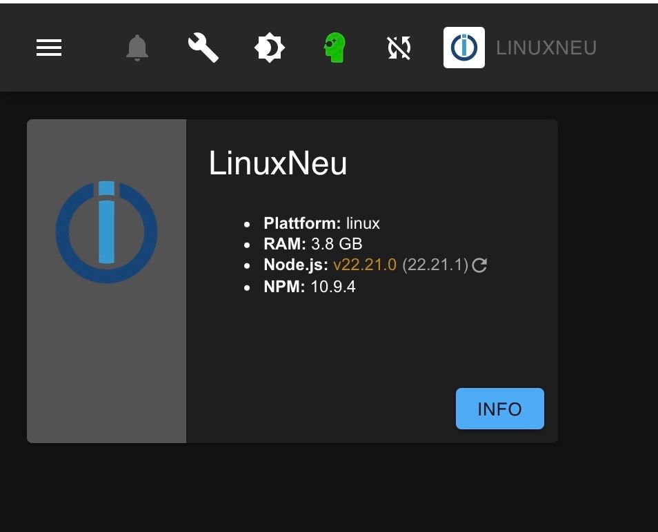

          Bei mir wird’s schon seit langem angezeigt, ich solle auf die Version 22.21.1 updaten. Das hat aber bisher irgendwie noch nie funktioniert. Obwohl ich mein System eigentlich immer auf dem Laufenden halte. Woran könnte das liegen?
          • S skorpil
            #245
            @skorpil sagte in Wir empfehlen: Node.js 22.x:
            Das liegt daran, das im nodesource-Repo einfach die 22.21.0 die letzte veröffentlichte Version ist. Warum auch immer.
            Einfach weiter das System über die üblichen Wege (apt update && apt full-upgrade) auf Stand halten, irgendwann wird schon was aktuelleres vorbeischwimmen.
            S 1 Antwort Letzte Antwort

              @Thomas-Braun danke schön! Ich habe das nur angemerkt, weil die Anzeige schon seit langem da ist. Und ich immer wieder mal mit Sudo apt update & upgrade versuche, das System zu aktualisieren.
              • S skorpil
                #247
                @skorpil
                Siehe:
                https://github.com/nodesource/distributions/issues/1897

                                        Jetzt zeigt es mir wieder die Version 22.15.0 an
                                        homee, ioBroker, iMac, iPhone, Sonos, Alaxa
                                        • bergjetB bergjet
                                          #260
                                          @bergjet sagte in Wir empfehlen: Node.js 22.x:
                                          mit dem längst EOL
                                          Raspbian GNU/Linux 11 (bullseye)
                                          in Verbindung mit
                                          Userland : 32 bit
                                          wird es wohl nichts höheres geben.
                                          Neuinstallation mit Debian 13 (Trixie) in 64Bit ist angesagt
