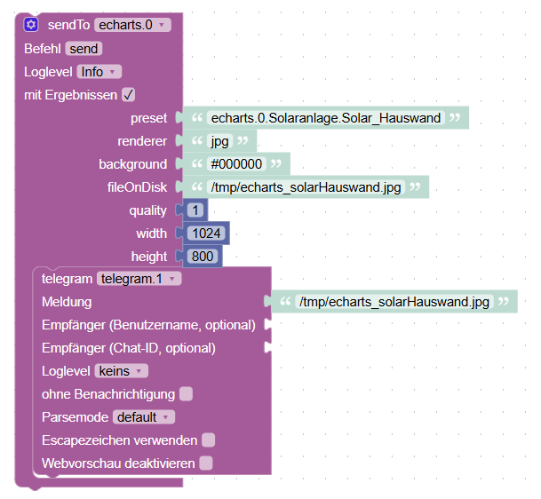

                    Upgrade in einer VMware VM unter Ubuntu 24.04 LTS lief völlig Problemlos.
                    Allerdings habe ich - wie jedes mal - das Problem das eCharts nun keine Bilder mehr versenden kann.
                    Das Testskript:
                    Log Ausgabe:
                    2025-08-11 14:12:03.387  - info: javascript.0 (6980) script.js.001_Routinen.Solaranlage.disabled.Test_echarts: sendTo[custom] echarts.0: preset: echarts.0.Solaranlage.Solar_Hauswand, renderer: jpg, background: #000000, fileOnDisk: /tmp/echarts_solarHauswand.jpg, quality: 1, width: 1024, height: 800
                    Das immer am canvas Paket im eCharts Adapter, ich suche gerade was ich die letzten male gemacht habe. Einen Upload habe ich schon gemacht, der hat nichts gebracht.

                      @bananajoe
                      Bau den echarts-Adapter nochmal neu.
                      Es gab mal mit dem mihome-vaccuum Adapter das Problem, wenn canvas nicht direkt im Tree lag sondern wie bei dir auch 'deduped' war. Wo hängt denn canvas bei dir direkt? Mal mit
                      npm ls canvas
                      schauen.
                      • BananaJoeB BananaJoe

                        Eduard77E Online
                        Eduard77E Online
                        Eduard77
                        @bananajoe
                        letztes mal hat mir das geholfen. (https://forum.iobroker.net/topic/74956/gelöst-probleme-mit-echart-diagramm-per-telegram-senden/2?_=1754914858526)
                        cd /opt/iobroker/node_modules/canvas/
                        sudo -u iobroker npm install --omit=dev

                            @bananajoe
                            npm ls canvas
                            schauen.
                            siehe meinen Post, da steht die Ausgabe schon drin
                            @bananajoe
                            Aber es muss noch ein canvas ohne deduped geben.
                            (Edit: Tomaten auf den Augen. Sind zwei Ebenen mit canvas)
                              @bananajoe

                                @eduard77 tja, hat jetzt gerade auch nichts gebracht
                                gibt auch keine Fehlermeldungen, auch wenn ich den eCharts-Adapter auf Debug stelle

                                  @thomas-braun sagte in Wir empfehlen: Node.js 22.x:
                                  öhm? wie genau?
                                    @bananajoe
                                    Können wir das Thema auslagern? Telegram + canvas haben wenn überhaupt nur sehr indirekt mit nodejs22 zu tun.
                                      öhm? wie genau?
                                      @bananajoe sagte in Wir empfehlen: Node.js 22.x:
                                      öhm? wie genau?
                                      iob upgrade echarts@1.9.2
                                      oder wie auch immer die aktuelle Versionsnummer für echarts lautet.
                                      Michael SchmittM 1 Antwort Letzte Antwort

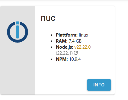

                                        Michael SchmittM Online
                                        Michael Schmitt
                                        damit hat es bei mir auch geklappt iob nodejs-update 22
                                          @bananajoe
                                          @bananajoe
                                          hier geht es weiter: https://forum.iobroker.net/topic/81902/echarts-kein-sendto-nach-upgrade-auf-node-js-22-x
