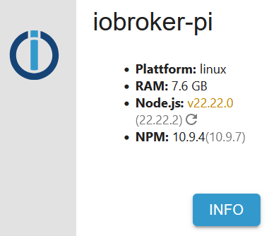

                                  Ich hänge mich auch map dran hier.
                                  Mein iobroker zeigte in der UI heute morgen:
                                  Und da ich hier ja lese, dass empfohlen wird, mit sudo apt update/upgrade alles geradezuziehen, bin ich dem gefolgt.

                                  Sollte ich jetzt Nodejs 22.22.2 haben wie es das UI suggeriert hat oder das, was apt mir maximal gibt, nämlich .1?
                                  Sollte ich jetzt NPM 10.9.7 haben wie es das UI suggeriert hat oder das, was apt mir maximal gibt, nämlich .4?

                                    @BertDerKleine
                                    Hast Du Dich hier nur einfach drangehängt oder die Posts davor auch mal gelesen? Falls nein empfiehlt sich das.
