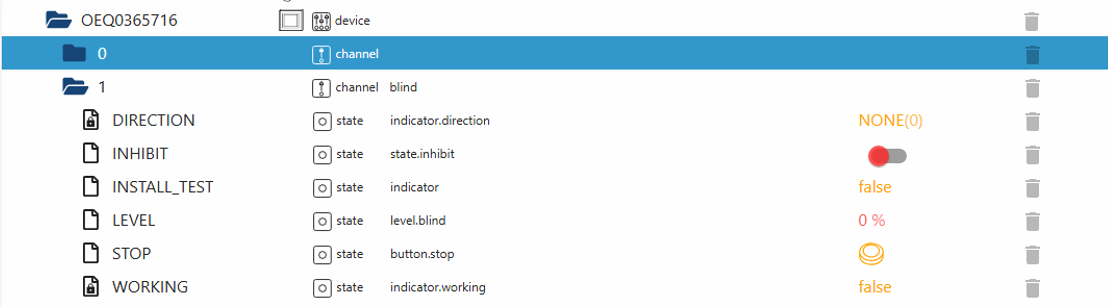

          2025-07-09 09:53:38.993  - error: hm-rpc.0 (10120) xmlrpc -> setValue ["OEQ0365716:1","LEVEL",0.5] FLOAT
          2025-07-09 09:53:38.995  - error: hm-rpc.0 (10120) Cannot call setValue: XML-RPC fault: Invalid device
          2025-07-09 09:54:25.371  - error: hm-rpc.0 (10120) xmlrpc -> setValue ["OEQ0365716:1","LEVEL",0] FLOAT
          2025-07-09 09:54:25.372  - error: hm-rpc.0 (10120) Cannot call setValue: XML-RPC fault: Invalid device
          Homoran Samson71 2 Replies Last reply Reply Quote 0

            @whoodini sagte in Homematic Rolllade Steuerung funktioniert nicht:
            Invalid device
            naja, dann stimmt ja doch was nicht.
            Du bist sicher dass Kanal :1 der richtige ist?
            W Samson71 2 Replies Last reply Reply Quote 0

              Wie kann ich das verifizieren? Auf dem Screenshot oben sieht man ja den Adapter, ich als Laie interpretiere es so, dass der Ordner 1 für Kanal:1 steht?
              Der Fehler tritt ja auf bei der Änderung von Level direkt im Objektbaum

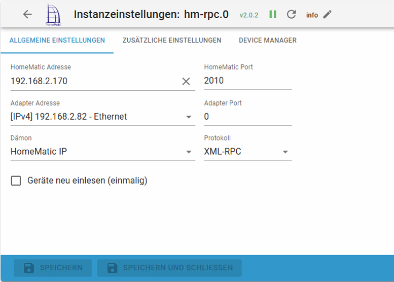

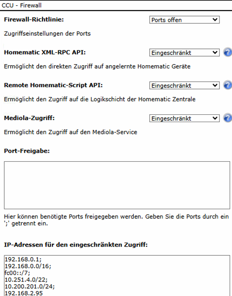

                      Neben den immer noch fehlenden Adaptereinstellungen poste bitte mal auch Screenshots der Firewall-Einstellungen der CCU. Da läuft keine Kommunikation. Gerät selbst wurde ja scheinbar erkannt, aber die Kommunikation funktioniert in beide Richtungen nicht.
                      • W
                        whoodini @Samson71 last edited by
                        @samson71 Sorry , vielen Dank für deine Hilfe und Geduld 👍
                        Hier die Screenshots

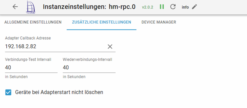

                        • paul53
                          paul53 @whoodini last edited by paul53
                          @whoodini sagte: Hier die Screenshots
                          Falscher Port für HM-Classic. Richtig: 2001.
                          Wenn sowohl HM-Classic als auch HmIP vorhanden sind, werden zwei Instanzen "hm-rpc" benötigt.

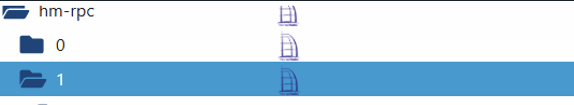

                                  Ist es normal, dass ich nun unter Objekte bei hm-rpc.1 und hm-rpc.0 die geräte quasi doppelt sehe? Oder muss ich hier einen neuen Suchlauf durchführen?
                                  Samson71 Homoran 2 Replies Last reply Reply Quote 0
                                  • Samson71
                                    Samson71 Global Moderator @whoodini last edited by
                                    @whoodini
                                    "Doppelt" ist nicht korrekt. Eine Instanz hat die IP-Geräte und die andere Instanz HM-Classic-Geräte. Ggf. mal Objektbäume leer machen und Geräte neu einlesen.

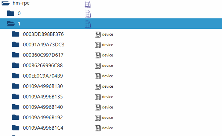

                                      • W
                                        whoodini @Homoran last edited by

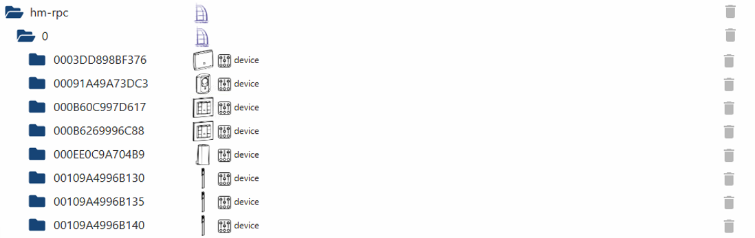

                                        hier HM-IP (hier fehlen auch einige Symbole)

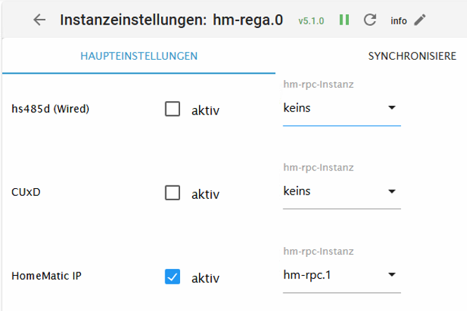

                                        Bei den Rega Einstellungen ist nur HM-IP angehakt und Polling , muss hier noch etwas eingestellt werden?
                                        paul53 Homoran 2 Replies Last reply Reply Quote 0
                                        • paul53
                                          @whoodini sagte: Bei den Rega Einstellungen ist nur HM-IP angehakt
                                          Mit der falschen Instanz!!
                                          Unter "hm-rpc.1" dürfen nur HM-Classic (rfd) Geräte zu sehen sein.
                                          • Homoran
                                            Homoran Global Moderator Administrators @whoodini last edited by
                                            nein!
                                            das ist schon bei rpc.0
                                            HIER bei rpc.1 müssten Homematic Geräte sein, oder du müsstest due Instanzen umkonfigurieren, wenn rpc.1 die HmIP Geräte sein sollen
