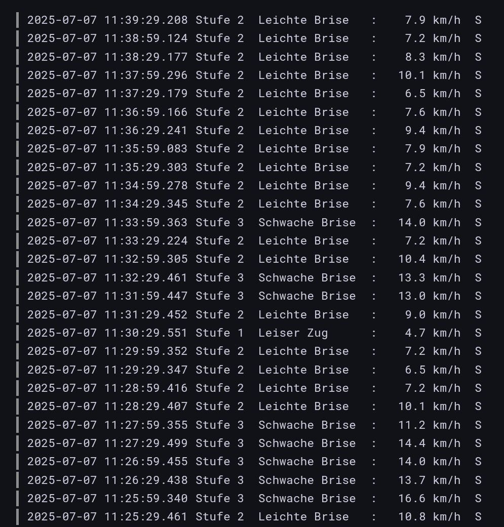

      prinzipiell klappt das Runden , aber:
      Wert 12.95 wird leider gerundet auf 13 und nicht auf 13.0
      Wert 11.15 wird richtig gerundet auf 11.2
      Es ist nur eine Kleinigkeit, aber in der Darstellung der Werte untereinander fällt es auf.
      Es ist unabhängig von der Anzahl der vorgegebenen Dezimalstellen beim Rundungsbefehl in Blockly.
      Wie komme ich beim Runden auf ".0"?

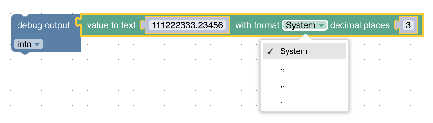

            • haus-automatisierung
              haus-automatisierung Developer Most Active last edited by
              Danke für die (unbeabsichtigte) Erinnerung, dass ich noch einen neuen Blockly-Block einführen wollte: https://github.com/ioBroker/ioBroker.javascript/pull/1925
              klein0r created this issue in ioBroker/ioBroker.javascript
              closed Added Blockly block to format a numeric value #1925

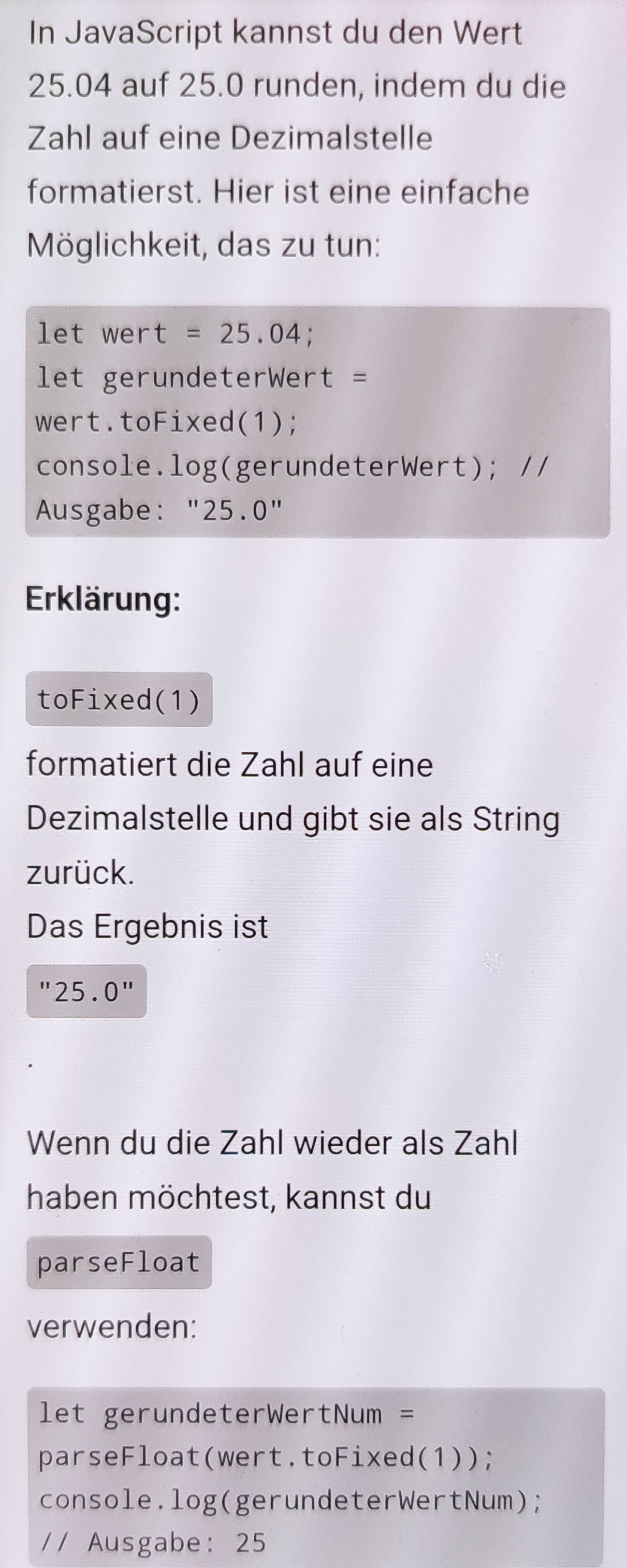

                Wenn ich auf eine Nachkommastelle runde, dann hätte ich erwartet, dass auch eine Nachkommastelle erscheint. Also z. B. bei 25.03 sollte es dann 25.0 sein.
                Im Moment kann ich es nicht genau sagen, aber unter Javascript funktioniert es glaube ich mit .toFixed(1)
                Das Ergebnis ist dann schon ein String-Wert.
                Wie hier schon geschrieben, scheint es in Blockly wirklich nur über String machbar zu sein.

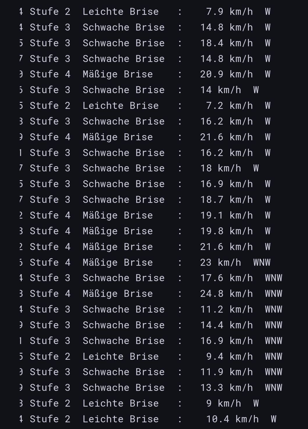

                    DGR @MartinP last edited by
                    @martinp
                    Die Darstellung erfolgt in Grafana. Die eigentliche Ursache bei mir ist wohl doch, dass der zu rundende Wert das Format "Number" hat.

                          • MartinP
                            MartinP @DGR last edited by
                            @dgr sagte in Runden in Blockly:
                            @martinp
                            Mich irritiert eher die letzte Zeile Deines Screenshots ...
                            Grafana formatiert sogar bei "unsichtbarem" Dezimalpunkt die Ziffern der Zahl passend, nur beim letzten Wert ist der vorhandene Dezimalpunkt verschoben...
                            • D
                              @martinp
                              da muss ich wohl in meinem Script, das die Werte zusammen stellt, noch einen Fehler haben. Ich kann das aber erst nächste Woche prüfen.

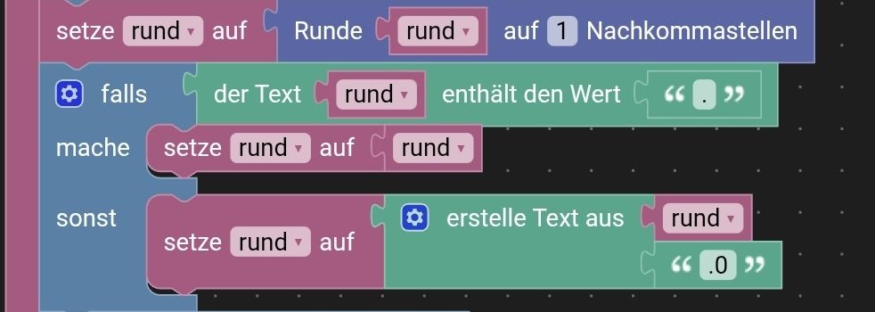

                                    DGR @DGR last edited by
                                    @dgr
                                    Es funktioniert jetzt mit der Umwandlung des Wertes nach String. Vielleicht nicht elegant, aber es läuft.
