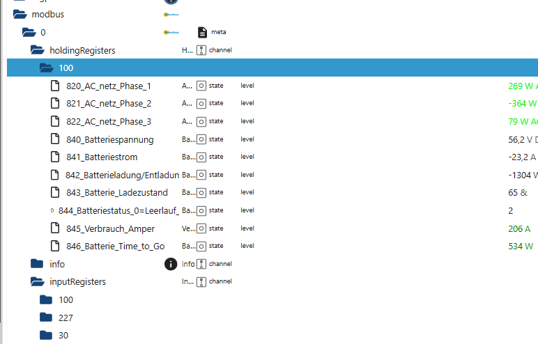

                    @homoran In die Datenpunkte. Der Punkt hat sich zwar nicht verändert, doch der Akku hat reagiert.
                    Andere Sache, ich hab mir eure Screenshots oben noch mal angeschaut. Gibt es einen Grund, warum ihr keine andere Gerätenummer habe?
                    Ich lese auch einen Cerbo aus, und das mit unterschiedlicher ID´s.
                    • Homoran
                      Homoran Global Moderator Administrators @Letzi last edited by Homoran
                      @letzi sagte in Adapter Modbus und Marstek Venus E Batterie:
                      In die Datenpunkte
                      das sind Holdingregister =40000er
                      hier geht es um Marstek, nicht um Cerbo
                      • L
                        Letzi @Homoran last edited by Letzi
                        @homoran ja genau in die.
                        Ja ich weiß, ich wollte nur auf die ID hinweisen.

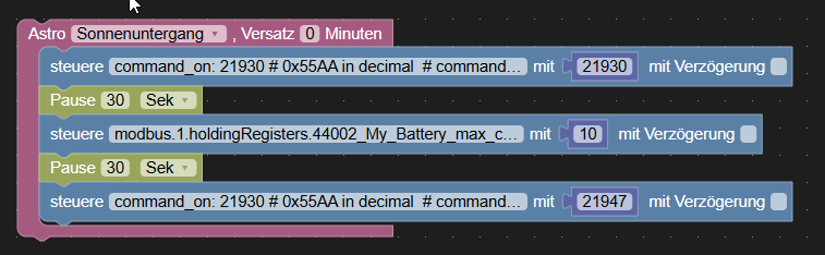

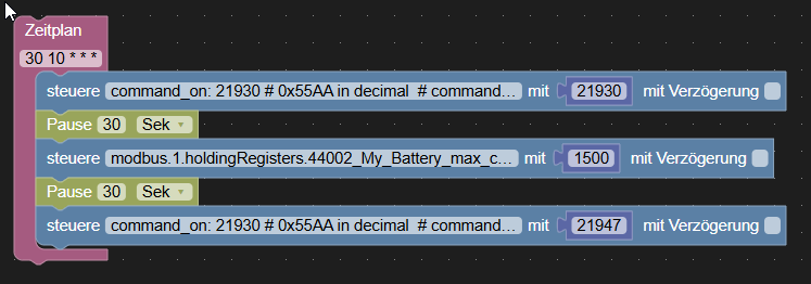

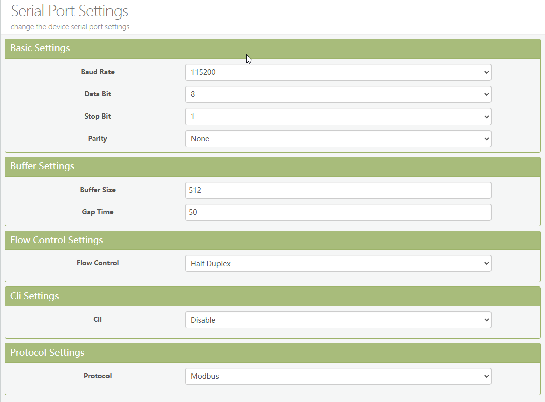

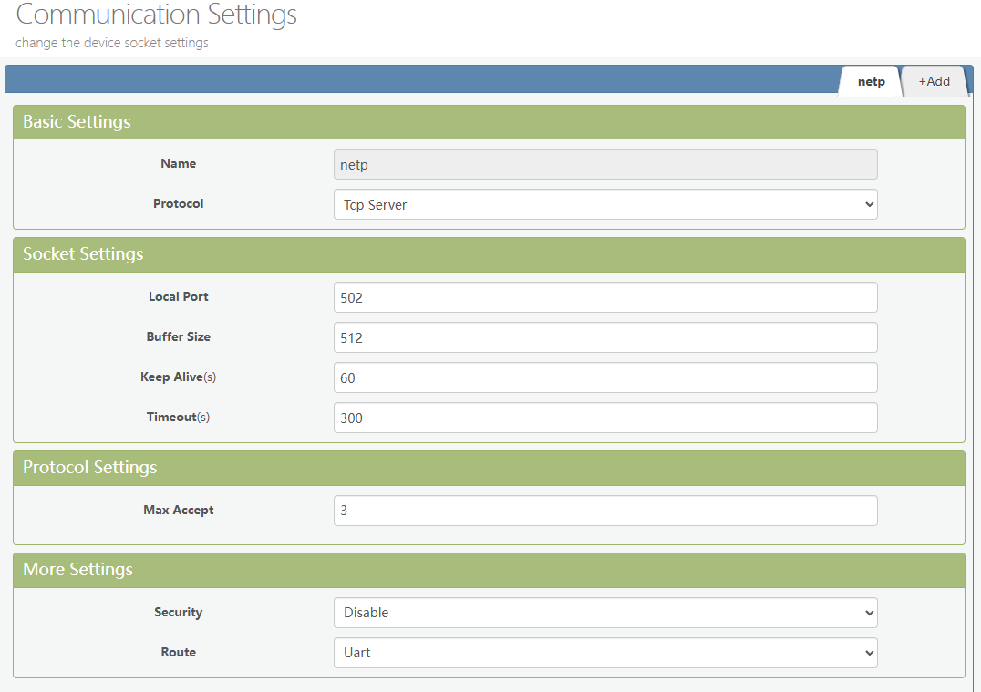

                          bei mir funktioniert die Steuerung über Modbus top (mittels EW11A), brauch es aber genau 2x am Tag
                          max wird sicherheitshalber auf 10W gesetzt um ein laden aus dem Netz zu verhindern
                          ich lade momentan ab 10:30 mit max 1500W (davor nix weil es ein Dauerspiel aus laden/entladen wäre)
                          44003 max discharge steht bei mir dauerhaft auf 1500W

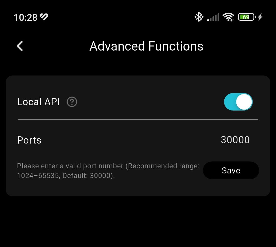

                            @reini Guten Morgen. Wo bitte in der App ist die Advanced Functions?
                            • R
                              reini @Letzi last edited by
                              @letzi lässt du dir in der App unter Feedback mit Nachricht an den Support freischalten
