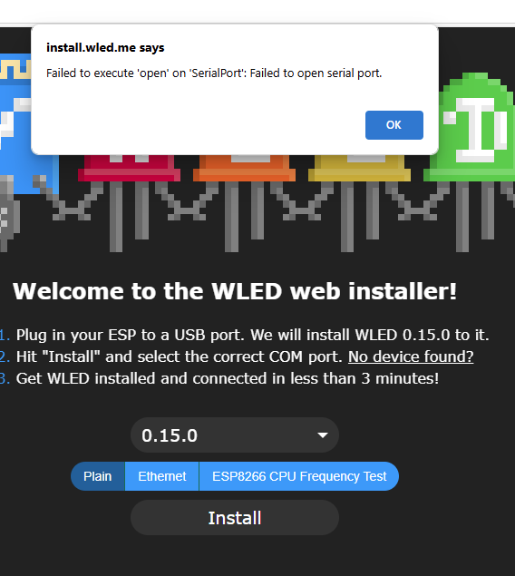

                                          mading last edited by mading
                                          ist gelöst - Google hat dann doch geholfen: war ein Treiber Problem
                                          ich habe nun den H801 hier liegen, habe @haus-automatisierung's Video verfolgt und es mit GND -> GND, 3.3 -> 3.3 sowie RX -> RX und TX->TX sowie auch gekreuzt versucht (und natürlich zwei Pins mit einem Kabel wie im Video gezeigt, für den Flash-Modus verbunden).
                                          Den Treiber für den CP2102 habe ich installiert:
                                          Dabei muss ich sagen, dass ich noch nie gelötet habe und nichts da habe. Mit meinem USB Serial Adapter kam eine Reihe von Aufsteck-Pins.
                                          Leider scheint das eine sehr wackelige Angelegenheit zu sein. Der WLED Online-Flasher bricht bei preparing installation ab. Beim NSPanel war es besser bzgl. der Kabel-Verbindung. Ich hätte erst einmal zwei Fragen, die ich in keinem Video beantworten kann:
                                          • Beim Verbinden der Kabel wie im Video bzw. oben beschrieben: sollten das grüne und rote LED permanent leuchten?
                                          Beim ESP Flasher kommt zumindest eine Fehlermeldung Permission Denied.
                                          Unexpected error: could not open port 'COM4': PermissionError(13, 'A device attached to the system is not functioning.', None, 31)
                                          Beim Online Flasher install.wled.me nur "failed to execute open"...
