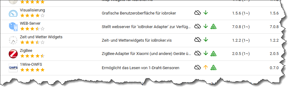

      Mir ist eben aufgefallen, dass hier einige Adapter keine Beschreibung in der Übersicht haben:
      Feuersturm Homoran Codierknecht sigi234 4 Replies Last reply Reply Quote 0

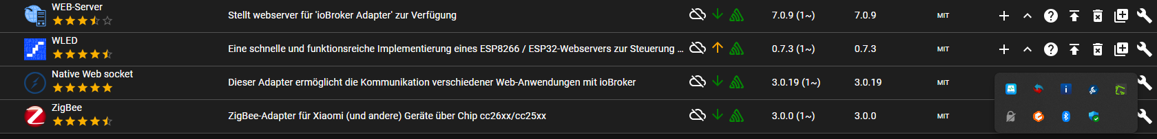

            Anderen Browser getestet? Cache geleert? Inkognitomodus?
            Admin 7.6.3 (7.6.7 sieht genauso aus)

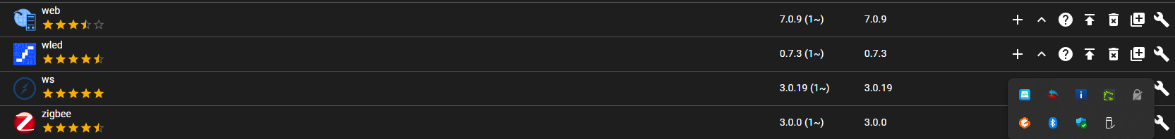

              • Feuersturm
                Feuersturm last edited by
                Bei mir mit Admin 7.6.14 ist u.a. beim web, worx, nina Adapter auch keine Beschreibung / Lizenz eingetragen (unabhängig vom hell/dunkel Modus)
                Wenn man so durch die Liste durchscrollt sind das mehrere Adapter ohne Beschreibung
