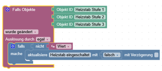

      Homoran Global Moderator Administrators @SMS last edited by

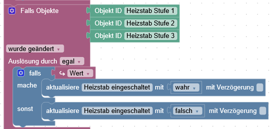

      @sms sagte in Object.<anonymous> finden?:
      @homoran Ich probiere es mal so:
      fast!
      jetzt noch statt WERT, dieses Konstrukt
      SMS 1 Reply Last reply Reply Quote 0

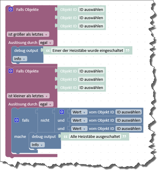

        sobald ein Heizstab angeht
        Wenn es egal ist, welcher Heizstab und die Meldung nur kommen soll, wenn einer der drei auf true wechselt:
        Homoran SMS 2 Replies Last reply Reply Quote 0
        • SMS
          SMS @Homoran last edited by
          @homoran Ist das dann nicht doppelt?
          • Homoran
            Homoran Global Moderator Administrators @Codierknecht last edited by
            @codierknecht sagte in Object.<anonymous> finden?:
            aber alle aus -> Meldung weg, fehlt
            Codierknecht 1 Reply Last reply Reply Quote 0
            • Homoran
              nein!
              WERT ist immer nur der eine Wert des gerade triggernden DP

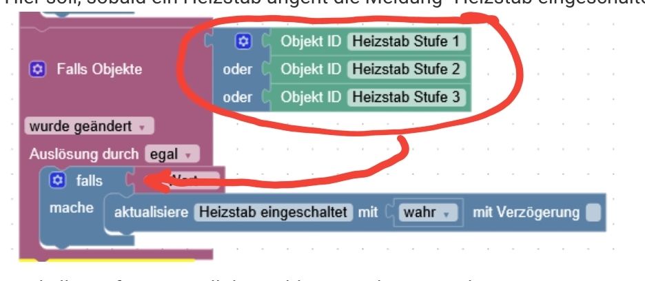

                                      • SMS
                                        SMS @Codierknecht last edited by SMS
                                        @codierknecht Ich will ja Dinge selbst ausprobieren und hinbekommen und nicht nur kopieren. Die Ausgangsfrage war ja, ob das hier eine ODER - Verknüpfung ist, weil ich das so genau nicht rauslese.

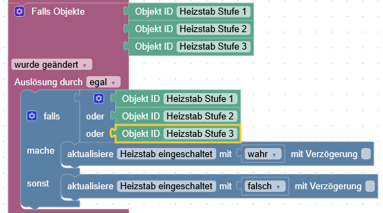

                                        Ich dachte, das der Baustein 09471ab9-bb82-4de0-9eb1-1b7fabcc3ada-grafik.png das Ergebnis von oben ist und immer "true" ausgibt.
                                        • Homoran
                                          ja!
                                          Ich dachte, das der Baustein das Ergebnis von oben ist und immer "true" ausgibt.
                                          nein!
                                          bereits hier gesagt!
                                          @homoran sagte in Object.<anonymous> finden?:
                                          @sms im Trigger niemals Logik!
                                          nur IDs
                                          der Block WERT bezieht sich auf den Wert des Triggernden Datenpunkts.
                                          was genau willst du mit dem Wert?
