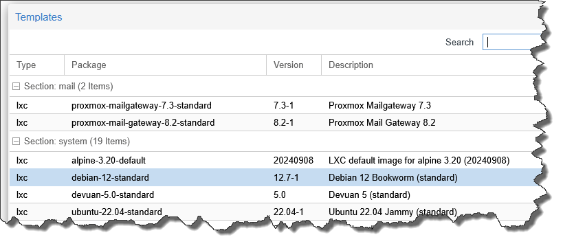

      Guten Morgen,
      ich habe vor ein paar Tagen ein restore über backitup gemacht. alles soweit so gut... aber über nacht, passiert anscheinend irgendwas, so dass ich morgens nicht mehr auf die Oberfläche komme.. sobald ich den iobroker neustarte, läuft alles soweit wieder..
      Ich musste alles zurückspielen, weil ich ein Problem mit Proxmox hatte, danach habe ich einen neuen Container erstellt und einen frischen Iobroker aufesetzt und das backup eingespielt.

                                @kellerkind-86
                                Also ich nehme dieses Template:
                                Baue damit den LXC (ohne Desktop oder sonstigen Firlefanz) und installiere ioBroker mit dem Einzeiler.
                                K 2 Replies Last reply Reply Quote 0
