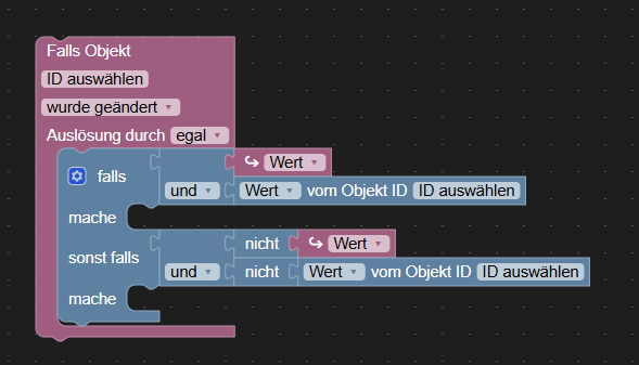

      ich hänge grad mit dem Blockly er soll nur wenn ich daheim bin, eine Message schicken, wenn das Fenster offen ist..
      Ohne der Bedienung das ich daheim bin gehts aber wenn ich das jetzt so baue kommt keine benachrichtigung. 😞

        @olli_m schau dir mal die Syntax der Blöcke in deinem Falls und deinem Sonst-Falls fall an. Da ist die Logik nicht ok.
        Die im Sonst-Falls ist korrekt, die im Falls ist nicht korrekt.

          Genau, da stimmt was in der Logik nicht ... so könnte man es machen, wobei das nicht wirklich zu deinen Vorgaben passt, weil du auch Nachricht bekommst wenn du nicht daheim bist ... und auch wenn Fenster geschlossen ... (wie es aktuell aussieht).
          Dann musst du einfach den letzten "nicht" block raus nehmen ... 😉

              Wie meine Vorredner schon bemerkt haben:
              1. Du hast im ersten Teil und und = verwechselt
              2. Deine Logik ist auch sonst nicht OK
                Wenn offen und anwesend => Nachricht (OK)
                Wenn geschlossen und nicht anwesend => Nachricht (vermutlich nicht im Sinne des Erfinders).
              Vermutlich ist das Beispiel von @paul53 das was Du willst. Aber das kannst nur Du entscheiden.
              Das kennst Du? https://forum.iobroker.net/topic/70481/blockly-for-dummies-starthilfe-und-tipps
              Logische Werte muss man nicht per "= wahr" oder "= falsch" prüfen. Wie @Cinimod es zeigt, kann man da direkt den Wert verwenden oder diesen negieren (nicht), falls man auf "falsch" prüfen möchte. Das liest sich besser und spart einen Block.
              Auch ein "sonst" mit einem zusätzlichen "falls" kann man sich sparen. Dafür gibt es die Möglichkeit "sonst falls" zu verwenden.

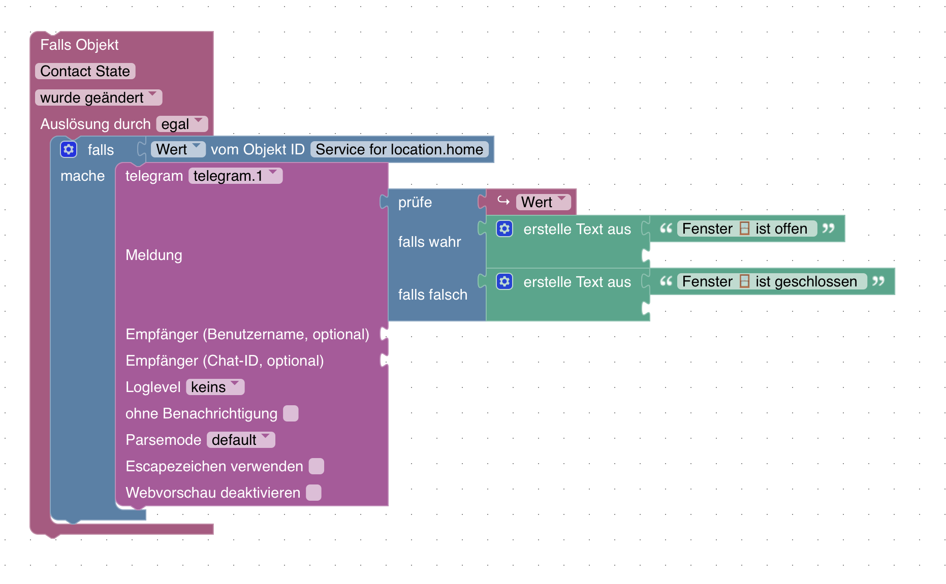

                  also das klappt nicht, da bekomme ich jetzt Meldungen obwohl ich daheim bin wenn ich das Fenster öffne oder schließe.

                    @olli_m was hat den der geprüfte "service...home..." für eine Wert?

                      gerade false, aber bin grad nicht daheim, aber sonst true/false

                        @olli_m sagte in Kontaktsensor offen wenn nicht daheim:
                        ja, aber wenn du zu Hause bist und trotzdem die Meldung bekommst.

                          ja aber ich will doch nur nachrichten, wenn ich nicht daheim bin 🙂
                          ich dachte das Blockly von Paul wäre genauso...?=
                            NATÜRLICH!
                            Genau deswegen muss man ja wissen, was DANN der Zustand dieses Datenpunktes ist.
                            Eben!
                            Olli_M 1 Reply Last reply Reply Quote 0

                                    Sieh dir den in meinem Vorschlag von dir zitierten Text an: "soll nur wenn ich daheim bin, eine Message schicken".
                                    Setze den Block "nicht" vor "Wert von anwesend", wenn es umgekehrt sein soll.
                                      das wäre die Konsequenz, aber die Zusatzinfo
                                      lässt mich an dem korrekten Status zweifeln.
