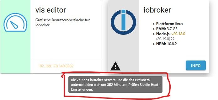

    @homoran said in Meldung über Zeitfehler - Was ist das ?:
    nicht für!
    Bei den Clients
    Dann hilf mir bitte mal auf die Sprünge ? Was meinst du damit ?
    Ich habe im Setuo der Heishamon-PLatine die IP auf die .174 geändert.
    In den Topics der Heishamon stimmt auch die outside.temp mit 13 Grad
    Aber die mqtt-Instanz im ioBroker stellt keine Verbindung her.
    Bei der Auswahl der IP im Setup der Instanz ist das zur Auswahl:
    Die IP der Heishamon-Platine wäre 192.168.178.68, die steht nircht zur Auswahl.
    Daher fiel meine Wahl auf "Alle IP zulassen"
    Verstehe nicht warum der ioBroker keine Verbindung zur Heishamon aufbauen kann.
    Ihr eine Idee ?
