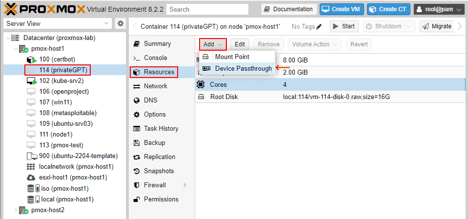

                • David G.
                  David G. @Ja.rod last edited by David G.
                  @ja-rod
                  Use-device-passthrough-option-for-an-LXC-container-in-Proxmox-Virtual-Environment-(VE).png
                  Edit
                  Vermutlich musst du unter Erweitert die Rechte noch auf 0777 stellen.
                  EDIT 2
                  Eine kleine Anleitung von Matthias Kleine:
                  https://youtu.be/FlMuxDABXEI?si=jPQd6_JD1cWAdIgz
                  J 1 Reply Last reply Reply Quote 0
