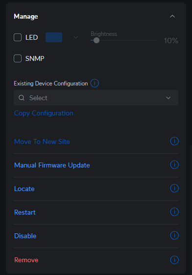

              • wendy2702
                wendy2702 @Negalein last edited by
                @negalein sagte in Ratschläge gesucht: Verschiedene WLANs/LANs zu Hause:
                Muss zuerst noch wen suchen, der mir die APs resettet
                Warum resetten?
                Reicht keine dieser optionen:
                Negalein 1 Reply Last reply Reply Quote 0
                • Negalein
                  Negalein Global Moderator @wendy2702 last edited by
                  @wendy2702 sagte in Ratschläge gesucht: Verschiedene WLANs/LANs zu Hause:
                  stimmt, an das dachte ich gerade nicht mehr.
                  muss dann nur Jungs verteilen, damit ich dann weiß, welcher AP gerade eingebunden wird. 😉

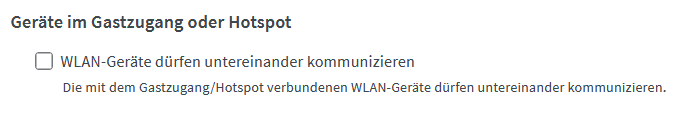

                  • MartinP
                    MartinP @Dieter_P last edited by MartinP
                    @dieter_p sagte in Ratschläge gesucht: Verschiedene WLANs/LANs zu Hause:
                    @martinp said in Ratschläge gesucht: Verschiedene WLANs/LANs zu Hause:
                    @dieter_p Darüber habe ich auch schon nachgedacht, aber das FB - Gastnetz hat den Nachteil, dass es "Client Isolation" hat, also die Teilnehmer untereinander nicht kommnizieren können ...
                    Das ist optional abwählbar:
                    Das hat leider einen Pferdefuß: Es sind laut Screenshot nur die WLAN-Geräte, die man so versorgen kann... der Kabelgebundene Gerätepark der am LAN-Port 4 der Fritzbox hängt, kann nach dieser Aussage nicht mit den WLAN-Geräten im Gastnetz kommunizieren....
                    mcm1957 T D 3 Replies Last reply Reply Quote 0
                    • mcm1957
                      mcm1957 @MartinP last edited by
                      @martinp
                      Das kannst ja trivial testen.
                      Kann auch eine textuale Schwäche sein. Der Gast WLAN gabs schon vor dem Gast LAN.
                      • maximal1981
                        maximal1981 @Negalein last edited by
                        @negalein mit Locate kann man sie auch blinken lassen, aber glaube erst nach der Einbindung
