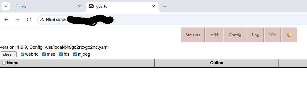

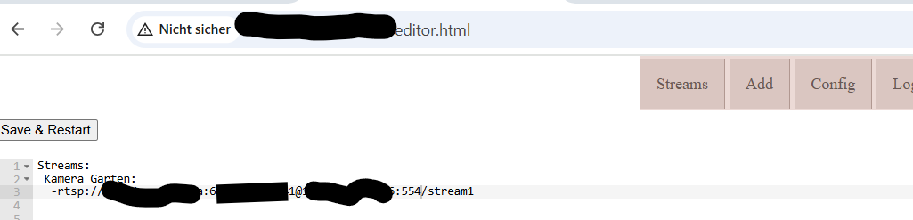

            ich hänge mich hier mal dran.
            Gestern habe ich go2rtc auf Debian nativ installiert und es funktioniert.
            Leider schaffe ich es nicht den Lifestream meiner Tapo Kamera C310 zu erhalten.
            Vorbereitungen in der Tapo App durchgeführt (diese App funktioniert seit ca. 1 Jahr)
            • Erweiterte Einstellung, Kamerakonto ausgeführt
            Anbei Festlegungen in go2rtc:
            Leider findet go2rtc die Kamera im Garten nicht.
            VG AFi

                • Codierknecht
                  Codierknecht Developer Most Active @AFi last edited by Codierknecht
                  @afi sagte in go2rtc - fragen:
                  Name enthält 2 Unterstriche zwischen 3 Namen, Passwort Buchstaben und Zahlen.
                  Ich würd's trotzdem mal testweise mit Benutzername und Kennwort nur mit Buchstaben versuchen. Nur um sicher ausschließen zu können, dass es daran liegt.
                  Kannst Du den Stream denn z.B. mit dem VLC-Player öffnen?
                  Bei meinen TC60 sieht das so aus:
                  rtsp://benutzername:passwort@192.168.178.178:554/stream1
                  AFi 1 Reply Last reply Reply Quote 0

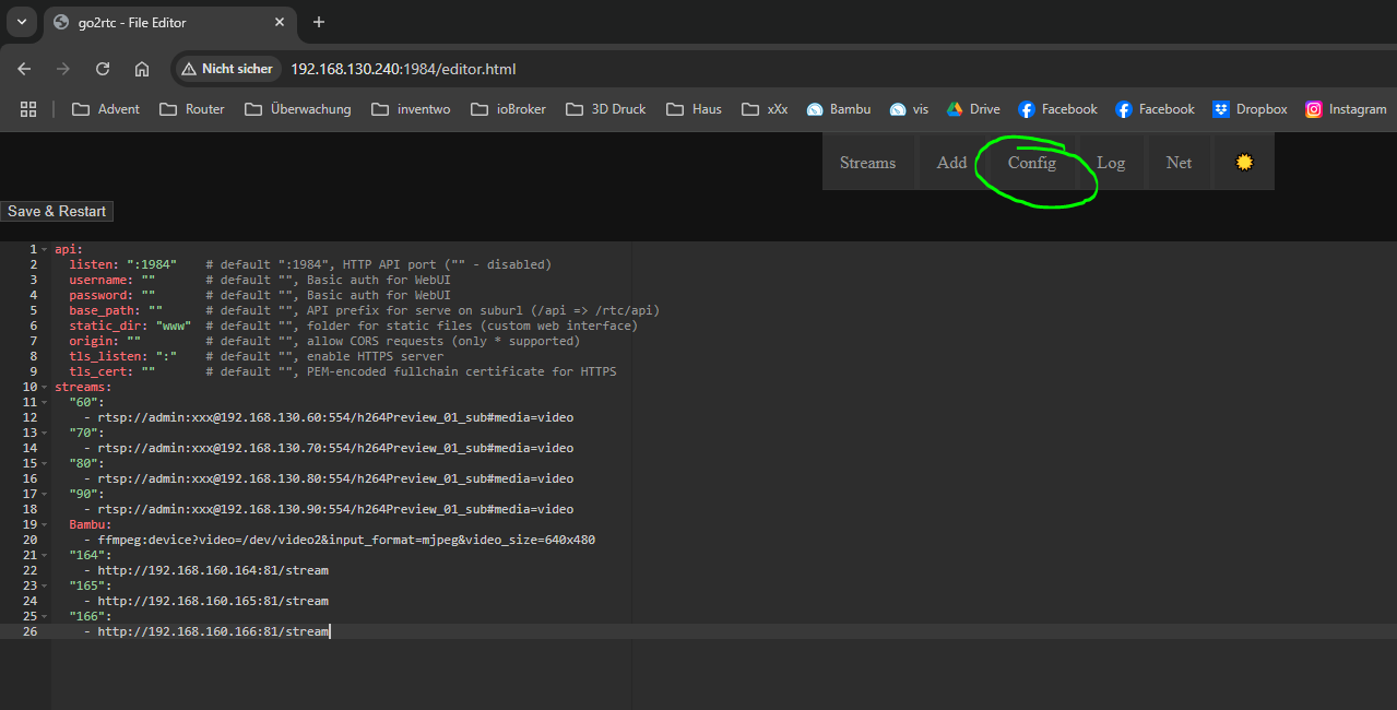

                  • skvarel
                    skvarel Developer @AFi last edited by skvarel
                    Da sieht merkwürdig aus.
                    Versuche mal bitte als Namen nur Garten zu nehmen. Es kann sein, das es an dem Leerzeichen zwischen Kamera und Garten liegt.
                    Warum fehlt da ein Leerzeichen mach dem - ?
                    Hast du die Config manuell gemacht?
                    Hier mal meine Config:
                    (nicht wundern, Zahlen als Namen werden in " " gesetzt ... Text-Namen nicht)
                    api:
                      listen: ":1984"    # default ":1984", HTTP API port ("" - disabled)
                      username: ""       # default "", Basic auth for WebUI
                      password: ""       # default "", Basic auth for WebUI
                      base_path: ""      # default "", API prefix for serve on suburl (/api => /rtc/api)
                      static_dir: "www"  # default "", folder for static files (custom web interface)
                      origin: ""         # default "", allow CORS requests (only * supported)
                      tls_listen: ":"    # default "", enable HTTPS server
                      tls_cert: ""       # default "", PEM-encoded fullchain certificate for HTTPS
                    streams:
                      "60":
                        - rtsp://admin:xxx@192.168.130.60:554/h264Preview_01_sub#media=video
                      "70":
                        - rtsp://admin:xxx@192.168.130.70:554/h264Preview_01_sub#media=video
                      "80":
                        - rtsp://admin:xxx@192.168.130.80:554/h264Preview_01_sub#media=video
                      "90":
                        - rtsp://admin:xxx@192.168.130.90:554/h264Preview_01_sub#media=video
                      Bambu:
                        - ffmpeg:device?video=/dev/video2&input_format=mjpeg&video_size=640x480
                      "164":
                        - http://192.168.160.164:81/stream
                      "165":
                        - http://192.168.160.165:81/stream
                      "166":
                        - http://192.168.160.166:81/stream
                    AFi 1 Reply Last reply Reply Quote 1

                          • Codierknecht
                            @afi
                            das Leerzeichen habe ich eingefügt
                            Und das im Namen der Kamera enfernt?
                            mit der Config von Dir, verstehe ich nur Bahnhof
                            Den ersten Teil kannst Du auch weglassen. Wichtig ist der Teil mit den Streams.
                            Meine Konfig:

                            • AFi
                              AFi @Codierknecht last edited by
                              Hi Ihr beiden,
                              vielen Dank für Eure Unterstützung, dass Problem ist gelöst.
                              Ich habe die Kamera im config händisch gelöscht und über die Funktion add wieder mit dem
                              gleichen rtsp string hinzugefügt, nun funktioniert es.
                              Ich vermute, dass die Einzüge im System vorgegeben sind, von Zeile zu Zeile, bzw. Befehlsfolge zu Befehlsfolge.
                              VG AFi
                              skvarel 1 Reply Last reply Reply Quote 0
                              • skvarel
                                Hi Ihr beiden,
                                VG AFi
                                Einrückungen und passende Leerzeichen sind bei yaml extrem wichtig. Deswegen hatten wir hier unsere Config gezeigt.
                                Es wird bei die an dem fehlenden Lehrzeichen nach dem - gelegen haben

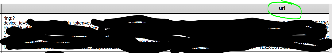

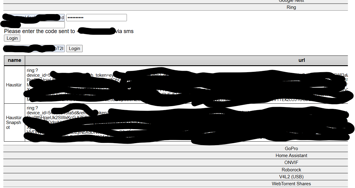

                                • AFi
                                  AFi @skvarel last edited by
                                  Hi, nachdem ich nun meine Tapo Kameras integriert habe in go2rtc, möchte ich auch meine Ring Doorbell 3 integrieren. Da es unter Add eine Auswahl für Ring gibt, dachte ich, dies ist relativ einfach. Leider erstellt es unter config kein rtsp-string und die Kamera wird unter stream auch nicht angezeigt, was mach ich falsch?
                                  VG AFi
                                  wendy2702 1 Reply Last reply Reply Quote 0
                                  • wendy2702
                                    wendy2702 @AFi last edited by
                                    @afi ganz ehrlich, wenn du alles schwarz machst kann doch keiner einen möglichen Fehler erkennen.
                                    Lokale IPs sind wie bereits erwähnt bei fast allen gleich.
                                    Es reicht doch nur schon wenige Zeichen von User, Passwort, Token zu schwärzen um diese unbrauchbar zu machen.
                                    • AFi
                                      @skvarel Hi, das erste Feld enthält meine E-Mail Adresse, das 2te Feld enthält das PW, somit Anmeldung. das 3te Feld enthält den 2 Faktor Code, das 4te Feld enthält den erzeugten Token.
                                      Die 2 großen Felder, "Haustür und Haustür snapshot" beinhalten device_id und Token.
                                      Eigentlich sollte dies passen, da ich nach Eingabe account und PW über meine Mobilnummer eine SMS mit dem Code bekomme, danach füllt es die Felder url aus mit dem richtigen Token, diesen benutze ich auch im iobroker adapter "ring" und funktioniert.
                                      VG AFi
