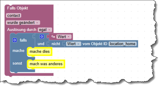

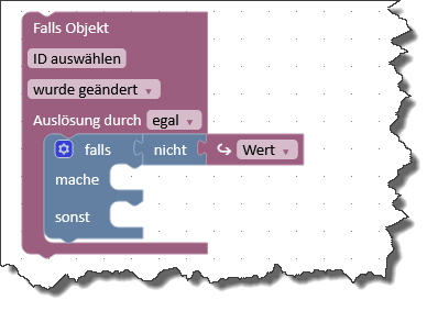

    @olli_m
    1. Du fragst den Wert innerhalb des Triggers erneut ab. Das ist unnötig - der Trigger kennt "seinen Wert" bereits.
      Nimm den Block "Wert" aus dem Bereich "Trigger".
    2. Einen bool'schen Wert muss man nicht auf "= wahr" oder "= falsch" prüfen. Da reicht ein "Falls Wert" bzw. "Falls nicht Wert"
    oaky war mir neu, dachte den code will man immer haben
    Wie @haselchen schon schreibt: Blockly mag sich nicht jeder erst importieren zu müssen, um einen Blick darauf werfen zu können. Optional (hinter 'nem Spoiler) kann man das natürlich mitliefern.
    Bei allen anderen Ausgaben als Text (Log, Quellcode, Konsole usw.) ist posten in Code-Tags </> natürlich völlig richtig.

      @codierknecht
      Dein 2. Beispiel ist glaube ich nicht richtig .
      Das würde das Ergebnis wahr bringen .
      Der TE möchte da falsch haben .
      Da muss doch der Baustein „nicht“ vor oder ?
      Falls nicht Wert …..

        @haselchen sagte in Trigger IoT Blockly False geht nicht immer?:
        Richtig - übersehen.
        Ich korrigiere das sofort.
        Danke!
