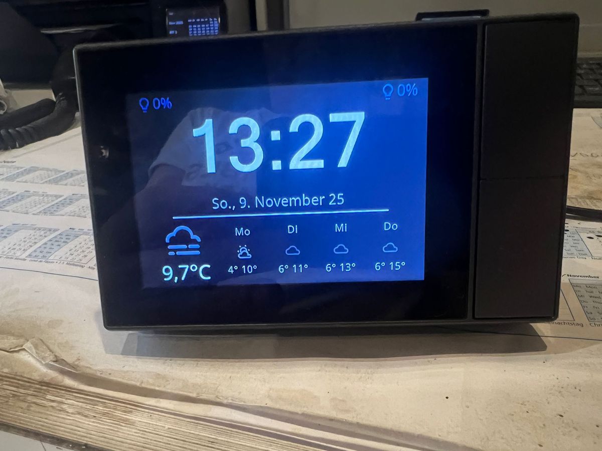

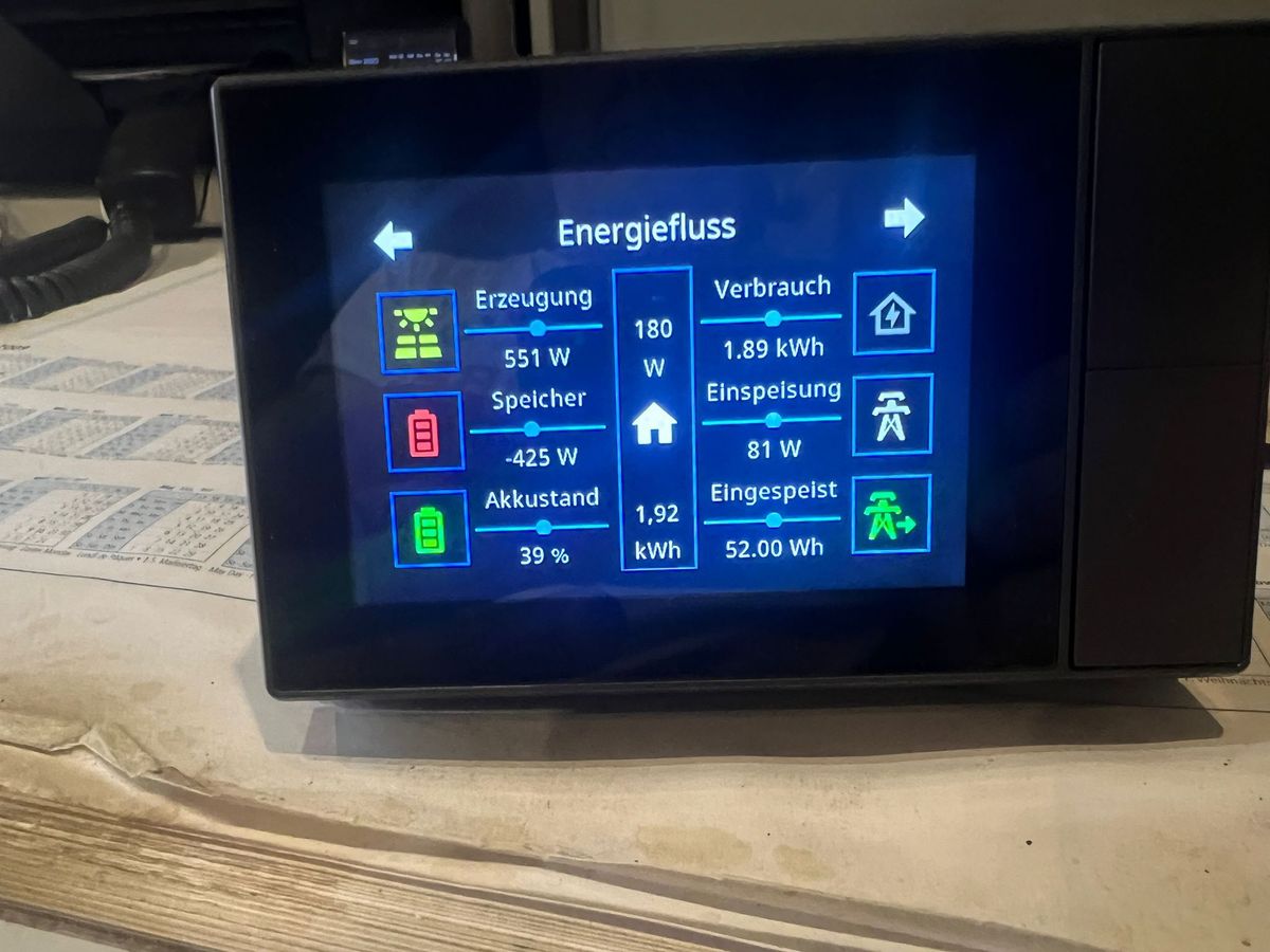

                                      @bembelstemmer Mein US NSPanel läuft jetzt schon seid Wochen stabil mit dem Adapter und ist ebenfalls mit US-P geflasht. Einzige Wehrmutstropfen das Panel flasht die US-P TFT version nicht per Flash Nextion zu da ist immer bei 99,9% Schluss die letzten paar Byte bekommt es nicht hin daher flashe ich das US Panel bei Bedarf per Nextion Editor das funktioniert prima. Mitttlerweile hab ich mir einen Stecker nach aussen eingebaut mit dem ich dann per serial Adapter flashen kann. Aber ansoinsten läuft das Teil sehr stabil
                                      WhatsApp Bild 2025-11-09 um 13.28.39_9b6a76f2.jpg WhatsApp Bild 2025-11-09 um 13.28.39_6c127aef.jpg WhatsApp Bild 2025-11-09 um 13.28.38_d4fd95c1.jpg
                                      Ich muss mich berichten nicht Portrait sondern Landsscape
